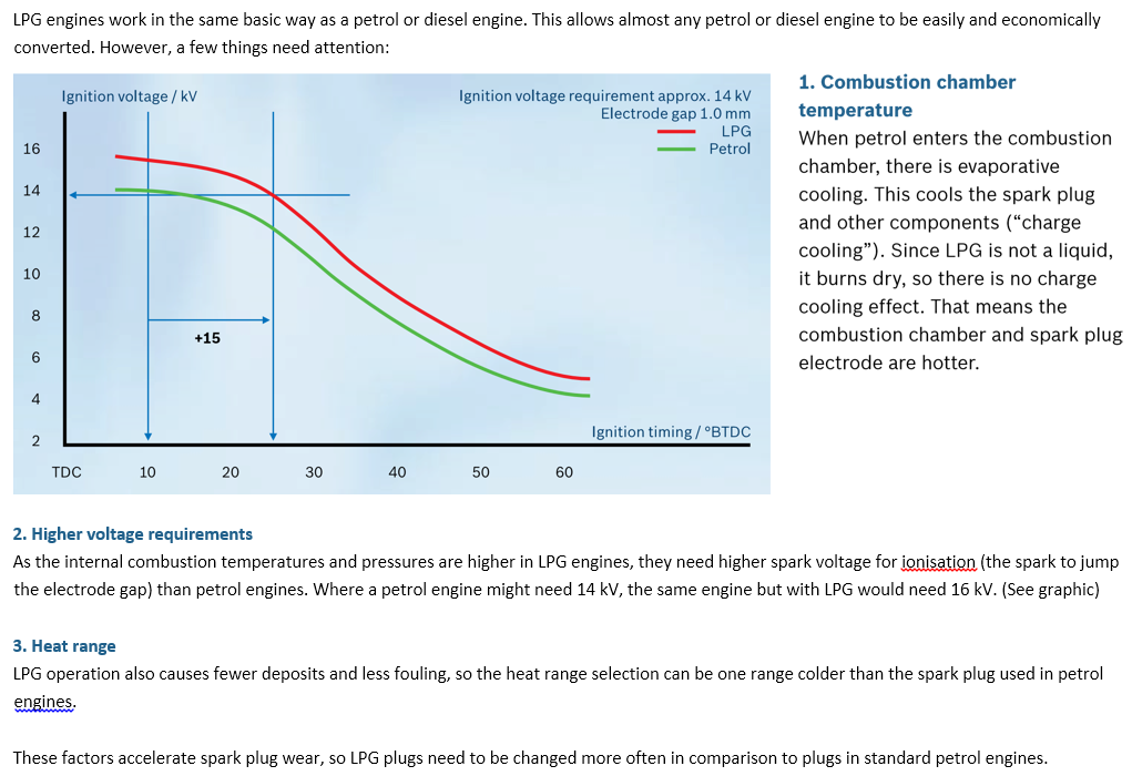

Ето и подкрепа на същата информация от брошурата на Bosch:
Цитат:
"LPG operation also causes fewer deposits and less fouling, so the heat range selection can be one range colder than the spark plug used in petrol engines."
