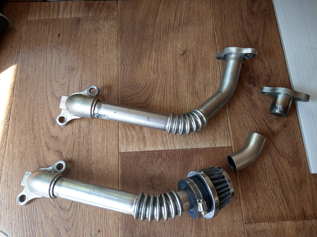

Точно така. Да отваряш ЕГР-а към атмосферно налягане е щуротия, защото ЕГР-а работи при налягане приблизително обратното налягане преди турбината. А ДВГ-то работи почти винаги на налягане над атмосферното и освен да губиш налягане през това "изобретение" друга глупост няма да направиш.
Точно това е и причината ЕГР--а да затваря напълно когато надува от турбото стане по-голямо от обратното налягане => не можеш да вкараш обратно изгорели газове.

Колеги BOz, и Hursa, прави сте!
Вчера , когато се прибрах , проверих пак беше очернено върху и около филтърчето.Свалих "модификацията" и почистих навсякъде чернилката.Самата чернилка около филтърчето беше суха - т.е. сажди!Върнах нещата в стоков вид, ще чистя ЕГР-а веднъж годишно (ако не е много сложно, може някой път да почистя и всмукателя) и няма да се занимавам с глупости(експерименти) вече tooth.gif .

Hursa написа: ↑20 Авг 2018 14:49
Да, затапен е отрязъка.
Според мен, се случва това:
1.както каза другия колега, поради разликата в налягането връща някакси отработени газове в всмукателя и когато е отворен егр-а фактически не смуче свеж въздух, а връща.
2.тъй като от смяна до смяна на маслото имам загуба в границите на нормалното, това омасляване идва от турбото и се проявя след магистрално каране.
И така в съвкупност излизат масло и газове през филтърчето.

Абсолютно очаквано е да се случва това и без проблем по ДВГ-то.

Благодаря на компетентните колеги Hursa и BOz за мненията!
Значи тази модификация се оказа напълно неудачна, единственият начин би бил запушване на отвора в главата и намеса в софтуера за излъгването на чека, ако това е възможно. Както са били старите дизели без ЕГР.
Омасляването след турбината има ли връзка с картерните газове или идва само и единствено от керамичното уплътнение на вала? Защото както се вижда при колегата donibrasco, едва ли могат да кондензират толкова много газове, колкото и износен да е мотора.
Сега остава някой мераклия, който си е почиствал всмук. колектор, да даде нагледни указания как се прави. То май само един го беше правил и дискутирахме, ама снимков материал нямаше. Като че ли си беше работа за опитен автомеханик. Аз имам чувството, че когато от време на време се поиздуха на аутобан, нещата сами си идват на място, без чистене на каквото и да било. Другото много важно нещо е маслото, ето сега от 6м съм изминал 8к и нямам видим разход на щеката. Следващия път ще пробвам 5W50, но и тоя Fuchs Titan Supersyn 5W40 е идеален. worthy.gif

jim_beam написа: ↑19 Авг 2018 08:34 При всичките варианти има затапване на отвора в главата, ако не си забелязал. Чека ще светне, ако затапиш и всмукателната част долу, понеже така ЕГР-а няма да работи изобщо. С филтърчето просто ще засмуква чист въздух от коша, но всичко ще си бачка, почти де. tooth.gif
Понеже никой не даде логичен отговор на ефекта с омасляването на филтърчето, се питам какво става с отдушника на картера, т.нар. картерно налягане? Нали с течение на времето се увеличавало, да не би то да е причинило това надуване в обратна посока?
Какво значение има, къде блокираш отработените газове ? Горе, долу, в средата, нали все не отиват към пълнителния колектор? И как при затапване при главата няма да свети, а при клапана ще свети? Защото, като гледам ламаринката на колегата с четирите отвора, той я е сложил под егр клапана и чек не му е светил. Мен това ме учуди.
