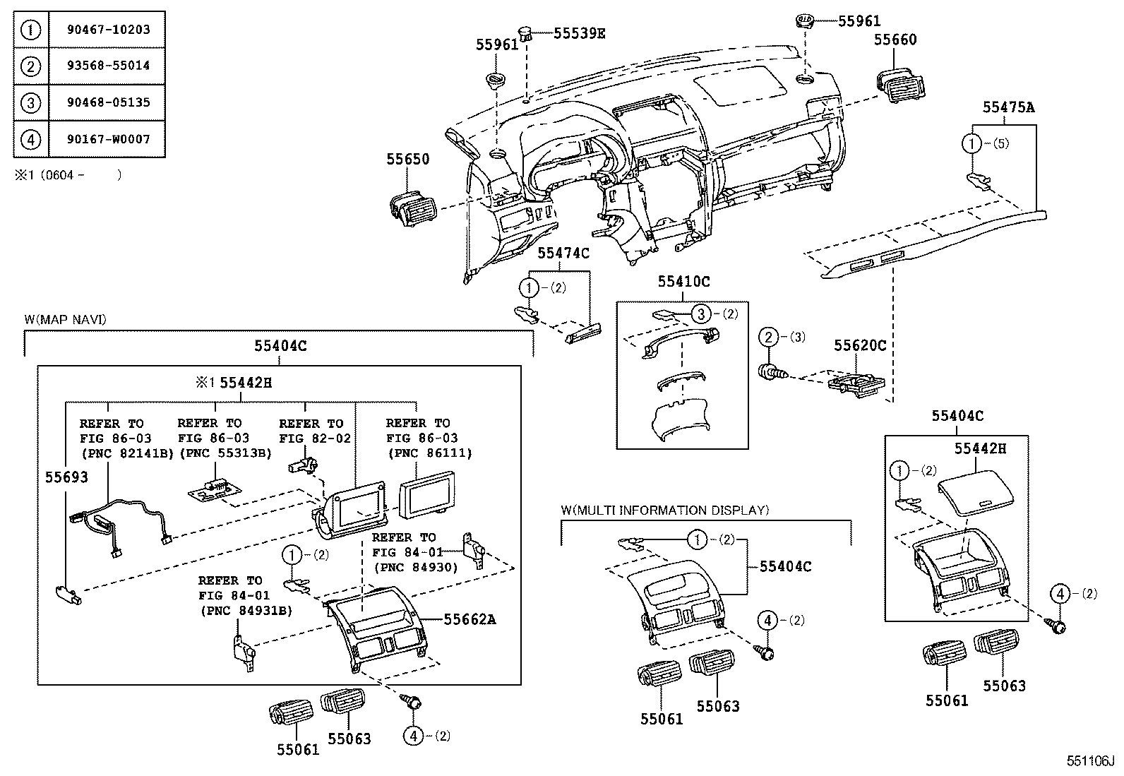

dondomates написа: ↑02 Окт 2018 19:53 1. Бордкомпютъра, този в средата, не работи. Казаха ми, че били намерили за 300 кинта и още не се знае колко за работа. След бърз ресърч открих втора ръка от Англия за около 100 кинта. Видях, че може и само подсветката да е изгоряла. Ако приемем, че е не е подсветката, а си е заминал изцяло, има ли нещо друго, което трябва да се вземе освен дисплея, който видях, че върви с духалките. Съвети по този въпрос? Това не ми е толкова важно, тъй като няма да ми се отрази по никакъв начин, предполагам. Ако греша, поправете ме.
При мен на това място ми е "15-тата" жабка, но самия детайл отново върви с декоративната част за духалките, като самите духалки могат да се махат. Имат едни тънки пластмасови зъбчета и пластинки, които могат лесно да се счупят, но при внимателна работа няма да има проблеми. Относно дали ще ти трябва нещо друго, то най-вроятно НЕ. След като махнеш декоративната лайсна с издърпване от страната на пасажерската врата и така продължаваш до поставката за чашка (която най-вероятно ще изкочи сама при махането на лайсната) ти се откриват 2 симпатични болтчета, които след като махнеш с издърпване ще ти остане в ръцете целия борд компютър. Но бъди внимателен, защото все пак към него има закачена букса с кабел и отделно същото за копчето за аварийните светлини. Откачаш двата кабела и в зависимост дали новия борд върви с духалките или не действаш спрямо ситуацията. След това по обратния ред събираш панаира и си тестваш свършената работа.
Само не съм сигурен дали този борд е различен при ляв/десен волан, но повече клоня към - НЕ. Защото със сигурност въздуховода (към двете духалки) зад жабката/борда е.
Това ли си гледал - ЦЪК? Цената му с доставка излиза до 70 лева :whistle:
Отделно в ОЛХ/Базар със сигурност има доста обяви за части, може и да е добра идея да се погледне там или другите сайтове за части (Мобиле, Карс и т.н.). Въпреки, че аз като си търсих 2 стопа за моята общо взето цените бяха 150 за брой, а аз от Германия си ги взех за 35€ броя :whistle:.

Относно борда и търсенето му тук, малко ми е съмнително и най-вече за цената, която ще искат нашите таргаши, но не пречи да пробваш. А от обявата се вижда разположението на двете букси на борда и почти забелижима 3-тата за аварийките (точно между двете духални, но е едва-едва се виждат контактите).
