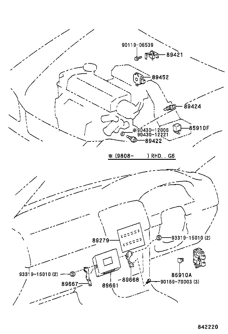

Здравейте!.Някой може ли да ми каже кой точно е температурния датчик(за екуто) от тези трите. При смяната му трябва ли да се източва охладителната течност?

Мнение от Akima » 17 Ное 2015 20:28
E11 4E-FE G6
89422 SENSOR, WATER TEMPERATURE (FOR E.F.I.)
89422-16010 DENSO 1 € 64.56
89422-22030 NTC 1 € 64.56
Как става:
http://forum-corolla.com/forum66/thread1514.html
http://rrrauto.ru/manuals/Toyota-Coroll ... -jidkosti/
https://www.drive2.ru/l/3354010/.
Успех. :thumbsup:

Колата при температури под 10 градуса трудно пали. Колкото по-ниска температурата толкова по-трудно. Когато запали след яко въртене и 2-3 гърмежа в ауспуха колата гасне. И така 2 3 4 пъти зависи колко е студено.Когато слънцето я напече доста улеснява паленето и дори не гасне след първото палене.Сменени свещи(ngk за модела),кабели,датчик на антифриз,акумулатор,въздушен филтър. Помпата я гледа майстор всичко е добре. При диагности с окъсяване никакви грешки не връща. : D

Чистиш по тази схема - http://foto.drom.ru/5915/.
Сменял/проверявал ли си:
89424 SENSOR, INLET AIR TEMPERATURE (FOR E.F.I.)
89424-12010 1 € 81.62
Провери и тези:

При тез симптоми предполагам, че в студено време мотора не може да обогати сместа достатъчно. Като първопричина бих предположил достъп на нерегламентирано количество въздух т.е. от някъде смуче въздух, който обеднява сместа. Докато мотора работи- свисти, не е за глухи като мен обаче. wink.gif Бели свещи потвърждават горното. Ако да- открий и уплътни, смени гарнитура, виж дали е закопчан въздушния филтър или провер за нещо счупено около всмукателния таракт. Теста може да направиш с горящ спрей- около всмукателните тръби - с почти всеки дезодорант става. Възможно е датчика за темпиратура на ЕCU да отчита некоректни стойности или да има съпротивление в буксата вследствие от окис. Това се отстранява с ВД40 или какъвто е под ръка контакт спрей, отчасти газ за осветление или смяна на датчика. Има ли газова LPG или CNG ? ... Поздрави и весела Коледа !
