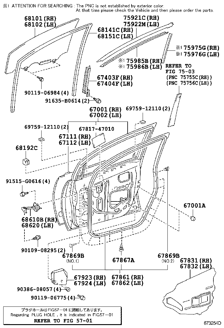

Здравейте, моля за помощ - предна лява врата за Тойота приус от 2008 г. може ли да се замени с такава врата от 2003-2004? Дръжките са различни, но въпросът е дали формата е еднаква? Благодаря предварително.
Мнения: 7611
Взаимозаменяемост на частите.
Мнение от Akima » 11 Окт 2016 00:39
Петкова,
добре дошла.
За такива въпроси колегите предоставят номер на рама...
...ако говорите за външния панел - ето ви моят отговор:
Part 67112-47020 (PANEL, FRONT DOOR, OUTER LH) was found on the following models:
Date range Model Frames/Options Found in diagram
08/2003-02/2009 TOYOTA PRIUS NHW20 67-01: FRONT DOOR PANEL & GLASS
Model Dates: Matching Models: Model Options: Links to diagrams:
08/2003-10/2005 NHW20L-AHEEBW EUR, LHD, 1NZFXE 67-01
11/2005-02/2009 NHW20R-AHEEBQ ARL, RHD, 1NZFXE 67-01
08/2003-10/2005 NHW20R-AHEEBW EUR, RHD, 1NZFXE 67-01
