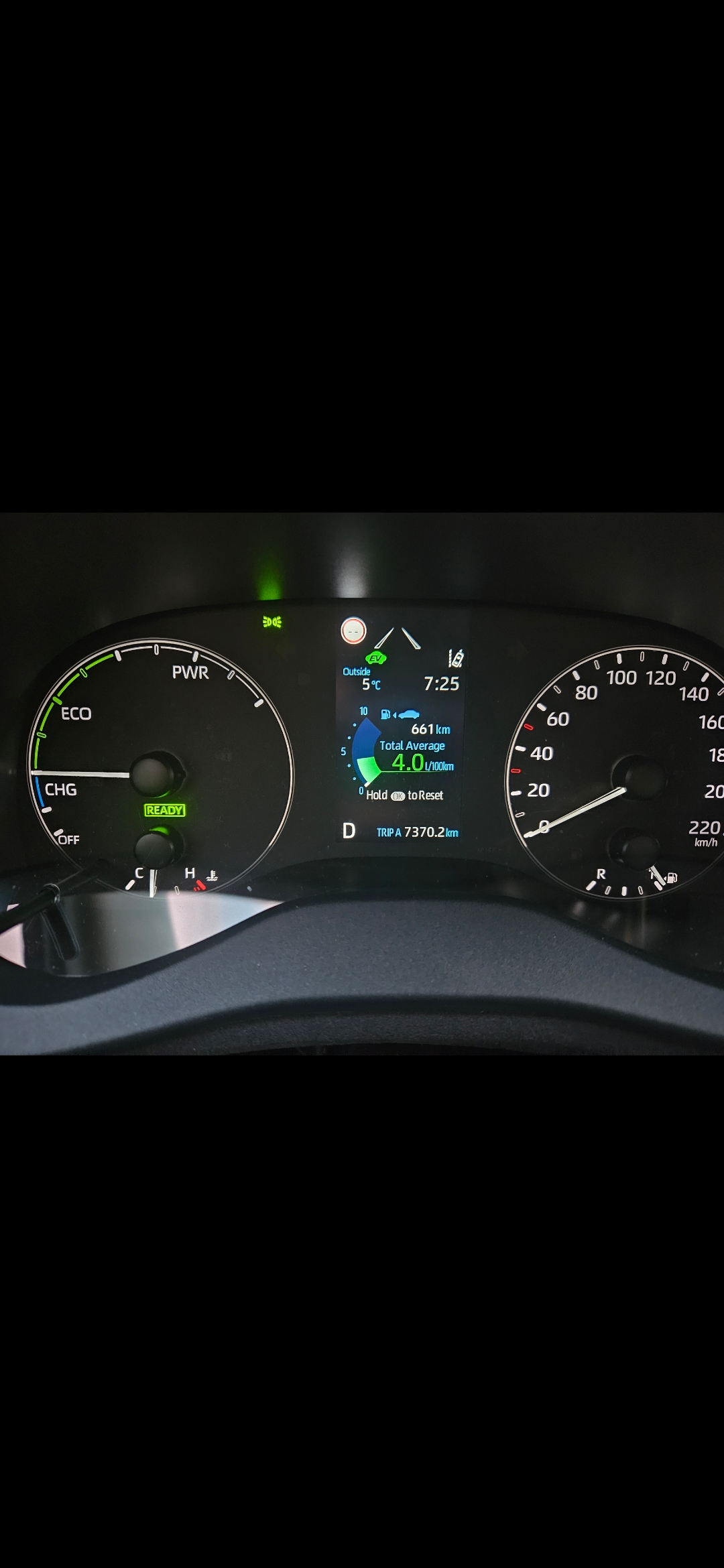

Тази сутрин температурите са по-високи и нямаше индикация при палене за ниски температури, съответно нямаше звукови сигнали в движение. Обяснявам си го така - сензорът за отчитане на външната температура е по-чувствителен и понеже минавам през цяла София, съответно има разлика от 2-3 градуса, при смяна на градусите предупреждава, но в движение. Явно ще е забавно зимата като започне сериозното застудяване
Смятате ли, че ако бях на диагностика в Тойота, това щеше да излезе? Само щях да си дам парите, според мен това го знаят, но все пак защо да не дам едни 54 лева, както каза служителят им - все пак заплати плащаме и труд се извършва!

Т.е. вариантите са два:
1.Температурата е на границата на предупреждението и по време на пътуването ту я преминава надолу, ту нагоре и съответно сигнализация;
2.Тойота просто са решили да ти напомнят през няколко минути в какви условия шофираш.

Приуса на всяко преминаване на 3 градуса винаги показва предупреждение на дисплея. Ама не пищи. Ако е 4 градуса нищо, стане 3 - предупреждение, стане 4, стане 3 - предупреждение. И ако се движиш в този интервал от 3 градуса, ако пищеше можеше да се получи същия ефект, за който се говори.
На другите ми коли винаги имаше хистерезис от около 2-3 градуса, през които щом веднъж е предупредил, не писка пак ако вдигне на 4 и върне на 3. Би било малоумно и бибиткащо постоянно в такива условия.
