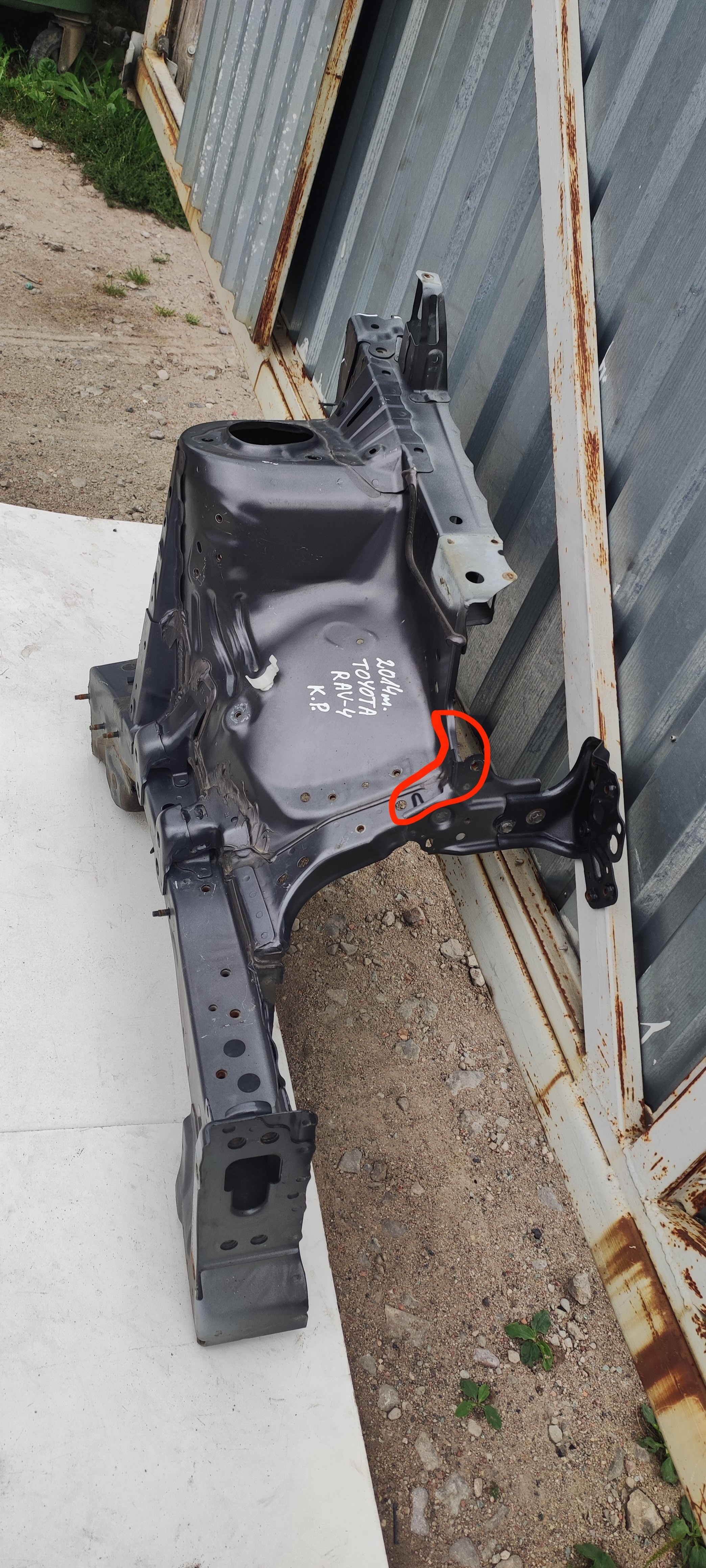

- 20737778_f4c53090-7896-40ae-b082-5381afeefe0c.jpeg (1.83 MiB) Преглеждано 11024 пъти
Това е конкретното място, което е омазано.

Достатъчно силен страничен удар в калника. В коя част точно и под какъв ъгъл от снимките и без оригиналния не може да се разбере.
Вероятно и най-малко джантата също е пострадала.
Направи си проверка на сходимост. При съмнения и на геометрията на купето.
Няма начин при смяната на калника и подкалника да не са развивани минимум двата болта, държащи най-външната част.
При по-силен удар може да има и други поражения по окачването от тази страна.

Публикувано на: 05 Окт 2024 00:04
от mapamop
Ударена е отпред във фара. Или са сменяли парче от хоризонталния панел, или цялото това парче от снимката. И са маскирали заварките. Въпросите са едрото желязо долу вдясно на снимката пипано ли е, и дали е/не е криво то. Моста се хваща по спомен зад него, "бомбето" на макферсона може и да не е криво. Но от механичната деформация реброто на купето може да е скъсано някъде или да е тръгнала корозия поне вътре в него. И се проверява със фенерче и сваляне на напречната греда и бронята - за час работа. Ако е криво вътре ще му личи кривината в кухината. Предвид че са направили помиярско изпълнение със мъзгоча, вероятно не са си играли да вадят мотора навън. И не са взели мерки за ръждата. А тая част си е важна, защото крепи мотора и поема енергията на челния удар, за да я отведе назад до багажника и да счупи задното стъкло.

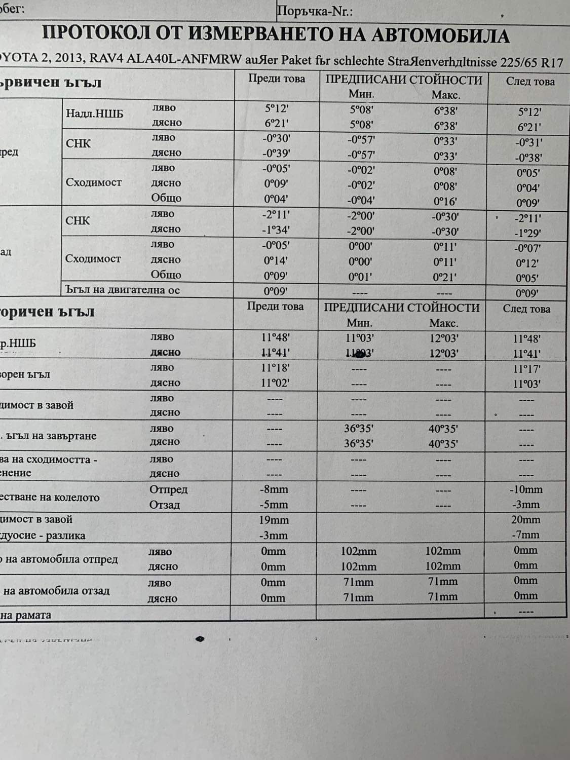

Резултатите от сходимост. Не съм свалял още бронята, но на око не изглежда да е засегната или да са пипани болтове.

Калникът няма как да се демонтира, без да се свали бронята.
Тия съкращения на български на мен нищо не ми говорят.
Изключително важен е патернът (шаблонът), при който се прави измерването. Трябва да е за точният модел, MY на автомобила.
Според него се определят и граничните стойности на сходимостта.
Освен това те зависят от параметрите на джантите, гумите и налягането в тях. Отделно от калибровката на съответния стенд.

gena_bs написа: ↑05 Окт 2024 17:53
Сервизът е 6плюс с 3D стенд -
https://6xxxx.xx/. Момчето каза, че стойностите с много малко се разминавали и съответно са регулирани. Остава купето за по-нататък да се види
