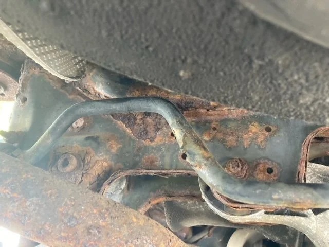

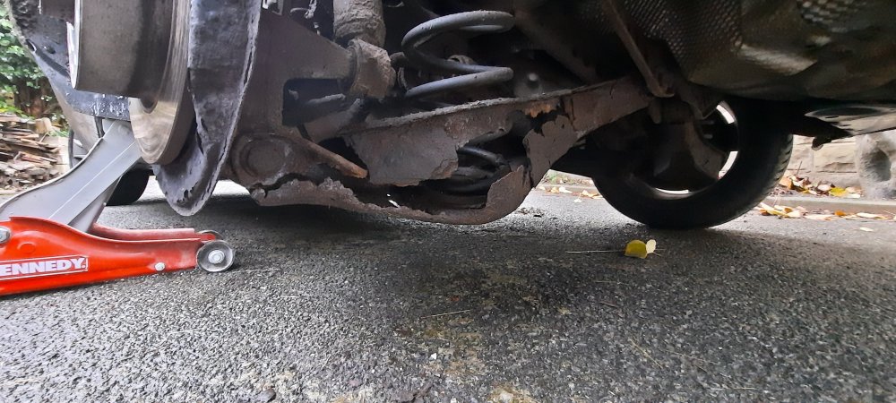

Честно казано, не разбирам защо се взимат толкова навътре някакви ламарини, но... хора всякакви. nov, какво искаш да докажеш и на кой, също не разбирам. Пак ще повторя, макар да няма смисъл, аз не съм фен на Тойота, нито на други марки от много отдавна, но такава корозия можеш да намериш при почти всички марки, като много зависи къде и как е експлоатиран автомобила. Е, освен, ако елементите не са от алуминиева сплав (Вектра Ц ppp.gif ). Наистина нямам желание да пиша в тази тема, но да ми обясняваш, че собственика е виновен, че му е паднал носача, е все едно аз да те обвиня, ако направиш птп, а преди това някой не ти е затегнал нещо в сервиз примерно, освен, ако ти не си правиш всичко по колата сам. Естествено, че отговорността е на пункта за ГТП, който е определил автомобила като технически изправен! Този носач е гнил години наред и това полусляп би го видял!

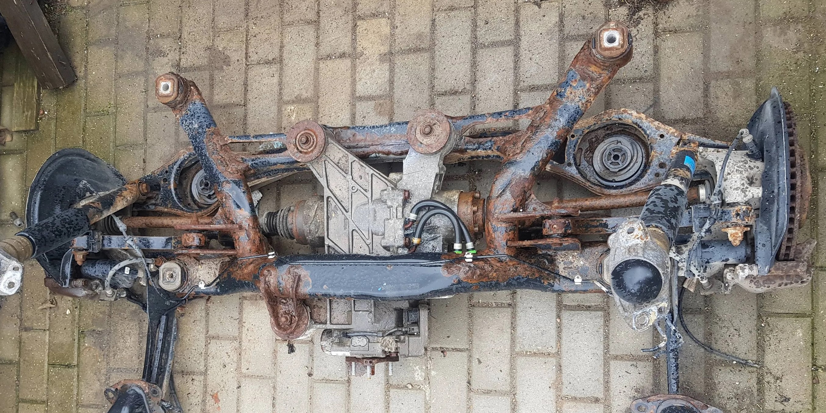

Иначе ето ти снимки на Шкода и ФВ, че има и Б6, за цвят, но това не означава, че трябва да генерализирам, че видиш ли, тези марки не стават. Пък то не е само до марка, но и до модел:

Ето и моста от Б6. Не можах да го сложа в предното мнение, не знам защо. Ако може модератор, нека ги обедини.

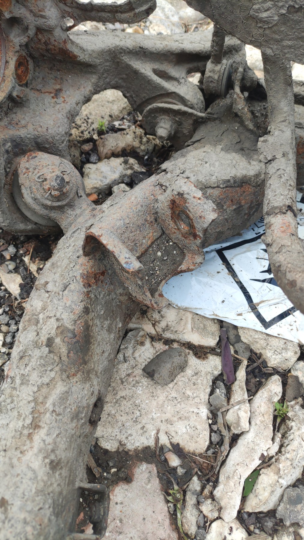

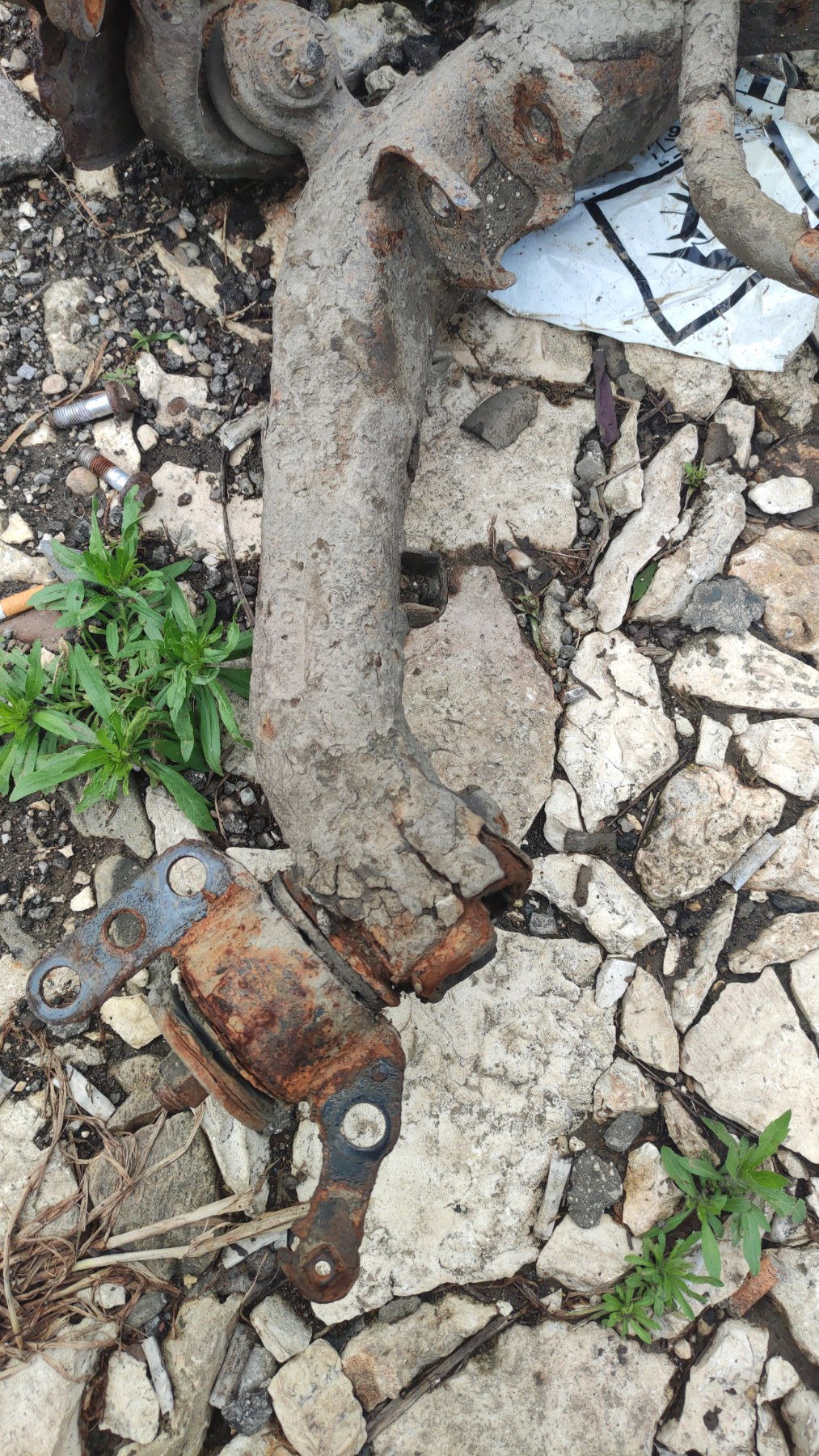

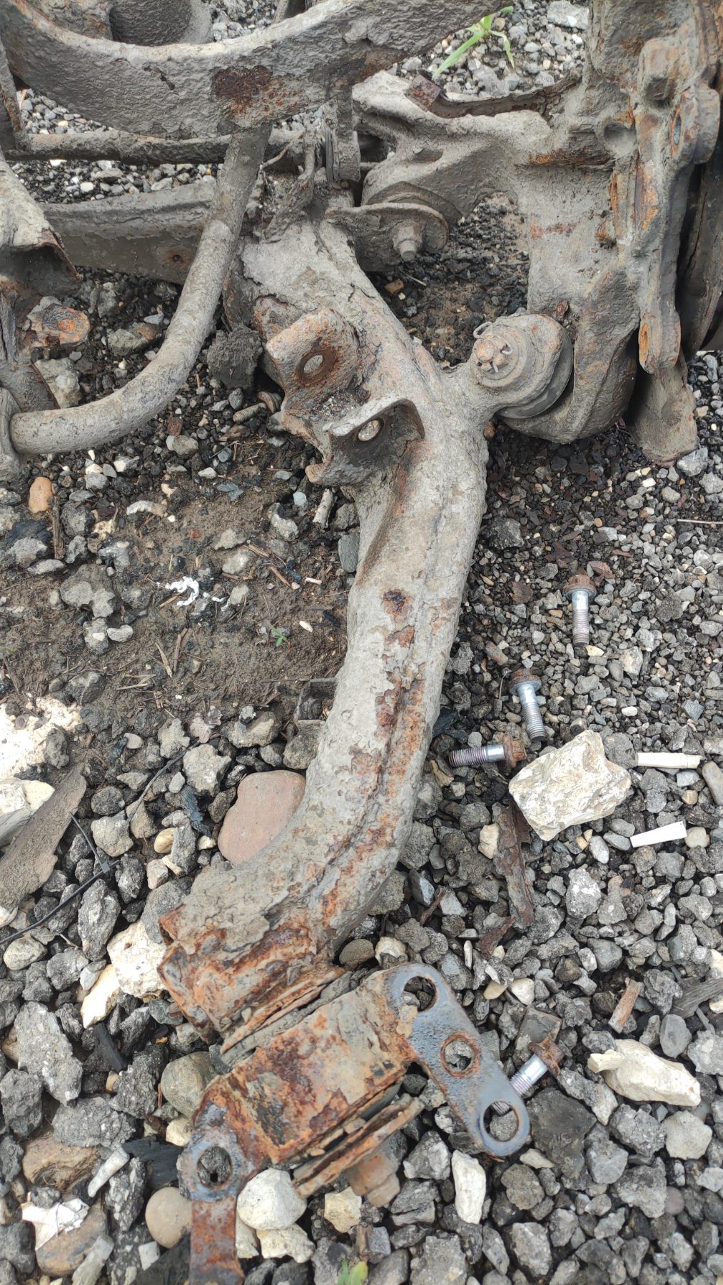

Заден мост - моят, въпреки че е бил пълнен с мъзгоч. В пъти по-зле от тоя горе. Не че и той е добре.
За Опелите казват че гният. За Тойота ми казват че е безсмъртна и не гние. Яд ме е че нямам снимки от 2020 година от моста, който братовчеда скъса със кръстата отвертка 6мм. Имах дупки по носачите, на автомобил който не гние.
Нагласата преди да си купиш Тойота и Опел е различна. Както и за другите марки. Поне на мен ми казаха от няколко места преди да я купя че максимата "На японеца изхвъляш здрав мотор в изгнило купе, докато на немеца изхвърляш здраво купе и умрял мотор.", не важи. Уви - важи си със малко по-малка сила примерно от Мазда. Има и един "Нисан" "Примера" от първите пред блока - чудя се кога ще се завъдят котки във вратите му, че дупките са си за едра котка вече. Собственика го е оставил на доизживяване, обаче това нещо не иска да се гътне за вторични суровини...
