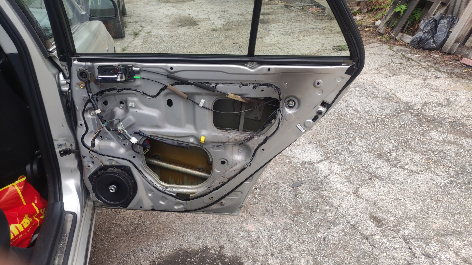

За тези които искат да знаят "в какво се набъркват" - ето ви сглобена врата със разлепен вече найлон:
0-02-05-bf769e8e1c4d2dcaa613990ce0bd1942c49e4bfc6047b1a85e2a0956b134c9be_b1cd59b1.jpg
0-02-05-bf769e8e1c4d2dcaa613990ce0bd1942c49e4bfc6047b1a85e2a0956b134c9be_b1cd59b1.jpg (542.57 KiB) Преглеждано 7092 пъти
Hursa, прати ми на лично един адрес и ще ти пратя свален от някоя Тойота "специален найлон", даже за моя сметка. После да кажеш обаче кое му е специалното?
Тойотата ще е или Авенсис Т25, или Аурис 2008, или Корола-Версо 2007 - от който донор намеря найлон, но са еднакви навсякъде, гарантирано.
