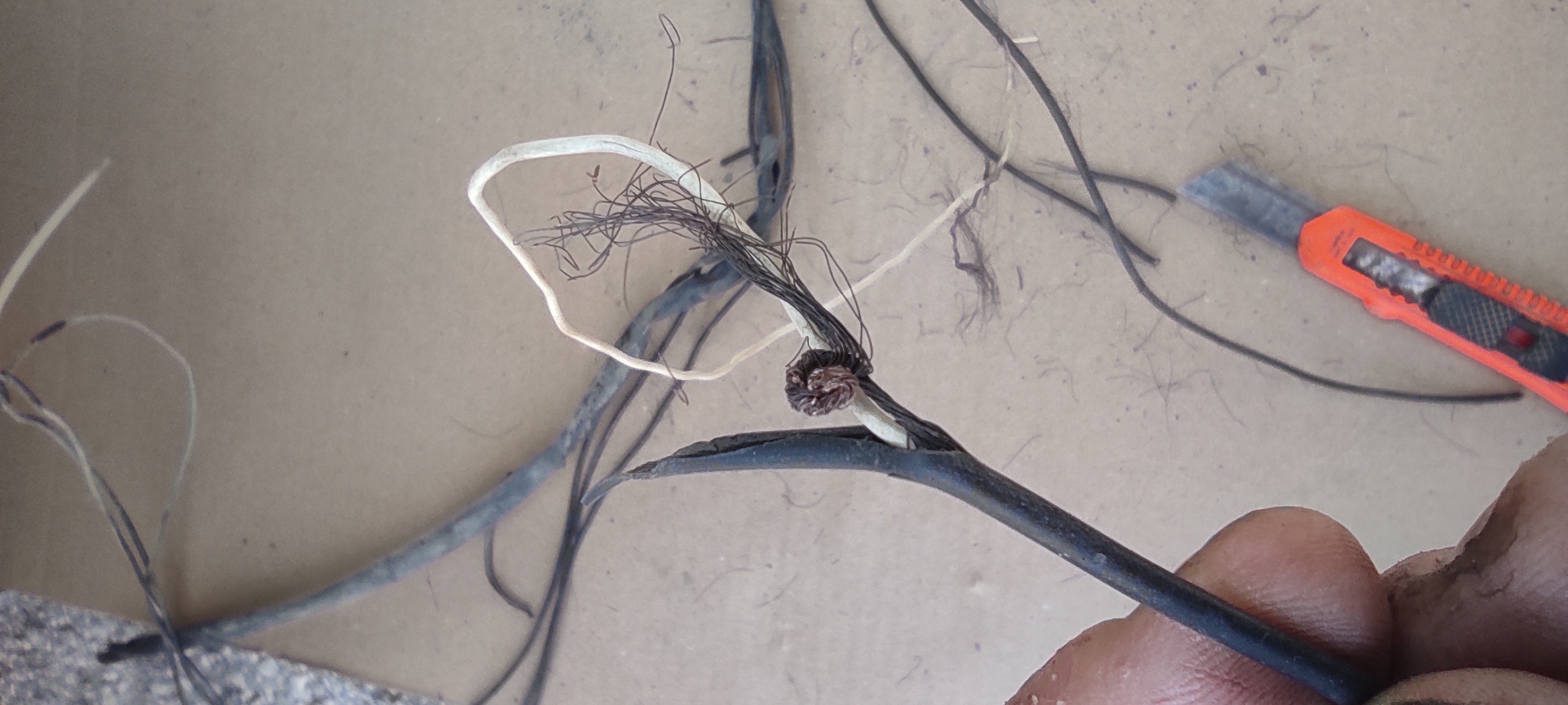

Колега, както се разбра моят проблем бе същия като твоя - при теста с отвертка единият сензор не работеше. Също така наистина имам букса на сензора и отгоре е едно гумено "калпаче".
Оказа се че имам сцепена изолация на кабела на сензора, затова ги прегледай и ако можеш измери с мултицет. А кабела при мен е с едно основно жило и екранировка за второ.
От цепнатината екренировката беше поръждивила и направо се разпадаше на 50 - 60 см от сцепеното.
Рязах кабела до чисто, усуках, изолирах снадките със скоч, отгоре самовулканизираща лента и пак скоч. Засега е така и работи докато дойде "нов" комплект кабели от разглобен автомобил.

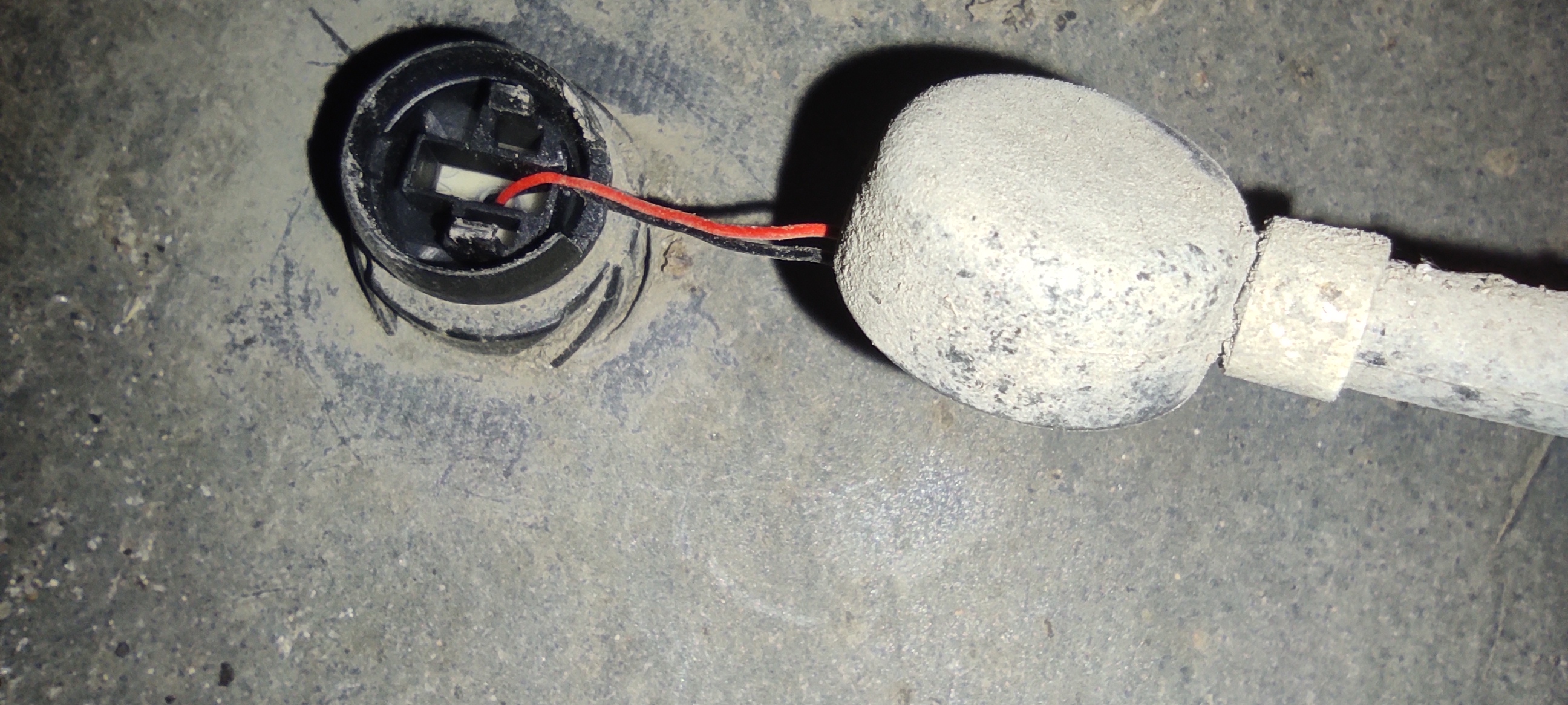

от rossenboy
Отчет на проведеният експеримент:
Симптоми: при включване на задна бярзо бипкане, преминаващо в непрекъснат дргезгав сигнал и спиране на всички звуци, съпроводено със спиране и на датчиците (проверено с теста с отвертката).
Централа: PZ464-B4420-01
Открит един нерабоитещ датчик.
При разкачане на неработещият датчик няма промяна, при разкачане на всички датчици - няма промяна, при разбъркано закачане на датчиците - няма промяна.
Нов датчик: https://www.aliexpress.com/item/3283582 ... uliR1&mp=1 - след монтирането му - няма промяна. Имам пропуск, че не се сетих да проверя дали китайският датчик работи като съм го вързал.
Направени изводи: Е...л съм му таковата, леко ми писна да се лъжем с оригиналдъ части, купувам нов комплект централа, сензори, дисплей от алито и подменям от-до с доработка ако е необходимо.
