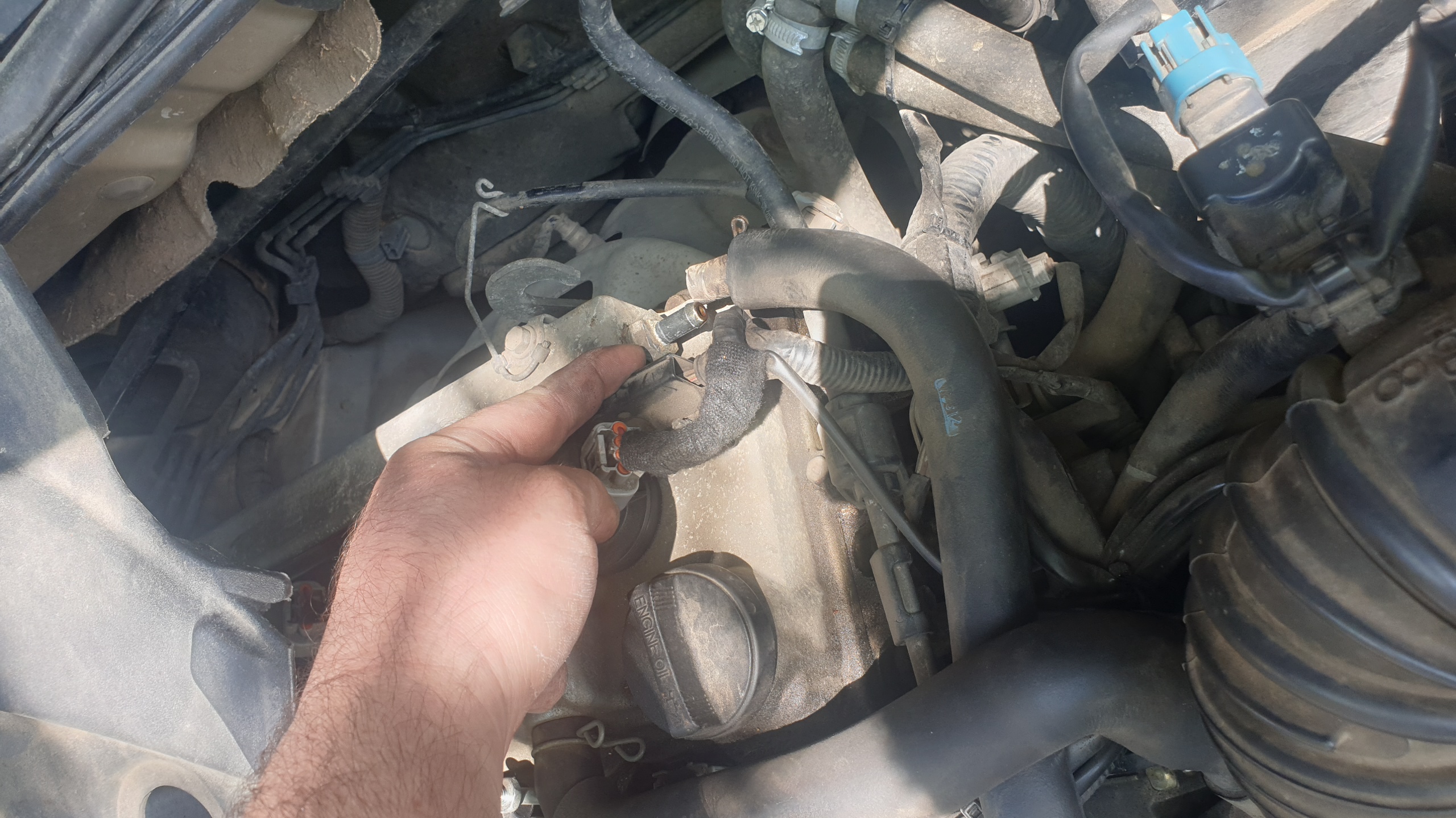

Бях в евро 07 или нещо бодобно се казваше магазина и ми казаха, че клапан за картерната вентилация, не се продава отделно, а е заедно с капака или кутията, нещо такова каза продавача!
Стъпково моторче!!!
Публикувано на: 12 Май 2023 14:51
от mapamop
Kepenerov написа: ↑12 Май 2023 14:46 клапан за картерната вентилация
развива се с ключ 19 и се промива на компресор със спрея за карбуратори.

Публикувано на: 13 Май 2023 13:00
от Kepenerov
mapamop написа: ↑12 Май 2023 14:51
това ли е?
Стъпково моторче!!!
Публикувано на: 13 Май 2023 13:50
от mapamop
Да, развива се, напръсква се задната вътрешната част със спрей. Като се разкисне клея, се продухва на компресор откъм задната част, която е с резбата.

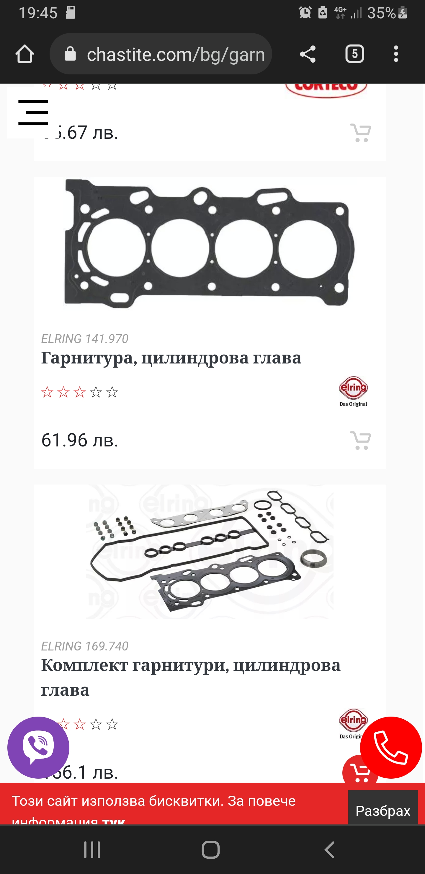

Справям се много добре:) Почистих всичко от вашите съвети. Сега ми остана само гарнитурата на капака на двигателя. Забелязах, когато сменях едната бобина на свеща, че цялата свещ е в масло! Предполагам и там има гарнитури, но не знам как изглеждат и какви номера са,дали може да ми помогнете и с тях?
2 гарнитури ли са или е само една? Ето една снимка от нета на 2 вида
Стъпково моторче!!!
Публикувано на: 14 Май 2023 07:27
от mapamop
Гарнитурата е една, на капака на клапаните. Номерата може да си ги извадите от каталозите по номер на рама. Не пипайте гарнитурата на блока на двигателя.
Свалете си сервизното ръководстово за модела и го ПРОЧЕТЕТЕ! Разни упражнения с клипчета в ютуб и на база обща култура, могат да доведат до сериозни проблеми. Примерно до пренатегнат и изкривен капак на клапаните. За него се иска динамометричен ключ и специфична сила на натягане на винтовете, да не кажа че и винтовете трябва да са нови ОЕМ.
Няма да наливам масло повече в тоя огън, защото ще стане голям пожар.

Публикувано на: 14 Май 2023 07:40
от Ивайло Димов
Колега отивай в сервиз ..........някои неща не могат да бъдат свършени в домашни условия ,иска си инструмент и опит .Комплекта ,който си показал е пълен с всички гарнитури и уплътнения .Тази за капака на клапаните е в средата /между гарнитурата на главата и тази на изпускателния колектор /Трябва точна сила на затягане защото ако я премаже капака пак ще изпуска масло .Някои мастери ползват и малко термоустойчив силикон -по няколко капки в ъглите .
