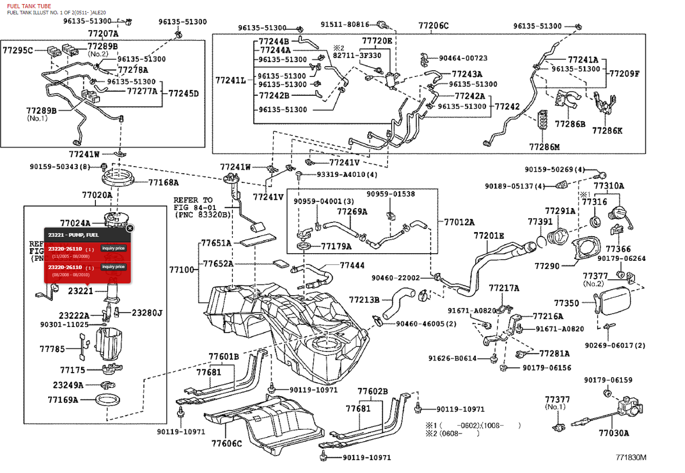

Седалките отзад (не облегалките, баш седалките) се свалят елементарно. От там нататък - под един капак, залепен със битумна лента отдолу, се намира що годе всичко, което е вероятно да тече от там.
https://lexus-europe.epc-data.com/is250 ... gine/7701/
...ще да е нещо от тук, предполагам.
