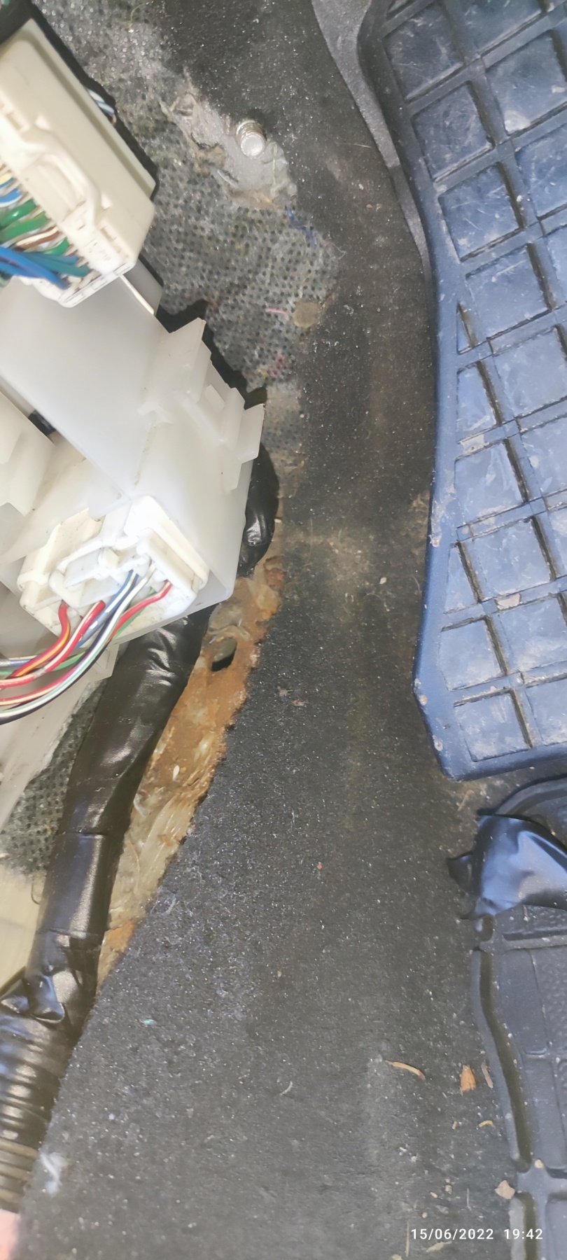

Отпуши отводнителните отвори на врати и капаци. Омазни ги отвътре. Тия коли гният благородно - на дискретни места които не виждаш. Имам ръжда под пластмасовата стъпка до педала на съединителя... Снимка по-късно пак в тоя пост.
Снимка за да не съм голословен:
0-02-0a-856a84af0fa60ae278a4b6a3a231a6e81c039aef61083deb96826623f41db2a7_e9fd0262.jpg
0-02-0a-856a84af0fa60ae278a4b6a3a231a6e81c039aef61083deb96826623f41db2a7_e9fd0262.jpg (455.73 KiB) Преглеждано 17695 пъти
На предната греда под радиаторите май съм я затрил.
