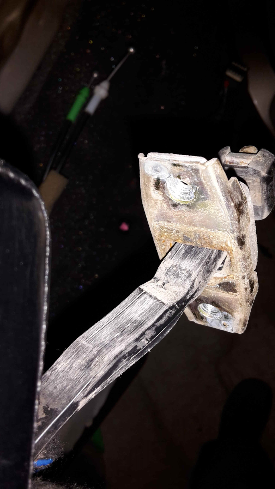

Ивайло Димов написа: ↑09 Фев 2022 10:54 Има силиконов спрей ,има течен парафин ,глицерин които не вредят на гумени уплътнения
Щокът на всички модели Toyota от тази епоха е с покритие пластмаса/пластмасов/ - фиксаторите са от яка гума - точно изброените "мазила" събират мръсотията и се получава абразив.
При движение/затваряне/ щокът напълва механизма с получената абразивна паста и започва скърцането и ускореното му "изяждане".
Резултатът е непоправимо надран щок:
