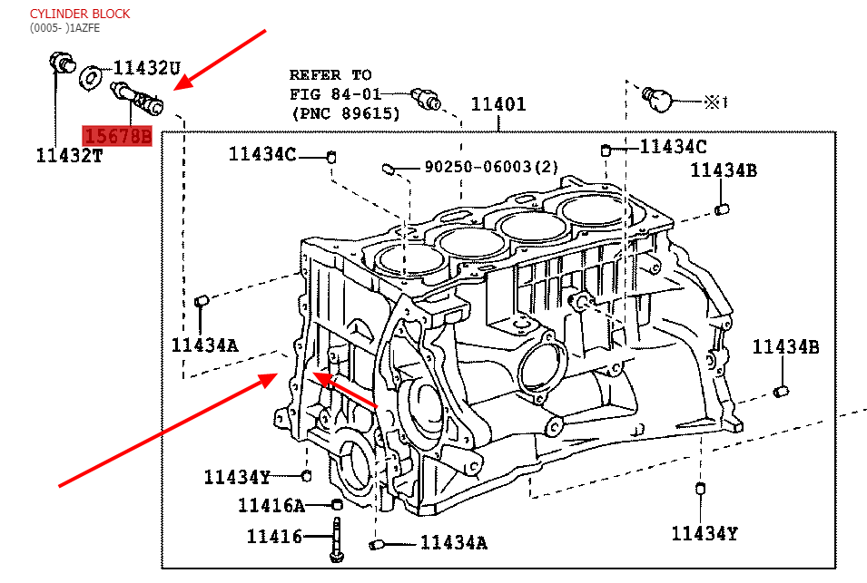

Akima, моля да обърнеш внимание на това, че причукването е само при студен старт,но не повече от два часа след като колата е работила, тоест не сутрин при първоначално палене. Ще съм благодарен ако ми дадеш линк към схема или нещо такова за местонахождението на тези филтърчета. Благодаря предварително!

Mathew написа: 08 Фев 2022 13:00 схема или нещо такова за местонахождението на тези филтърчета.
OCV Filter 15678-28010.png (43.57 KiB) Преглеждано 4274 пъти
