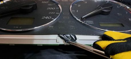

Колеги, наскоро свърши одисеята с моя проблем. Да припомня: След закупуване на Авенсиса установих , че лампи TRC-off и VSC не светят след подаване на контакт. Само "поднасящата кола" и ABS-а се чекираха. Проблема не беше само в светенето, а и в липсата на работещи системи за стабилност(VSC) и за пребоксуване(TRC)
След диагностика с техстрийм - грешка С1208. Само да добавя, за тез които са с АГУ да не забравят, че компа на газовата не докуска връзка с ЕКУ докато не вкараш системата в авариен режим. С1208 е грешка в датчик положение на волан. Щях да изгубя много време в четене за инфо за замерване на стойности на тоз датчик докато един ден не се наврях под кормилото за да разбера, че датчика си стои разкопчан от конектора.
Последва триене на грешката с техстрийм, калибрация с кламер на 12 и 4 пин на конектора(OBD-2). Но това не беше достатъчно, лампите пак не светеха, само можех да чуя звука(писукането) от калибрирането. Отворих километража и разбрах, че автоджамбазите ще лепят тиксо вместо да закачат 1н датчик. Тиксото беше между рефлектора и блендата. И Чудо, видях нещо, което не бях виждал почти цяла година. Светнаха Всичките, и trc-of реагира(вкл.,изкл.) Всичко заработи....

На customization нямаше, на Активните тестове имаше Check signals или нещо подобно, но нямаше опция за ресетване на ABS подсистемата. Само кламера успя да рекалибрира датчиците и да инициализира системата. Всъщност и по сервизно ръководство така го дават. Пробвахме с 2 адаптера (заради гадната газова уредба), и по спомен версии 14 и 12 на техстрийма.slowtraveler написа: ↑05 Дек 2022 07:27 Техстрийм няма ли в менюто калибриране та се е наложило да пипаш с кламер?
