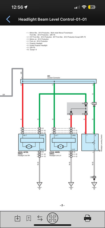

Виж това дали ти помагаИзображение

Като гледам на схемата трябва мотора да е завъртян проводниците са добре. :thumbsup:

Не бих пренареждал клемите в случая - и на схемата се вижда, че 'цветовете' са разменени, а явно вътре в двигателчето (или около него) има схема, която да му казва в какво положение е и кога да спре...
Да не би моторчето да не е от този фар?

Това ме притеснява, че както се вижда по схемата - има постоянен плюс, и 'контролно' напрежение, което подава сигнала в какво положение да спре... Т.е. - напълно аналогово управление, вероятно с потенциометър вътре при двигателчето и някакъв компаратор.. Това, че и двата фара се движат при промяна на копчето ме навежда на мисълта, че вероятно е сложено двигателче от другия фар...
Защо не пробваш да размениш двигателчетата... Възможно е при размяна на двигателчетата да получиш абсолютно същият ефект 'калпавото двигателче' да работи коректно на другият фар, а 'коректно работещото двигателче' да не работи коректно на новия фар.....
Някой може ли да провери парт номерата - дали двигателчетата са еднакви, или са леви/десни... И ако се различават - да се сравни с парт номера на инсталираното двигателче...
П.С. то горе май ги има - различни са... Просто виж парт-номера на твоето двигателче - дали не е сложено неправилно двигателче...

Двигателчетата са еднакви и се управляват еднакво - това че на схемата са дадени различни цветове е объркващо.
От "резистора" излиза червен проводник и отива в едно и също място и в двата дв., но не виждам причината да е зелено за вторият дв. освен ако по този начин не е определено дясно и ляво.

Според мен кабелите са правилно на двете букси защото тези моторчета освен че се въртят в две посоки също би трябвало да са в противоположни такива/защото са огледално монтирани/.
Ако всичко дотук е точно,според мен /нямам идея как е вътре , но трябва да има нещо за смяна на поляритета на платката.
