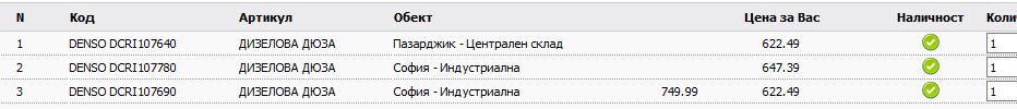

по незнайно каква причина дюзите за д-кат 177кс държат стабилна цена, за останалите двигатели почти навсякъде цените са около 600лв., аз съм с д-кат 110кв и инжекторите са по
2021-03-16 163635.jpg (34.53 KiB) Преглеждано 10067 пъти
622лв
