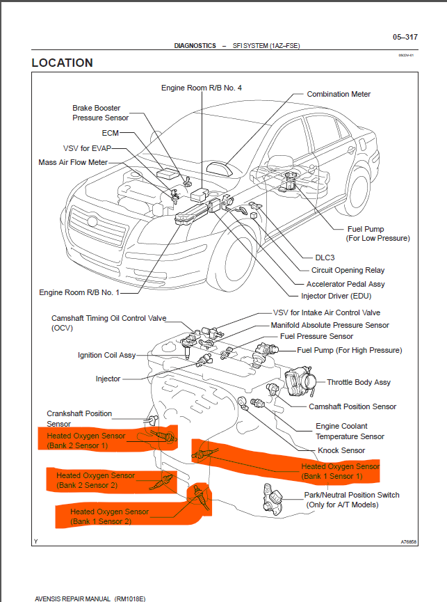

Sensor 1 и Sensor 2 това са сондите на катализатора, а не тези двете след него нали така ?

До колкото знам - пред (1) и след (2) катализатора.
nikolai_krystev1986 написа: 02 Апр 2022 18:52 Въпроса ми е:Ще сменям двете ламбд сонди sensor 1 и sensor 2 на банк 2.Леви или десни са ? Колата е Тойота Авенсис 2.0 vvti 147 коня 2004 година.
Но ако е проблемна банк 2 датчик 2 - не съм много наясно, при 4 цилиндров двигател. Имате две сонди след катализатора?

Катализатора е сменен,колата е авенсис т25 2.0 vvti 2004.С 4 ламбдсонди.Две са на катализатора и две след него.

Мнение от gena_bs » 06 Апр 2022 09:59
Признавам си, това за 4-те ламбди не го знаех. Жива набутка за собственика.
Да не би да сравнява някакви стойности между сензорите в съответната банка и оттам да е проблема?
Ето и означенията им от немски форум - схемата на post #5:

Мнение от mapamop » 06 Апр 2022 11:22
Пускам ви картинка от сервизното ръководство за Авенсис Т25/ 1AZ-FSE. Не знам защо никой не го погледна проклетия PDF....
