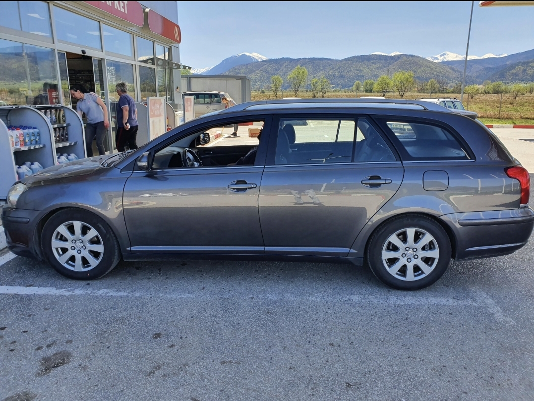

bolshed написа: ↑28 Мар 2024 20:57 С какви гуми мога леко да вдигна Т25 комби, без да опират никъде? Аз съм с фабричните 215/55/16. Ясно, че няма да стане джип, но поне някой друг сантиметър.
С масовите в близкото минало 205/60/16 ще спечелиш едни 5 мм просвет.
bolshed
Мнения: 17
Регистриран на: 23 Фев 2024 23:00
Автомобил: Avensis Wagon T25,1ZZFE,2007
Благодарил/а: 15 пъти
Въпрос за гуми 16 или 17 за Тойота Авенсис 2007 2,2 D-4D ,150к.с.
Мнение от bolshed » 31 Мар 2024 00:08
WoLF написа: ↑28 Мар 2024 21:48 Измери до калника колко имаш и слагай гуми, които няма да опрат... Има сайтове, които ще ти кажат кой размер колко е в диаметър и съответно радиус :thumbsup: Скоростомера го забрави какво показва, ползвай навигацията tooth.gif
Съмнявам се да стане с мерене, ще трябва да се сложат, а едва ли дават да ги пробваш/връщаш. По-скоро ми трябва някой да потвърди, че 205/60/16 (примерно) са пробвани и стават.
@Двигателист - към 2см го дават калкулаторите. Точно този мисля да сложа, ама не знам дали става без опиране.

Сложих 205/60/16 и са чудни. Nexen Blue S са. Пасват, не опират, върви и изглежда супер.

Мда, ама след като при смяната на гумите видях, че на задния ми мост не му остава много живот, нямам намерение да инвестирам кой знае какво повече в тая кола. Жалко, щото върви чудно, ама това гниене е някъв ужас. Отделно, че 17ки са и по-скъпи, пък аз не съм от хората, дето за едната визия правят такива работи.
