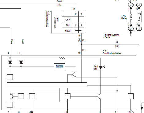

Това е добре, обаче в първия пост питате:
Yordanov1965 написа: ↑15 Юни 2020 17:26 Един зумер ли е за светлини, ключ и колани и къде се намира този за забравени светлини.
Сега ние, как да разбираме този въпрос? Вариант 1 - намерили сте схемите, но не сте задълбали в тях. Вариант 2 - не можете да четете схемите. В зависимост от това, са различни и подходите с които можем да помогнем.
Ето, аз поразрових схемите и виждам, че има два зумера и правя извода, че единия е за това, което питате и той е един и същ и за светлини, ключ. Просто другия е за VSC. Къде се намира? Ами пише си на схемата, че е в таблото с уредите.
Ето ви и диагностичен лист за зумера на Корола Версо, принципът при тестване на Аурис е същия, разлика може да има в перата на куплунгите. С нетърпение ще чакам да опишете как точно сте решили проблема, за да е в помощ на други колеги.

В крайна сметка я закарах в сервиз. Доколкото разбрах, някакъв контактор и ли нещо такова, свързано със включените светлини бил доста нагорял и предизвиквал изгаряне на предпазител 7,5 А. Честно казано, не успях да разбера къде и как точно се случва, но срещу около час ровичкане и 20 лв. сега вече си имам работещ зумер за забравени светлини. Знаещите тук, сигурно ще се сетят за какво иде реч.
