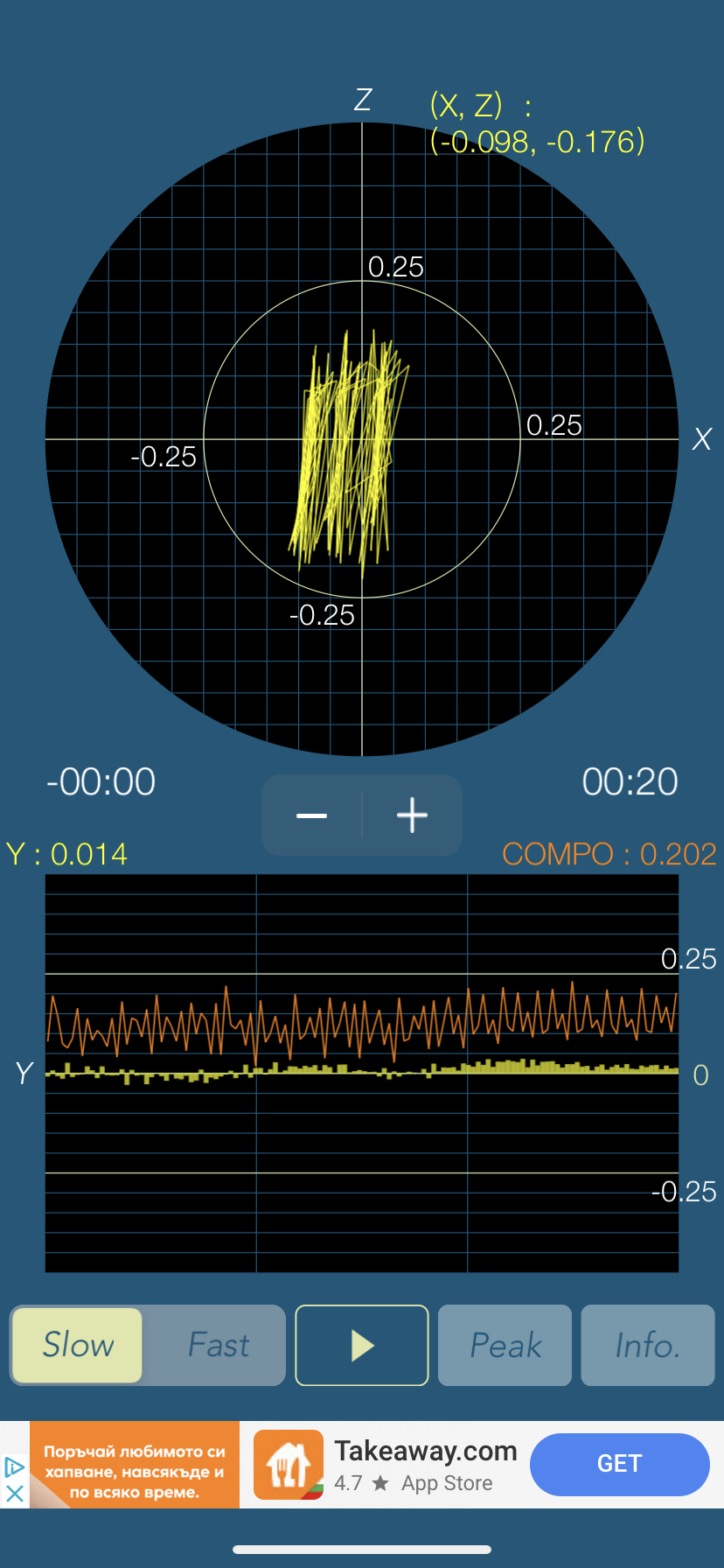

Това е вибрацията в автомобила.

Това се получава и при теб. За това си свали друго приложение, например това.
Аз използвам това приложение, защото вади много използваеми параметри за различни ситуации.
Ако видиш 2-рата картинка ти дава една резонансна честота на вибрацията в херци.
При скорост на автомобила от около 30 км/ч, това ти прави около 4 оборота на гумата в секунда. И гледаш две неща, според зависи от това какви вибрации имаш:
1. Дали софта сам ще успее да ти хване 4 херца честота на ос Z (приемам, че си поставил телефона легнал по средата на автомобила (дисплей и гръб успоредно на пътя)).
2. Отиваш на "vibration" таб-а, цъкваш долу в дясно "scale" за да увеличиш спектъра и гледаш синьото (ос Z). И броиш пиковете колко пъти се повтарят за една секунда.
Реално софта сам трябва да ти изкара резонансната честота от около 4 Хз, но все пак. Ако видиш това магическо число при твоите 30 км/ч, то търсиш какво криво имаш по колата, което се върти, както споделих и подозирам.
