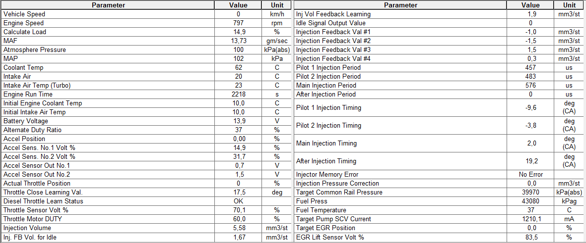

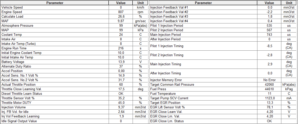

Да се включа и аз в темата. От почти 3 г. имам колата и тази зима започна при ниски температури да пали и гасне веднага. Общо взето при по-ниска от 10 градуса пали чак на 2-3 път. Когато стартира изпушва и докато е още студена при натискане също пуши. Двигателя работи равномерно (винаги е бил шумен). Купих кабел от нета и ми изкара следните показания:
студена
студена
топла
топла
Не видях показания над +/-3, но явно има проблем (най-много стигна до -2,7). Сипвал съм добавки от Toyota (Powermaxx), но ефекта им почти не се усеща. Чудя се какво да правя - да чистя или да рециклирам? Моля споделете опит/препоръчайте майстор за Бургас.
