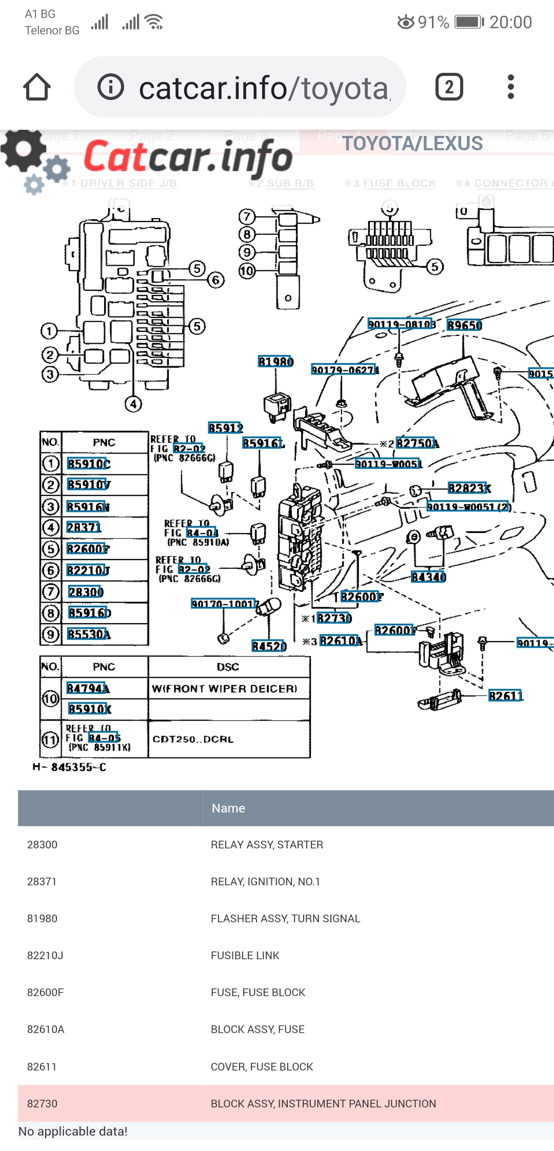

След проверка в catcar. info резултатите са следните за моя vin.
Avensis 2.2 T25

Интересно че при теб не дава конкретен модел на релето?
Вместо No applicable data при мен излиза 82730-05050, за моя VIN.
