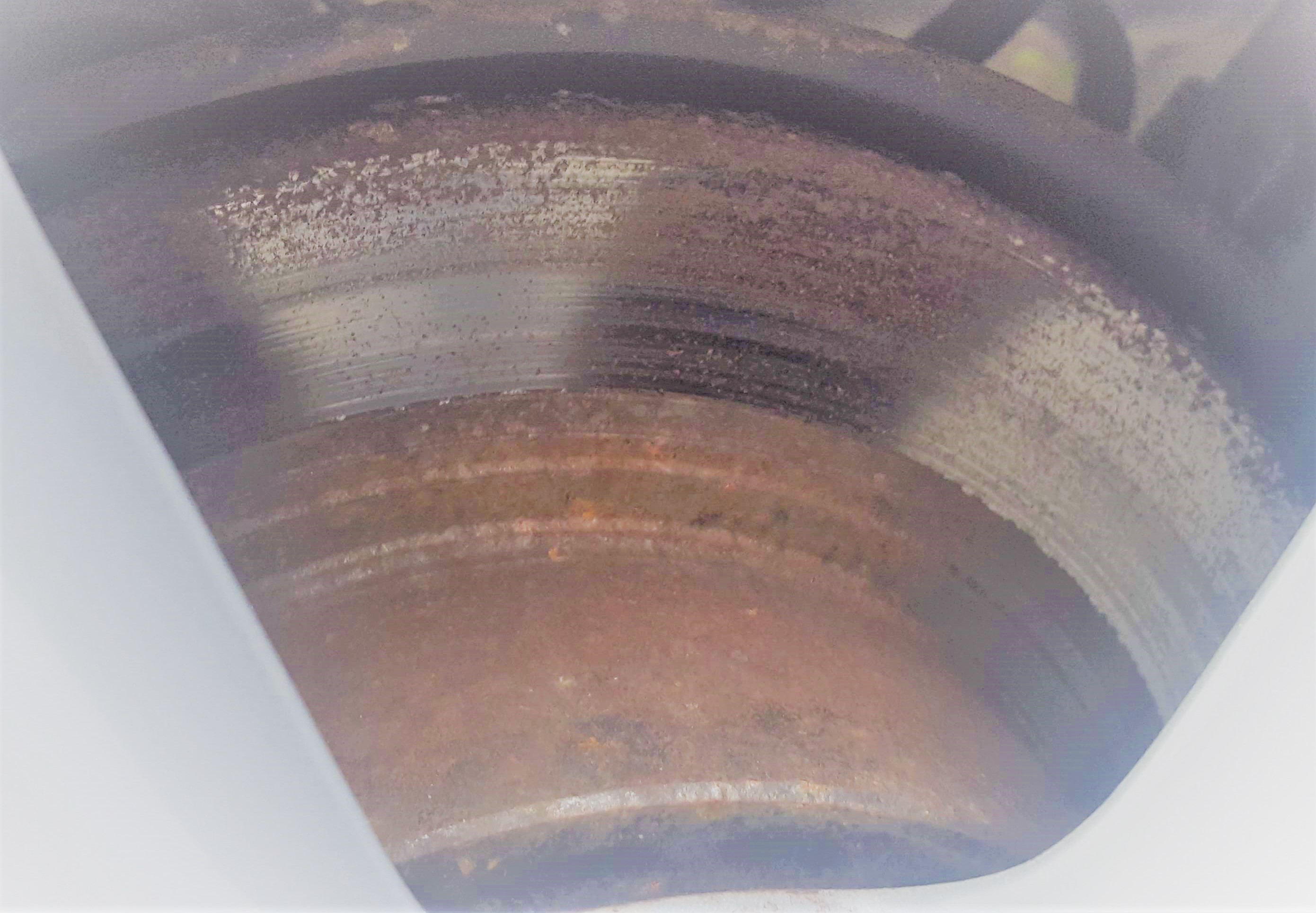

Ето как изглежда диска.... Като че ли е почнал да контактува вече по цялата ширина, а не както преди 500км (тогава се виждаше излъскана по-тънка ивица, която покриваше наистина 1/2-2/3 от ширината на накладките), и явно му трябва още 'шлайфане' за да изяде язвите... То се вижда къде е контактувала повече накладката - първоначално (след първите 500км) само там бе излъскано...
memorex, накладките са нови и влязоха съвсем плътно в апарата при прибрани буталца - там нямам притеснения.. Правих процедурата заедно със смяната на спирачна течност...
Накладките не са 10мм при Кашкая, а са по-тънки (точно затова при демонтажа им помислих, че са заминали, докато не видях чисто новите) tooth.gif
Не гарантирам, че са точно 3-4мм, но тъй-като съм запазил старите накладки - като ми остане време - ще ги заснема :)

Слоу, сега видях снимката. И моите задни дискове бяха така, а бяха и криви (и предните, и задните). В голяма степен това си е морски проблем! Причината - солената морска влага плюс неравномерно износване. А, и малко каране! Възможно е и старите накладки да са били изпечени, което допълнително влошава картинката. Съмнявам се, че само шкурка и често спиране ще помогне. Ако не са достигнали минималната си дебелина от предполагам 8 мм, мисля, че е по-добре да им пуснеш по една стружка. Вижда се, че фрикционната площ е най-малко на 2 нива и това ще износи неправилно и новите накладки. А дисковете са оригинални, нали? Те се износват много трудно и няма да постигнеш скоро равна повърхност. Не е изключено и дисковете да са малко криви, защото чугунът има и свойството да отмята в зависимост от интензитета на спиране и прегряване/охлаждане... :thumbsup:

Това е дълбочинна корозия, язви, натъпкани с ръжда и от триене на накладките няма да лъснат. Не е сигурно, че и на машина или струг ще се очистят поне до минималния им размер. Не се знае колко са дълбоки язвите по периферията на диска. На по-добро пасване не разчитай, колкото е могло е станало.
Лично аз не бих сложил нови накладки върху тях при положение, че колата лети със 150 по магистралите. За градска кола и спокоен шофьор- проблема е никакъв.

Да, това е дълбочинна корозия, и се надявам накладките да изядат/износят тази част... Все пак не би трябвало да са много дълбоки, защото този ефект се получи за около 2-3 месеца това лято...
