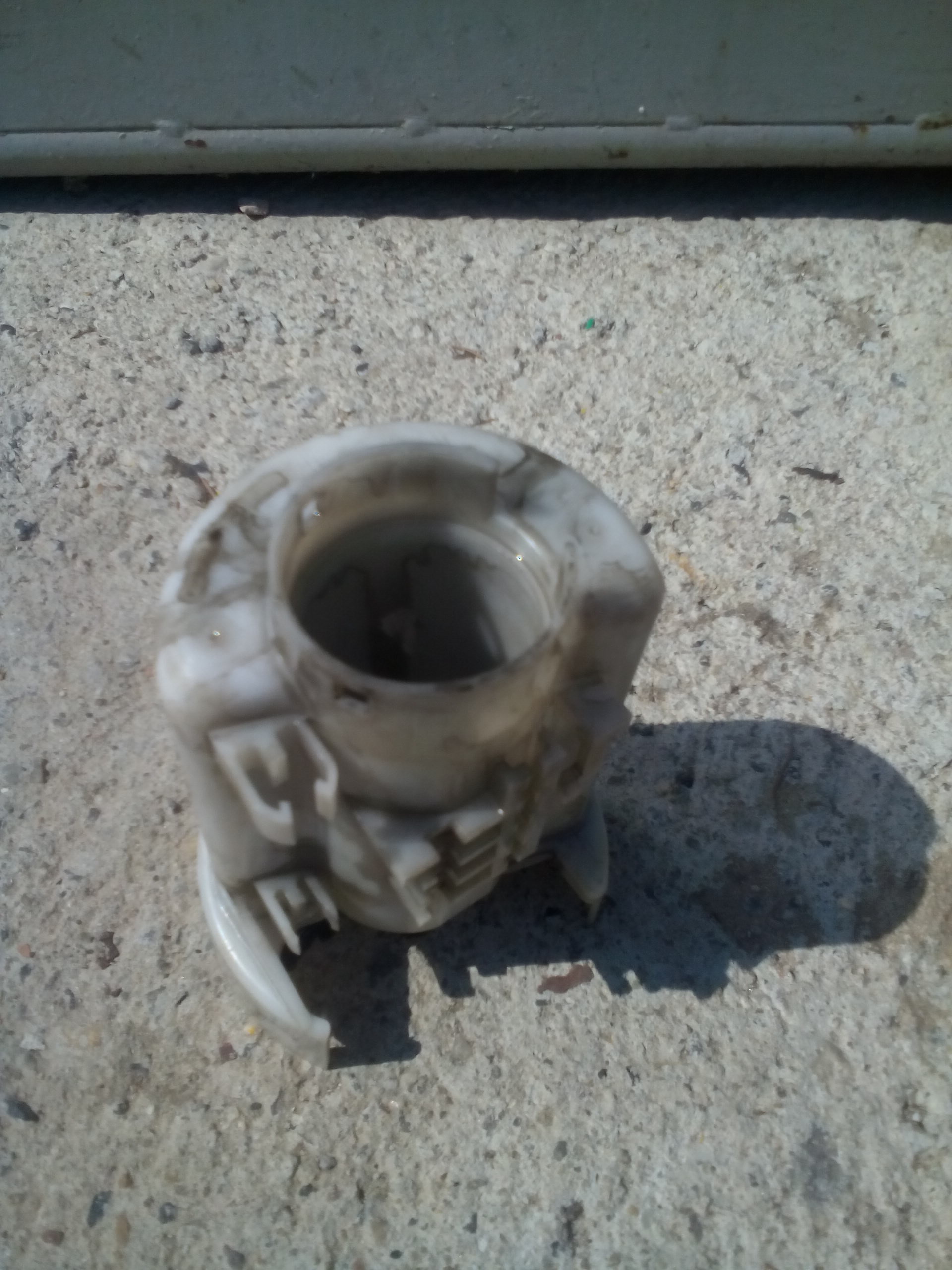

Проблема е решен, оказа се че има бензинов филтър и той е самата кошница на бензиновата помпа. От вътре изтече много черен и мътен бензин. След подмяната с нов всичко се оправи.

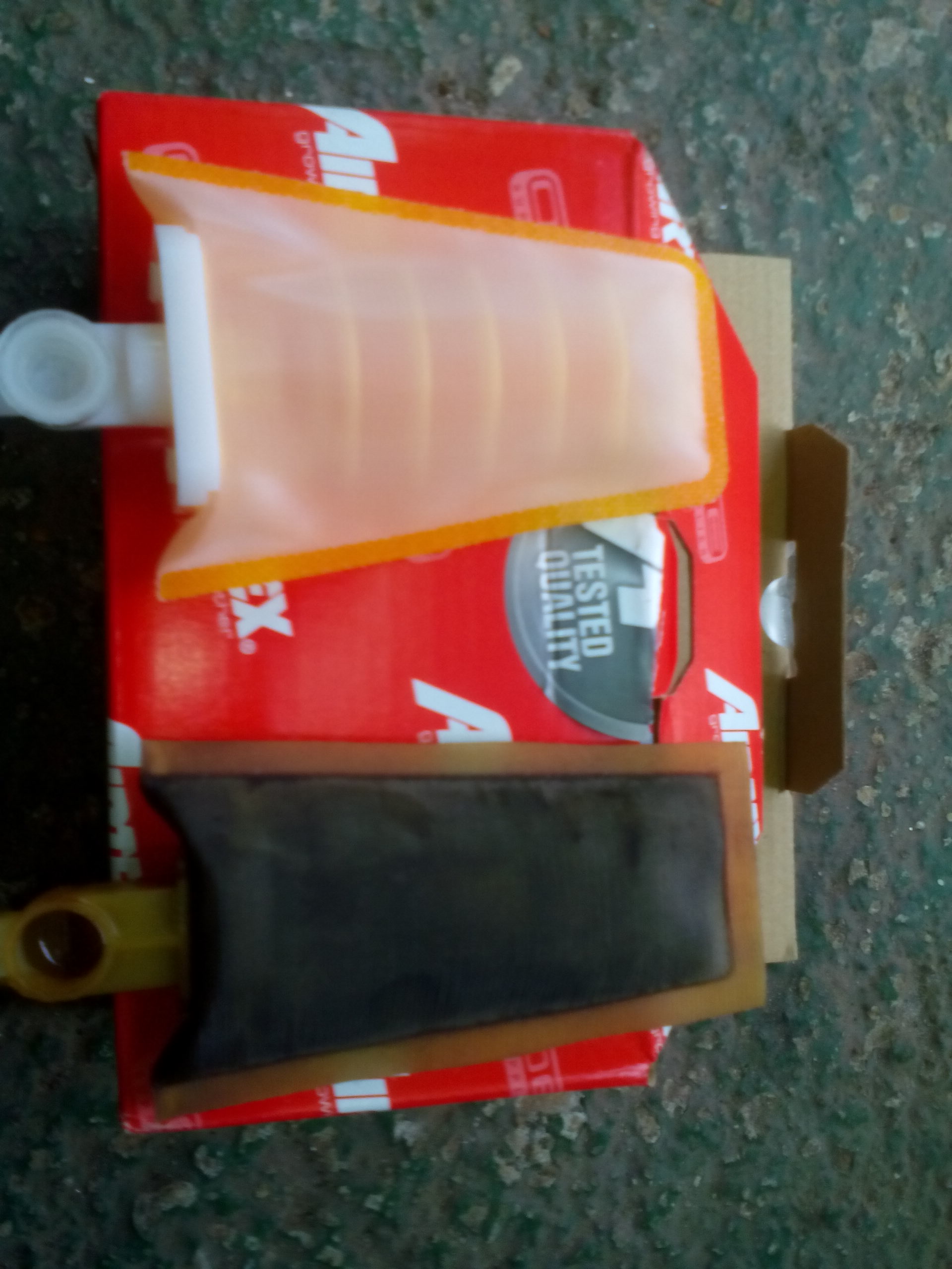

А това са новата и старата цедка на бензиновата помпа.
