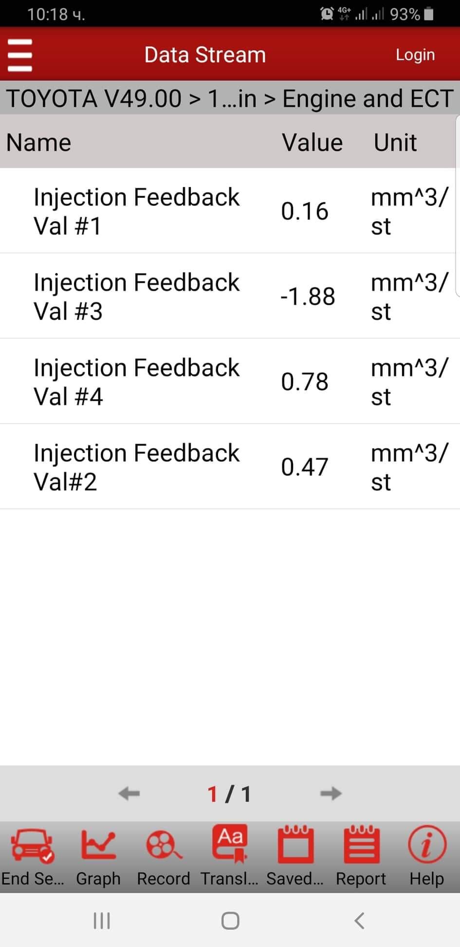

А междо другото пробвах с добавка на “Bardahl - restaur inject 11- pro” и нищо не се промени , кой знае какво. На снимката е резултатът след добавката

Nidecker написа: 07 Ное 2019 17:09 А защо 3та дюза е с високи стойности, не е ли тя проблемната?
Точно тя е проблемна.Колегата Kardashliev може би има предвид втората по ред на изписване.

Няма да стане с добавки.Просто я рециклирай.
