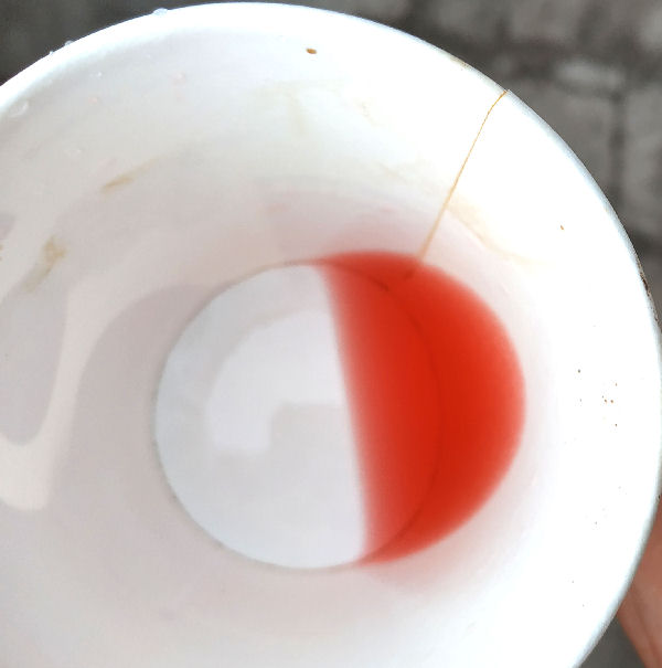

Аз го смених вече. Стария изглеждаше бистър. Обаче от 5,8 л се източи само 4л. Ето как изглежда оригиналния след 150 000 км:slowtraveler написа: ↑19 Сеп 2019 21:55 Ами Кашкая също е с 12 годишен оригинален антифриз... Ще видя кога ще ми дойде музата да му го сменя (антифризът съм го взел)...
Не е много мътен, но се вижда, че не е и идеално бистър... Като 'прашен' е...

Моя отлежава в бутилките
