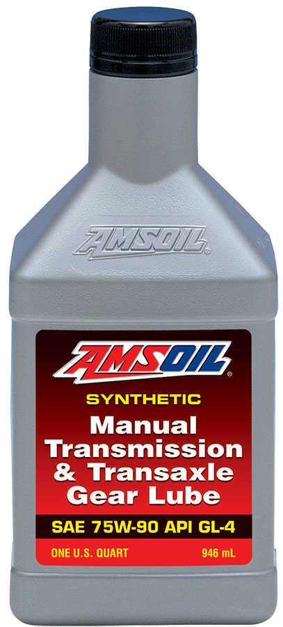

Да, в книжката пише само 75W, API GL-4.
Ама аз такова масло не видях по магазините. Имаше само 75W80, 75W90, 75W140 и аз взех второто на Амсойл.
https://www.amsoil.com/shop/by-product/ ... be-75w-90/
Сега се чудя дали да сменям маслото или съединителя.
Replaces GM part #12346190 and Chrysler part #4874459. Examples of transmissions and transaxles requiring a 75W-90, API GL-4 lubricant include certain models of Hyundai, Infiniti, Kia, Lexus, Mazda, Mitsubishi, Nissan, Suzuki, Toyota, Volkswagen and Hino.

Scion tC (Toyota Zelas) Monogram
Колега, благодаря много за видеото! Ще го прегледам.
Аз вече това масло горе на снимката - Amsoil 75W90, го сипах и вече карам с него около 1000 мили. Т.е. за зимата съм напълно готов. Просто времето стана студено точно, когато го смених и сега не мога да разбера дали проблема е от него или и старото щеше да прави такива мизерии. Въпреки че старото съм сигурен, че е било оригиналното, тъй като този, от когото купих колата каза, че не го е сменял (той беше втори спбственик), което по принцип е грешка, защото колата беше на 75 000 мили, а в книжката пише, че маслото в трасмисията се сменя на 30 000 мили. На толкова пишеше и в книжката на Сивика ми, макар че там маслото беше съвсем друго.
Та аз при смените на масла съм много стриктен. Спазвам спецификациите и интервала на смяна доста стриктно.

Имай предвид, че 75W е много по-рядко (тънко) от 75W90, което може да ти докара проблеми с превключването при студено време и масло. Образно казано все едно сравняваш двигателно SAE20 със SAE40 или 50, при 100 градуса, например. Ако не можеш да намериш 75W, което е странно, защото мисля, че Мобил и Кастрол (а и доста други) имат в гамата си такъв вискозитет, най-близкото, което може да използваш е 75W80.
- Japanese_fever
- Мнения: 9475
- Регистриран на: 02 Мар 2005 05:48
- Местоположение: Touge, Japan
- Автомобил: 2014 Toyota Zelas
Благодаря много!
Ще го сменя при първа възможност.
Добре, 75W и 75W90 на ниски темп. не трябва ли да имат еднаква течливост, а само при 100°С второто да е по-гъсто, както е при двигателните масла?
Да ти е** и AMSOIL-a... А уж пише, че е за Тойота и Лексус. Те дори нямат такова масло 75W, имам им каталога у нас.
