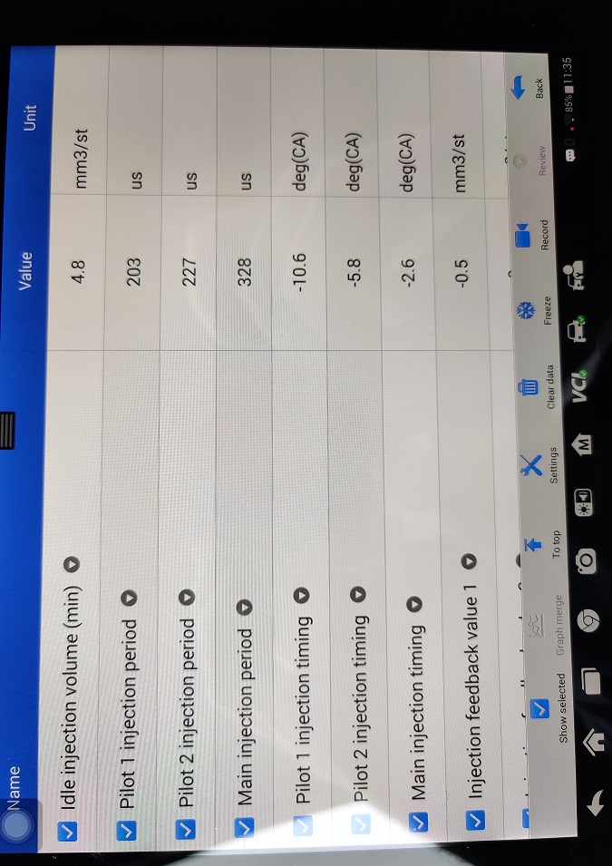

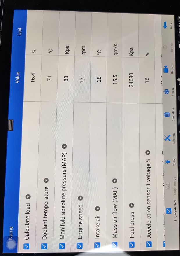

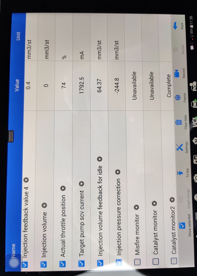

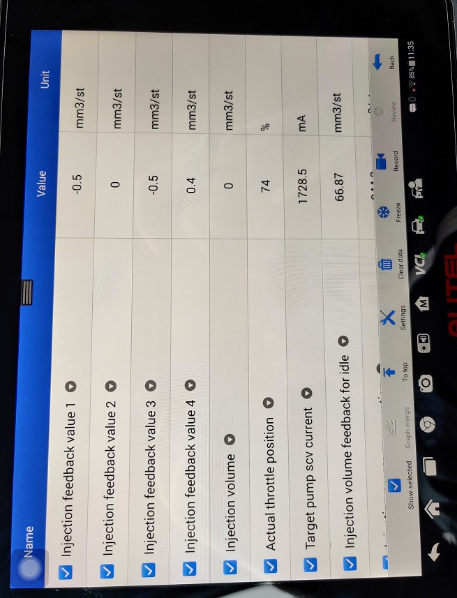

от lomb
lomb, точно за това мрънках за цялата табличка. В сервизното ръководство, в раздела за диагностиката има гранични стойности под/над които набива грешка. Отделно ако е набила грешка, мисля трябва да е записала и freeze frame със стойностите, по времето гогато е набила грешката.
Ето ви табличката за 2AD-FTV.
[/quote]
Прикачих пдф файл със freeze frame стойностите в момента на записване на грешката.
Прикачам и снимки със стойностите на празен ход от таблицата,която ми изпратихте. Забелязвам,че на моята кола стойстите за впръскване на горивото доста се различават от тези в документа и не мога да разбера на какво се дължи това.
SCV клапанът е сменен с чисто нов и няма никаква промяна. Никъде не се вижда да има теч на горивото.

от mapamop
По бегъл спомен от сервизното на Авенсиса след смяна на SCV клапана се ресетваше/калибрираше през Techstream ГНП. Това правено е ли след смяната на клапана?
Мотора наистина ли е 2AD-FTV и то първата ревизия (2005-2009/евро4)? Таблицата е за него.
От файлчето ви гледам други години, което води до Verso а не Corolla Verso. Респективно мотора е друг.
За Версо 2012-2014 таблицата е тук примерно:
