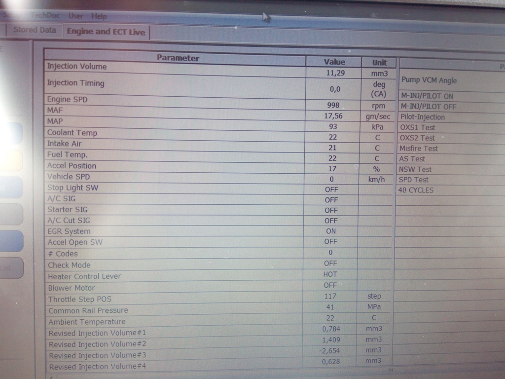

колеги, тези стойности на дюзите, при топъл и студен двигател, нормални ли са? корола 2.0 д4д 110к.с. 2003г.

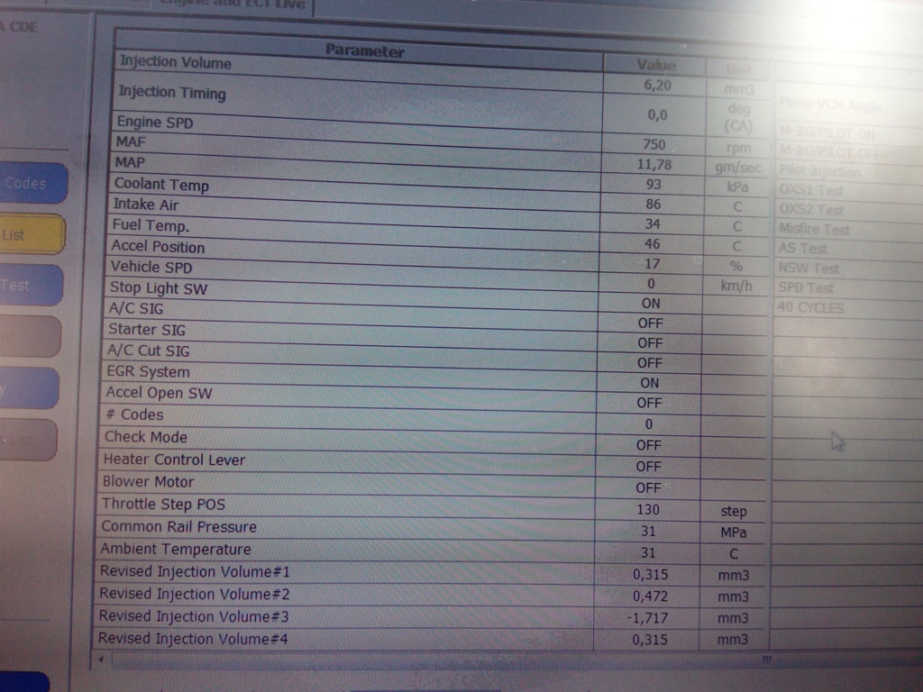

Здравейте, ето обещаните показания на дюзите на Авенсис 2.0d4d 116.Как са според вас? Имам едно тракане на дюзите което спира от 2200 до 2800 оборота и колата пропушва черно когато я настъпя

Дюзите ти са ужаст ако програмата е вярна хвърляй ги на боклука. Обаче ме съмнява, че програмката ти дава коректни стойности. Обикновено показанията имат няколко порядъка след десетичната точка, няма как да са цяло число и четирите дюзи. Слагай techstream, това е диагностичната програма за тойотка.

Програмама е Делфи, незнам колко е точна.На някалко места пишат че до 3-4 е нормално но знае ли човек. Затова питам

biro написа: 26 Май 2018 22:55.... Слагай techstream, това е диагностичната програма за тойотка.
biro е прав.Направи диагностика с techstream и ако се потвърдят резултатите избираш-нови дюзи,втора употреба или рециклиране.

Здравейте, ето времената на дюзите с друга диагнлстика (Не е Делфи но нз как се казва но майстора е читав, направи ми много добро впечатление. Презаписва компютри, ключове и тн. Каза че дюзите не са идеални но да сложа добавка за почистване на Бардал и така да повторя с добавката поне 2 пъте и щели да се оправят донякъде. Забеляза че нещо навлиза малко въздух и препоръча смяна на въздушният филтър.

По време на диагностиката се включи перката за охлаждане на мотора и забелязахме че показанията на дюзите се обеличават със около 0.7 мс., незнам нормално ли е

Пробвай с добавката и пиши за резултата.И аз в момента се опитвам с XADO да мина тънко(имам проблем само с една дюза).Също ще пиша за резултата тук.А що се касае за въздуха,той не влиза през горивния филтър.Огледай добре гумичката на държача на филтъра,с която се помпи.Обикновено там е проблемът-от годините и горещината гумичката се скапва и от там започва да смуче въздух.
