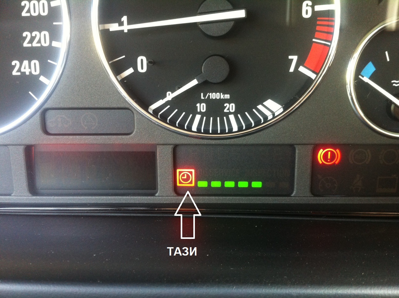

В BMW моделите тази смяна на спирачна течност я има в сервизните интервали,на определени километри или определено време свети това.
спирачна течност смяна.jpg (429.11 KiB) Преглеждано 5848 пъти
