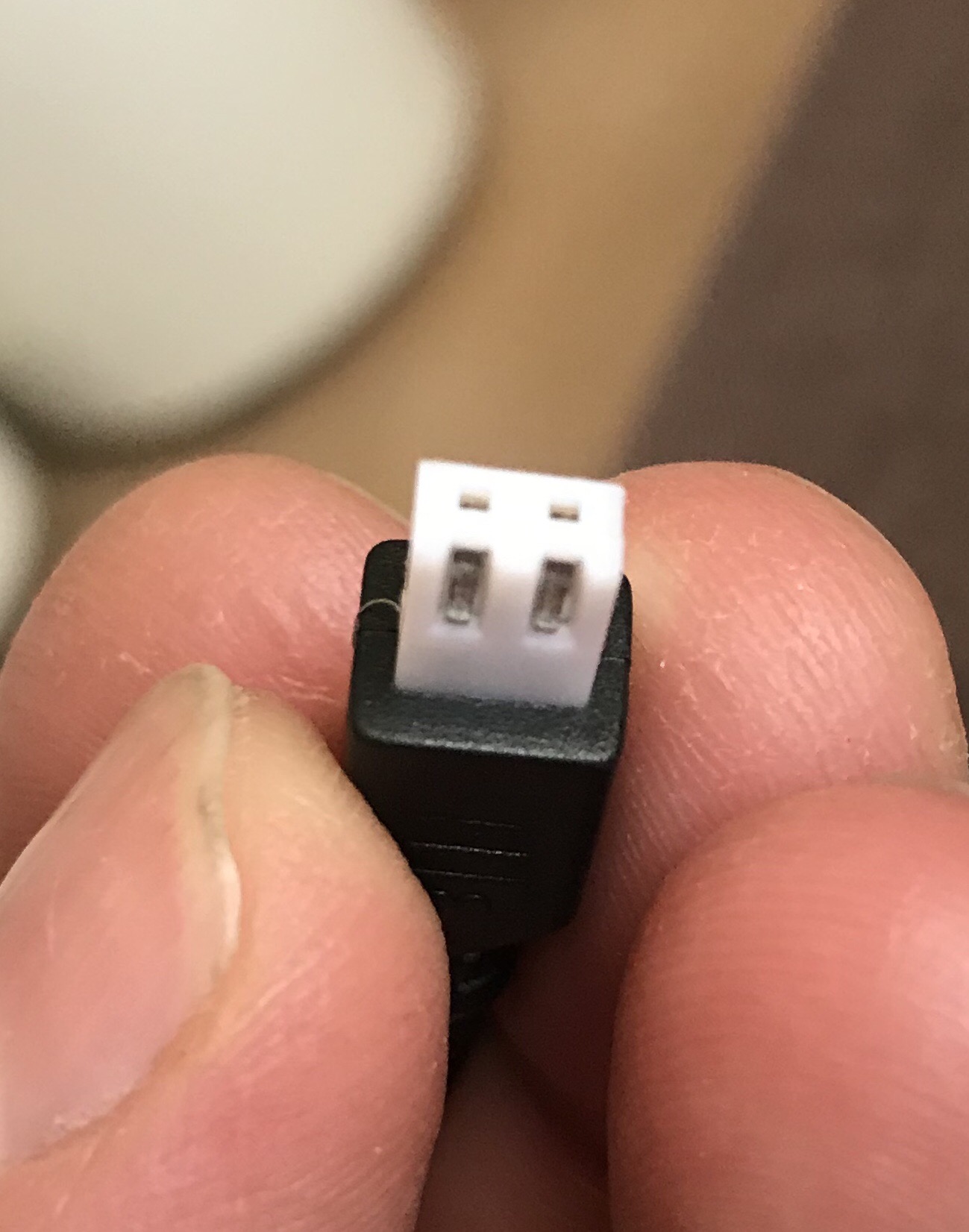

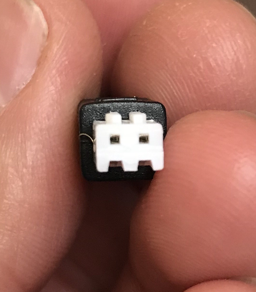

А можеш ли да снимаш самата букса на датчика?
Опитай тук като им пратиш запитване за буксата. Спокойно си мисля, че може да сложиш друг датчик или са смениш и 4-те.
https://s.click.aliexpress.com/e/cpBdH376

В началото на темата има снимка на централкана на която се вижда формата на буксата. Сензора е с 4 кабелчета.

Аз съм си поръчвал оттам с такава букса са май:

Повдигам темата, тъй като проблемът при мен не е решен - Някъде намерихте ли такива сензори и ако не как решихте задачата? При мен се оказа, че задния и предния парктроник са с едни и същи сензори. От задиния имам поне един сензор развален(след удар), но не съм свалял бронята да видя в какво състояние е. От предните също имам един развален, на който кабелите му са откъснати от самото начало на сензора и не мисля, че ще мога да го ремонтирам. Всички сензори, които намирам в нета са с двупроводно окабеляване, докато моите са с 4-проводно, което ме води на мисълта, че няма да сработят с моя комютър (TA GMP-40000)
