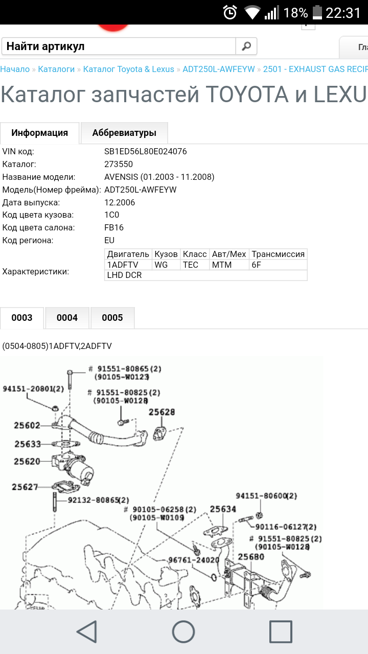

Колеги благодаря за помоща ама влизам в някакъв филм който няма край."Майстора" който я гледа каза че има дпф.Вече незнам и аз какво да мисля bash.gif .Благодаря ви.Маслото не го пипа,антифриза също пък пуши като локомотив на въглища и когато си поиска и то само като вдигне температура.Колата има тяга няма грешки на борд компа диагностиката нищо не намира.Така че моята сага продължава.Благодаря ви.Ако някой знае добър майстор на Toyota в пловдив моля да пише.Лека вечер

В този сайт май показва че имам дпф,ако не е така моля да ме поправите

И той е под номер 25680

Колега намери майстор свестен,прощавай но пак бъркаш това е към EGR системата.Охладител се води. :thumbsup:
Ето..... намерих картинка :D
https://delta-auto08.com/eshop/ohladite ... 10-00.html
