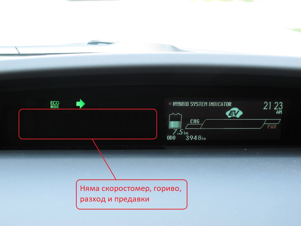

Мнение от dekzz » 11 Яну 2024 20:47
Здравейте отново и за много години!
Събуждам тази тема, защото ми изглежда най-близка до моя проблем. От няколко седмици, когато е студено при включване на автомобила от подписа отнякъде се чуваше бръмчащ/пищящ звук като то дросел на луминисцентна лампа пред умиране. Жужеше около минутка и спираше. Не разбрах откъде идва шума и този лек мирис на изгорял кабел докато не осъзнах, че шума го няма вече, както и лявата част на таблото. Няма километраж, количество гориво, моментен разход и избраната предавка. Колегата го е предвидил преди няколко години wink.gif . От снимки и други подобни случаи намерени в Интернет мисля, че е изгорял дросела на схемата за захранване на този дисплей, който се оказва проектор, чието изображение виждаме в огледало на приборното табло wacko.gif . Дванадесет-волтовата батерия е снменяна скоро и изглежда не идва проблема от нея. Часовника на таблото избързва с около минута на месец, та и това не е драма. Другият проблем, който имам откакто взех колата е, че при студено време и десния дисплей (с картинката на колата, 5-минутния разход и хибридния индикатор) едвам мъждука, докато не се стопли купето. Това не ми е проблем, защото см свикнал отдавна с него. Снимката не е точно от моя автомобил, но ситуацията е същата. Та на въпроса: Някой може ли да каже как се сваля инструменталния клъстер или най-добре къде да отида да ми го ремонтират? Всякаква помощ е добре дошла. Благодаря.
IVOtuning написа: ↑23 Ное 2017 06:54 За съжаление трябва скоро да очакваш да "угасне" таблото.
Ремонтира се, не се притеснявай.
Еми... Изгасна attachment=0]toyota-prius-display.JPG[/attachment]
