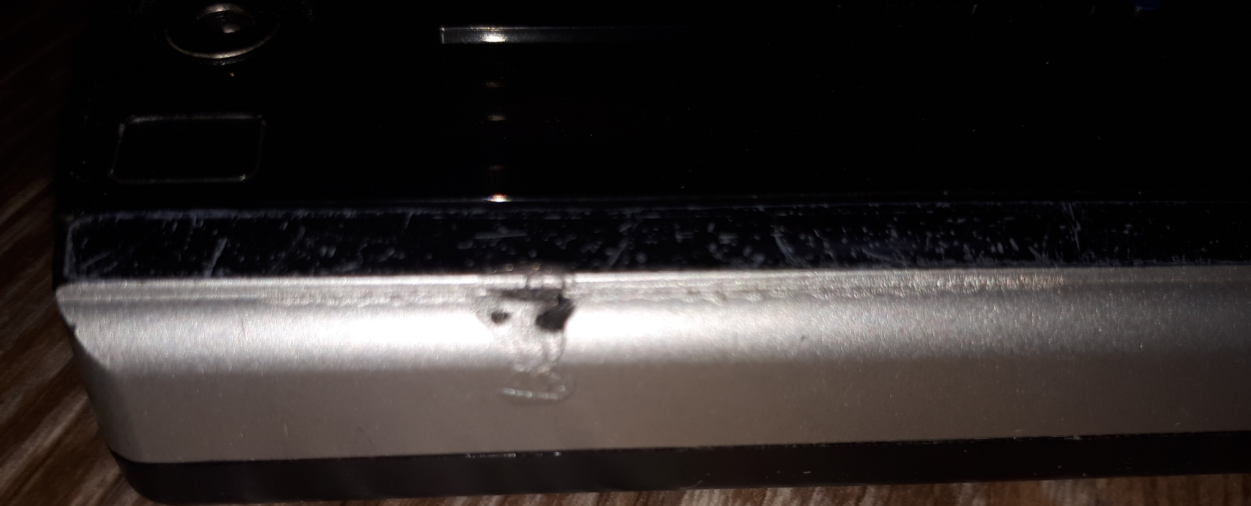

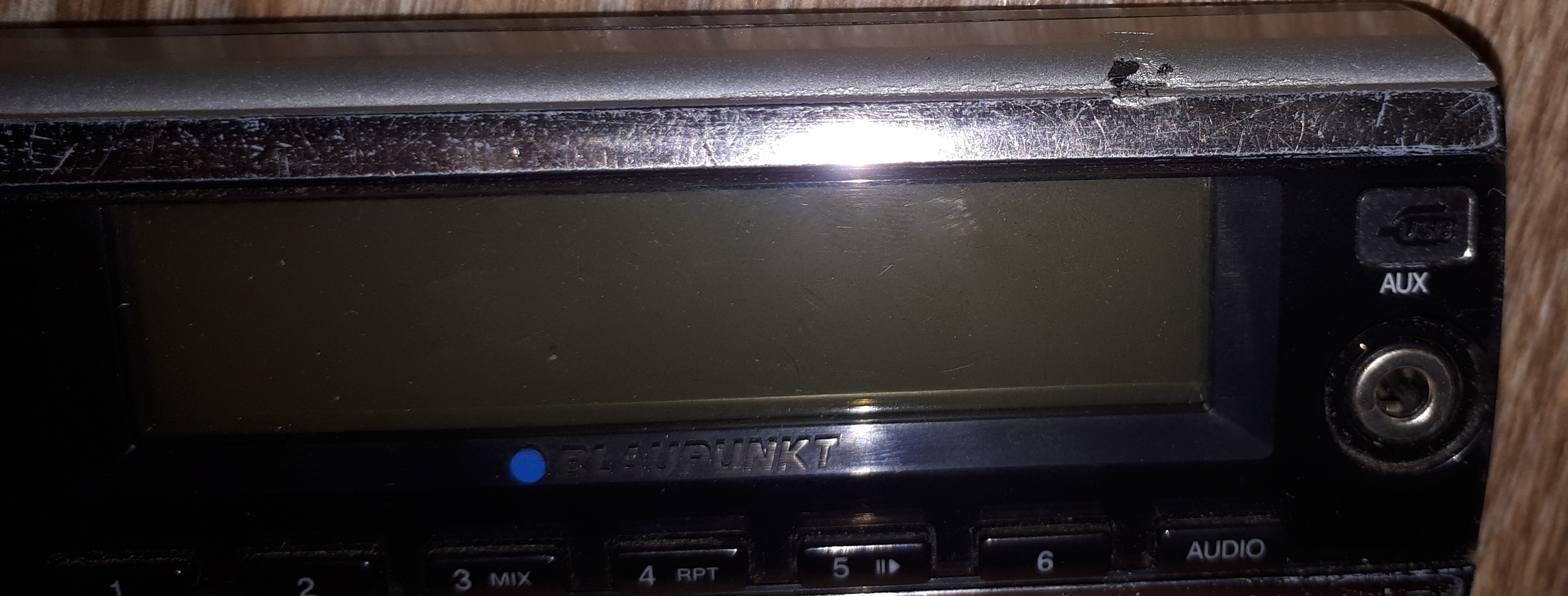

Мнение от mapamop » 28 Юли 2019 22:34
Погледнете си "смръдливката" ако има такава. На повечето (особено тези с течността) пише отзад на картоненото гръбче на опаковката, да се постави на място на което няма допир до пластмасови повърхности. Ефекта при разлив на течност е разложена пластмаса и/или боя/покритие. Течността е склонна да "кипи" предимно лятото на прясно зареден ароматизатор и да капе. За пример - прикачената снимка на залятия касетофон на старата кола. Разложението се спира с дискретно навлажнен плат с домакински обезмаслител и след това (аз лично) почистване на обезмаслителя с пяната за офисна техника на 3М или подобна. Аз лично не използвам силиконов спрей за табло, а само тази пяна - вади всякаква мръсотия от пръсти, прах, никотин от грапавините на таблото и оставя леко покритие (уж тефлон), което не позволява да се задържат прах и следи от пръсти по таблото и бутоните за около 6 месеца-до година. Отделно дребни плитки драскотини спират да си личат. Има и малко по-евтини аналози - флакон с бяло-светлосиня преливка на етикета и на Tuff-stuff Multipurpose foam cleaner, но на 3М си е класика (ако не попаднете на ментета, оригинала се продава в Office One със сигурност). Бонуса е че със същия флакон се чистят телефони, лаптопи, телевизори и т.н. пяната е (уж) непроводима, но все пак внимавайте къде я пръскате. По дисплеите и стъклата е склонна да оставя петна - чистят се с препарат за прозорци или мокра микрофибърна кърпа. На Авензиса "миризливката" ми е окачена на щипката на десния сенник - ако капе, да е на платнената седалка или по стелката на пода.
