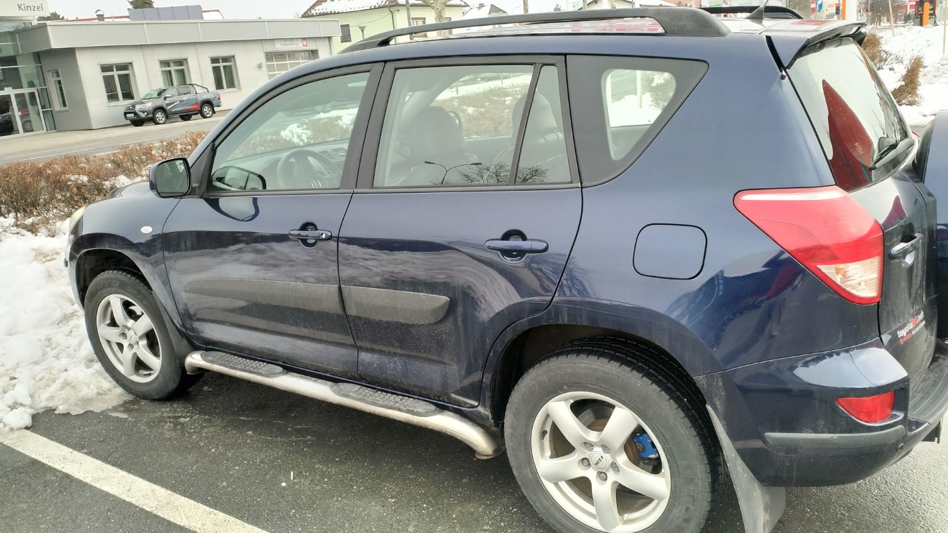

Ето моята как изглежда, не мога да определя ниска ли е, мисля си че да:
RAV4xa30 (Mittel).jpg (287.3 KiB) Преглеждано 9293 пъти
