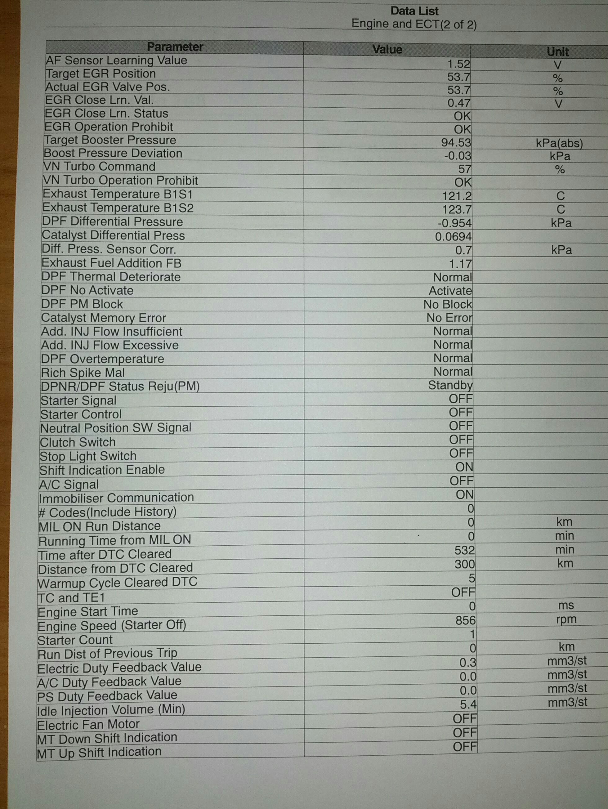

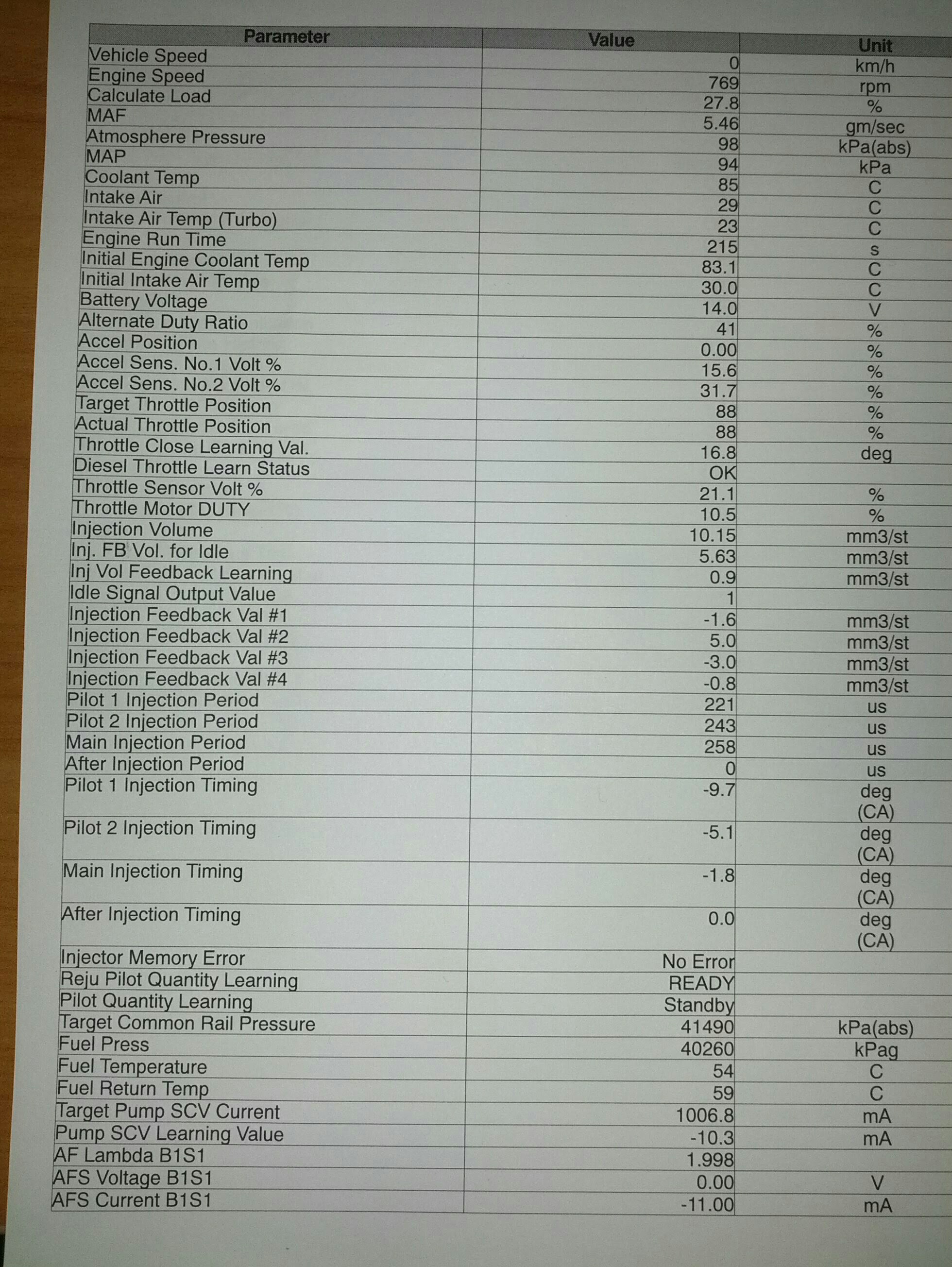

Колеги описвам развитие по случая с автомобила.
Днес имах записан час за диагностика в Тойота Пазарджик и закарах сутринта колата, като обясних за какво става въпрос.,Гледаха я според тях проблема е в дюзите, като на втори трети били за смяна, като ми препоръчват смяна и на четирите boxed.gif ., Викам ами дайте ми поне разпечатка от диагностиката ,та се наложи втори път да правят и вярно показатели са кофти (ще приложа разпечатките) .... и тука стана интересно като забих един въпрос а именнно : преди има няма две седмици колата беше закарана при тях кати им беше обяснено че искам да я огледат има ли проблеми защото мисля да я копувам!!! :censored: като специално наблегнах да видят и оценят състоянието на въпросните дюзи :censored: :censored: :censored: ., отговора им беше че са ок и двигателя работи много добре (същия "специалист" я диагностицира и днес). Та въпросите бяха как за 200-300км заминаха, толкова ли са нежни или какво са гледали първия път!? Оттук направо човек да се стресира при положение че от официален представител очаква качествена работа и коректно отношение., човек започва да си задава много въпросии като например що е туй коректност, съвест и т.н.... Или просто прослувутия Кайзен при Тойота е отишъл на кънда в дивия ............!
прилагам резултатите и ще съм благодарен за второ и трето мнение преди да се впусна в скъпоструващи ремонти, като се извинявам на всички за изпуснатите нерви......

Втората дюза не работи изобщо , няма как работата на двигателя да е добра. В програмата за диагностика има опция за спиране на цилиндрите един по един и при принудително спиране , компенсацията на спряната дюза става +5 .
интересен проблем с авенсис т27
Публикувано на: 08 Мар 2017 16:20
от NEUSPEED
Колега, аз до колкото съм чувал от майстора в сервиза за дизели в Перник (да не го споменавам, че ще дойде като реклама), когато има проблемна дюза при студен двигател работи "горе - долу", но когато загрее се скапва тотално. При теб явно се получава точно така. Според мен втори цилиндър ти е проблем, а другите стойности идват така, защото се опитват да компенсират неработещата дюза.

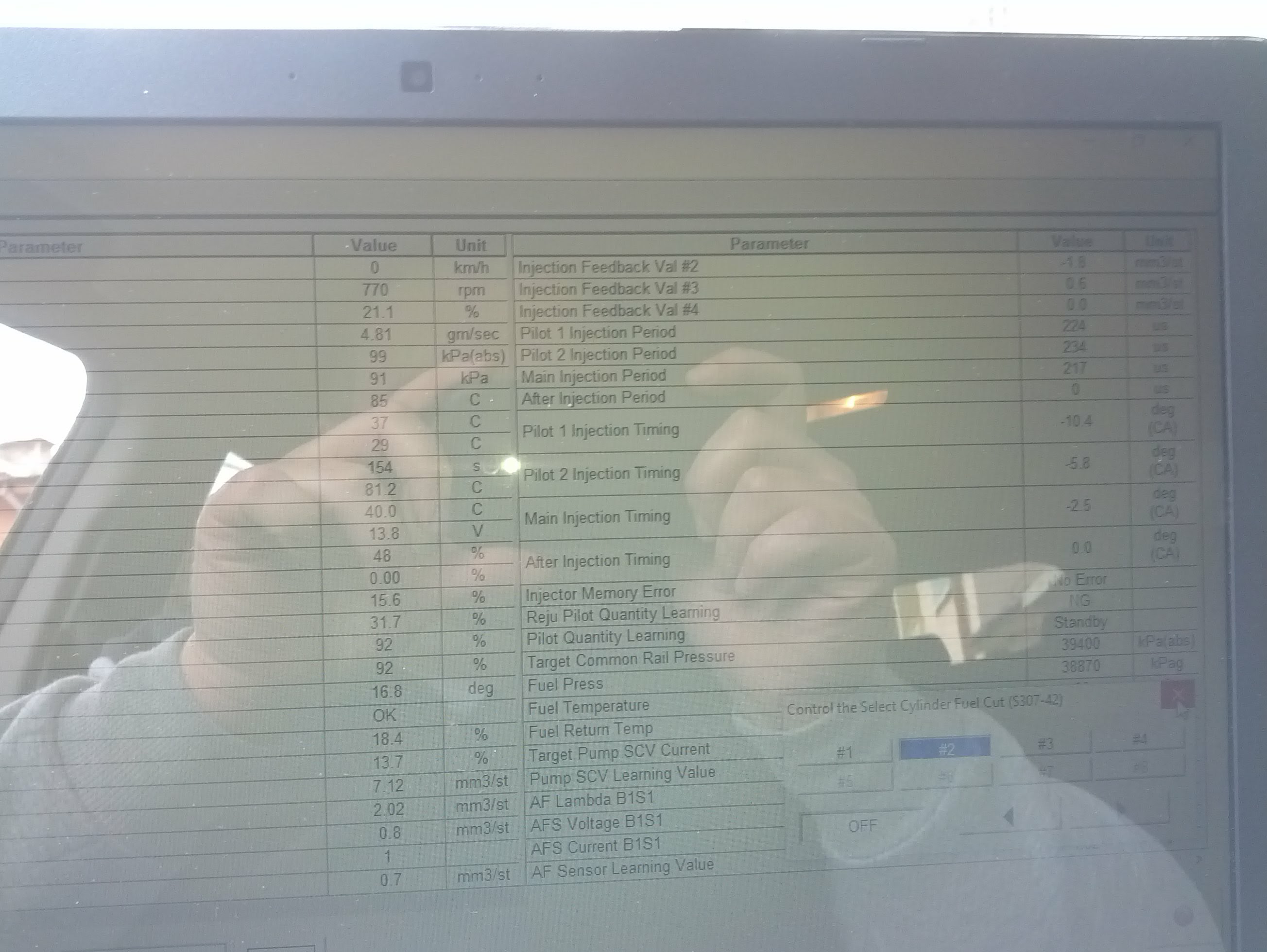

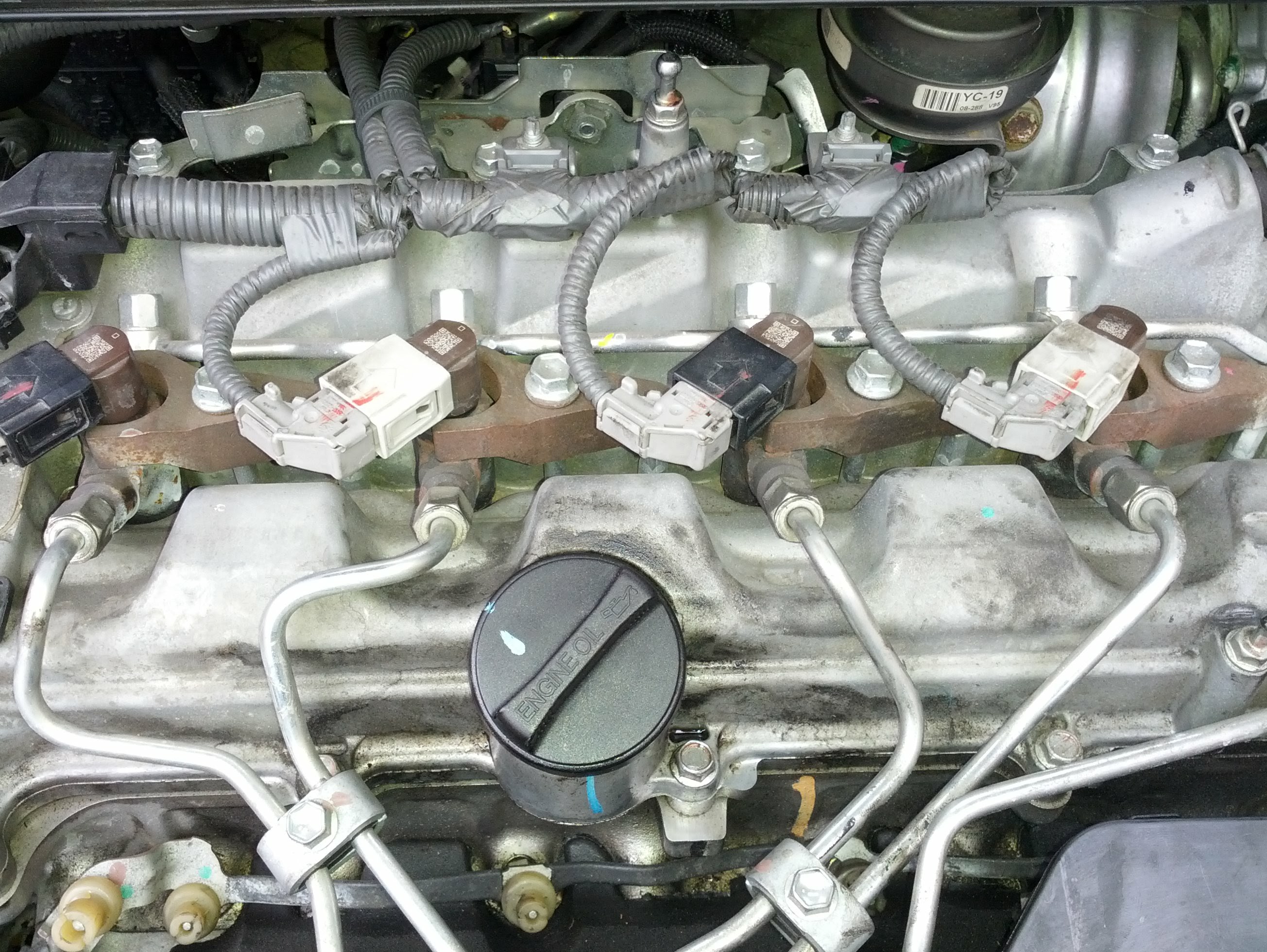

Последно развитие при мен:
1. Дюзата на втори цилиндър сменена с нова (бързо се случи в последстие малко замотаване с кодовете и доста разправии с чистене на грешка P1601.
2. Прилагам стойностите след на дюзите след смяната (май трябваше да са по хуваби ...!? ), малко кофти се виждат.
3.Колата вече върви нормолно!!!
4.Среден разход от Люлин-София Център-Пазарджик 5.5л/100
с магистрално каране 120-140км/ч.
5. Остана ми дюза която мисля да изпратя до Германия за рециклиране :)
