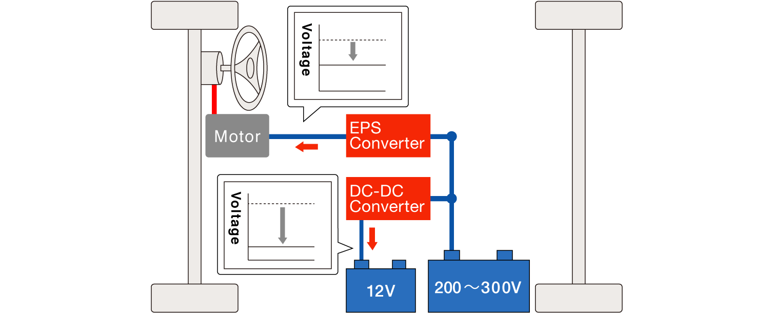

BOz написа: От долу в ляво е 12в батерията, а отгоре идва от инвертора.
За съжаление, не се четат означенията на схемата. Това точно над акумулатора, какво е? Може ли да я пуснете отново. Замера отпред все още не съм го направил, но май скоро ще се наложи да свалям акумулатора, само да издържи студа.
Мнения: 4850
Благодарил/а: 12 пъти
Акумулатора на хибрида
Мнение от BOz » 12 Яну 2017 21:49
Схемата е за илюстративна цел и детайлите не са толкова важни. Аз съм подчертал с жълто пътя между инвертора и батерията, за да се види, че няма електроника за някакъв вид управление на заряда между двете.

Хибридната система включва няколко инвертора, които са включени винаги при светеща лампа "Ready". Схемата по-долу не е пълна, но показва двата инвертора за захранване на сервото на волана и на 12v консуматори и зареждане на акумулатора:
Toyota AYGOИзображение

В случая мнението ти няма общо с тази тема, че дори е и леко подвеждащо. Енергията на ЕПС-а се получава директно от +12 волтовата верига и няма отделен конвертор за него. Поне не и за автомобилите, които се обсъждат тук.

BOz написа: Аз съм подчертал с жълто пътя между инвертора и батерията, за да се види, че няма електроника за някакъв вид управление на заряда между двете.
За управление на заряда, не съм предполагал, че има. Но може ли да има реле изключващо акумулатора, механично или електронно. Това е важно според мен, защото определя, кога ще се възстанови заряда на акумулатора след пореден пуск. На схемата има няколко елемента последователно на 12 волтовия акумулатор, а и тази "двойна" линия каква е, не ми е ясно.
Всъщност как става запуска на системата? Преди мислех, че след натискане на старт бутона (при натиснат спирачен педал) просто включва реле (като ключ-масата на танка), захранено от 12 волтовия акумулатор, включващо инвертора към батерията. И след това вече всичко, включително електрониката - се захранва от батерията. Но май при старта на системата, все пак доста черпи от акумулатора.

Чак пък подвеждащо, все пак тук се обсъжда DC-DC инвертора за 12V система. Но си прав - EPS с отделен инвертор се ползва в други модели като Prius+ например, не и при Auris.
Понеже ми стана интересно се разрових из нета и попаднах на информация, че при спад на товара (зареден акумулатор), самият инвертор намалява подаваното напрежение до под 13V. И го покачва отново над 14V при покачване на товара. Това обяснява замерените от колегата стойности. Не претендирам за достоверност, по-скоро е идея за тест: след като е карана колата да се замери напрежението при включена система със и без включени мощни консуматори - вентилатор на парното, фарове, подгреви. Ако тази теория е вярна, би трябвало под товар да видим по-високо напрежение.

Hursa написа: Но може ли да има реле изключващо акумулатора, механично или електронно.
Ами нали точно съм показал схемата, че няма никаква активна част между инвертора и акумулатора, която по някакъв начин да влияе на заряда на акумулатора.
За това ми е странно и твоите измервания. Вече е топло и може пак да направиш измерванията отпред и да споделиш. Тези измервания дори и с ръкавици може да ги направиш. :)
Hursa написа: Всъщност как става запуска на системата? Преди мислех, че след натискане на старт бутона (при натиснат спирачен педал) просто включва реле (като ключ-масата на танка), захранено от 12 волтовия акумулатор, включващо инвертора към батерията. И след това вече всичко, включително електрониката - се захранва от батерията. Но май при старта на системата, все пак доста черпи от акумулатора.
Ами общо взето е така. При натискане на старт бутона, то има релета, които "закачат" акумулатора (големия, тракшън батерията) за инвертора. Минава една логика на прещракване на релетата бързо, за да се провери дали всичко по високото напрежение е наред и дали случайно да кажем високоволтовия кабел не е замасил за купето. Но след като залепят релетата за постоянно, то инвертора получава ~200 волта напрежение от батерията и автоматично се активира захранването на +12 волтовата шина от DC-DC инвертора. Точно в този момент се чува звука, че системата е заредила, РЕАДИ-то светва и виждаш как напрежението на лампите в купето (което обсъждахме) се повишава от +12в (малкия акумулатор) към +14в напрежение, подавано вече от инвертора. За стартирането на хибридната система горе долу се черпи ~30А от малкия акумулатор в рамките на секунда, две - докато чуеш пискането.
JulianoG написа: Но си прав - EPS с отделен инвертор се ползва в други модели като Prius+ например, не и при Auris.
Това не е така. При Приус+ и Приус-3 (най-вероятно и при Аурис) се използва един тип електрозахранване на ЕПС-а и няма отделен инвертор на напрежението специално за него! ЕПС ЕКУ-то получава +12 волта напрежение от +12 волтовата шина през 60А предпазител - най-горния десен предпазител на схемата, която съм дал на предишната страница. Това напрежение след това се обработва от ЕПС ЕКУ-то, за да управлява директно ел. двигателя на ЕПС-а. Това е накратко.
JulianoG написа: Понеже ми стана интересно се разрових из нета и попаднах на информация, че при спад на товара (зареден акумулатор), самият инвертор намалява подаваното напрежение до под 13V.
Отново това не е така. Хибридната система винаги поддържа напрежение от ~14 волта, дори и да откачиш малкия акумулатор изцяло.

BOz написа:Ами нали точно съм показал схемата, че няма никаква активна част между инвертора и акумулатора, която по някакъв начин да влияе на заряда на акумулатора...
Две забележки, ако може:
- устройство, което преобразува постоянно напрежение с една стойност в постоянно напрежение с друга стойност се нарича конвертор; инвертор е преобразувател на постоянно напрежение в променливо
- това че има конвертор между голямата батерия и малкия акумулатор е достатъчно да може да се регулира или изключва изхода, няма нужда от релета.

Scott написа: - това че има конвертор между голямата батерия и малкия акумулатор е достатъчно да може да се регулира или изключва изхода, няма нужда от релета.
Но на схемата 12 В акумулатор е на една шина с всички нисковолтови консуматори. Ако конвертора (не знаех, че така се нарича, благодаря!) изключи този изход, всички тези консуматори ще започнат да черпят от 12 В акумулатор - вероятно не го изключва докато системата е стартирана.
