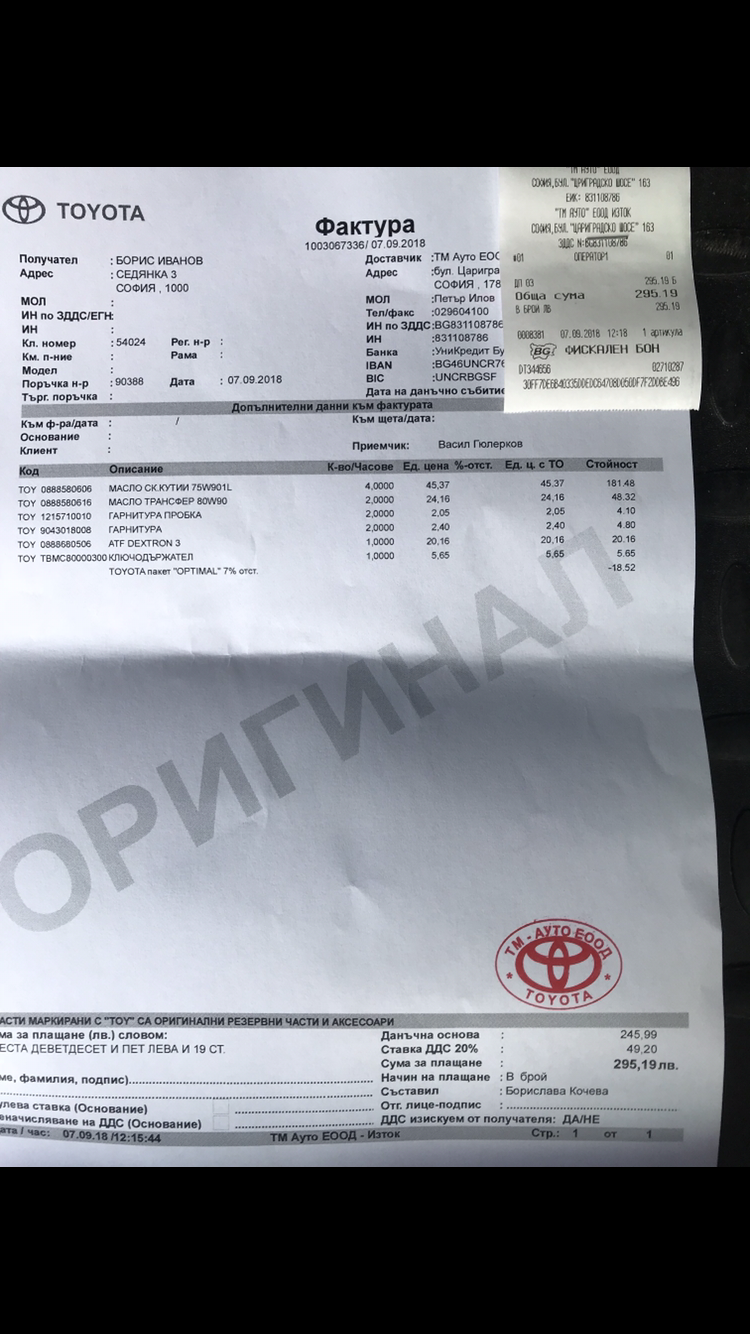

Много странно на мен скоростите ми събраха точно 3 литра 75w90,заден деференциал 900мл.80w90,раздатка 900мл.80w90.Запалих колата докато беше на подемника иредих от 1-4 и задна скорос 2 пъти,после пак отвихме преливната пробка на скоростите маслото си беше на макс.Направи ми впечатление че раздатката има 3 пробки.Автомобила е rav4 2.0 бензин 02.2004г произведен.Маслото го купих от тм ауто по тяхна препоръка след справка с малкия талон на колата.

какво представлява този пакет "Оптимал" с 7% отстъпка?

Търсих отстъпка през МВР като служител,защото почти навсякъде имам между 20-37%,служителя в тм ауто ми предложи 7% с тоя пакет и така ме регистрира в системата.
