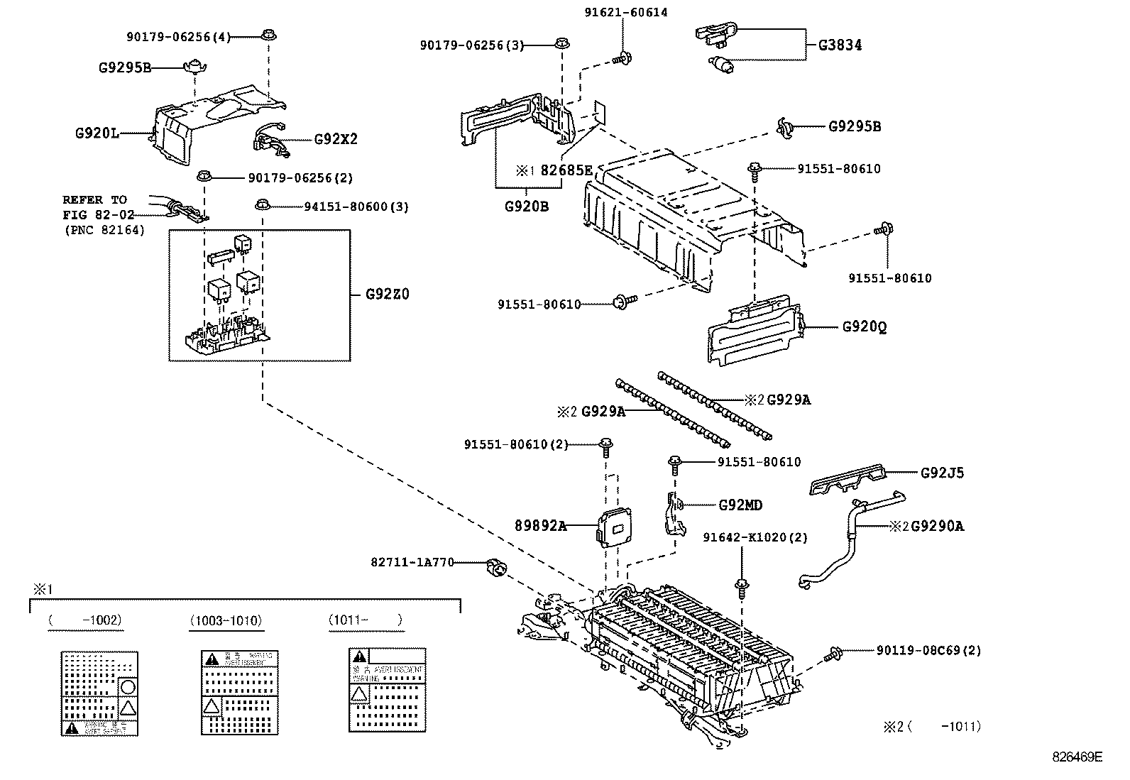

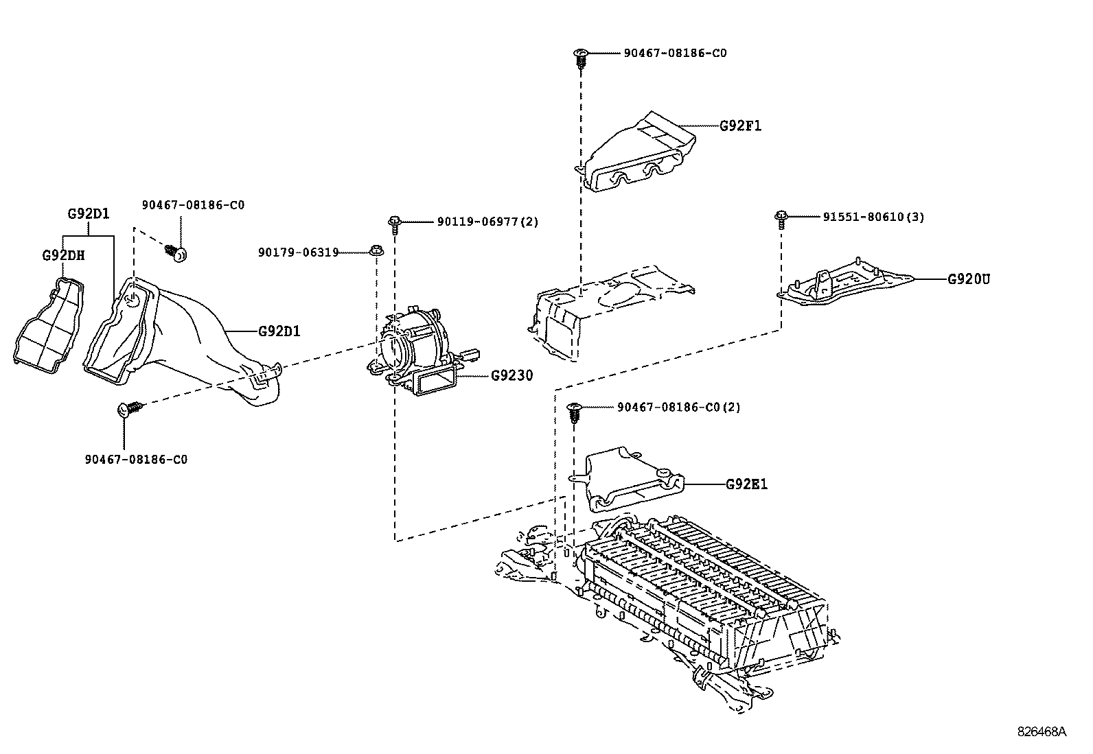

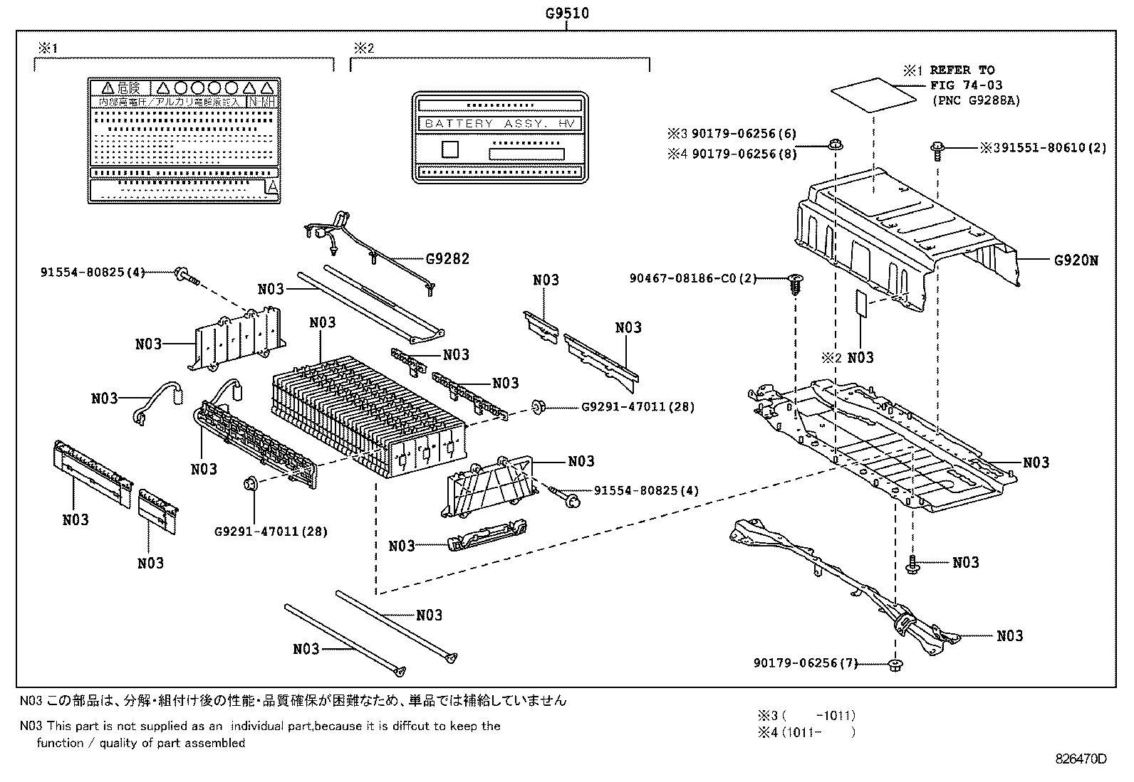

Пакетът на XW20/XW30 нагледно:

Модулите/пакетите подлежат на индивидуална подмяна:
[bbvideo=1280,720]https://www.youtube.com/watch?v=_UoSuKiqzd8[/bbvideo]
[bbvideo=1280,720]https://www.youtube.com/watch?v=6fiBqCrletU[/bbvideo]

Възможна е модификация на батерията на XW20 с модули от XW30 с цел удължаване на експлоатационния срок.
Надявам се това мнение да е полезно за всички,които обмислят покупката на XW20 и XW30.
Благодаря Ви за вниманието.
