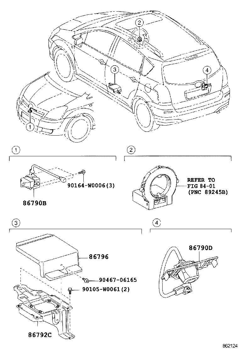

Схема на камерите на Корола версо: ТУК
Кабелите от камерите не отиват в навигацията, а към Television Camera Controller, който трябва да се намира под предната седалка.

Avensis T25 - Камера за задно виждане - навигация B9010 ?
Точно така са:08/2004 TOYOTA COROLLA VERSO (CUR10L-GWMEYW)
SOL EUR LHD 1CDFTV DCR 5F 05S
Повтарям и диаграмата от предната страница:86790B CAMERA ASSY, TELEVISION, FR
86790-64020 W/BACK MONITOR & BLIND CORNER MONITOR 1 € 786.26
86790D CAMERA ASSY, TELEVISION, RR
86790-64010 W/BACK MONITOR & BLIND CORNER MONITOR 1 € 786.26
86792C COMPUTER, PARKING ASSIST
86792-64010 W/BACK MONITOR & BLIND CORNER MONITOR 1 € 1,189.54
86796 COVER, COMPUTER PARKING ASSIST
86796-21010 W/BACK MONITOR & BLIND CORNER MONITOR 1 € 41.94
Колегата gimara ви е дал полезната ел. диаграма.
