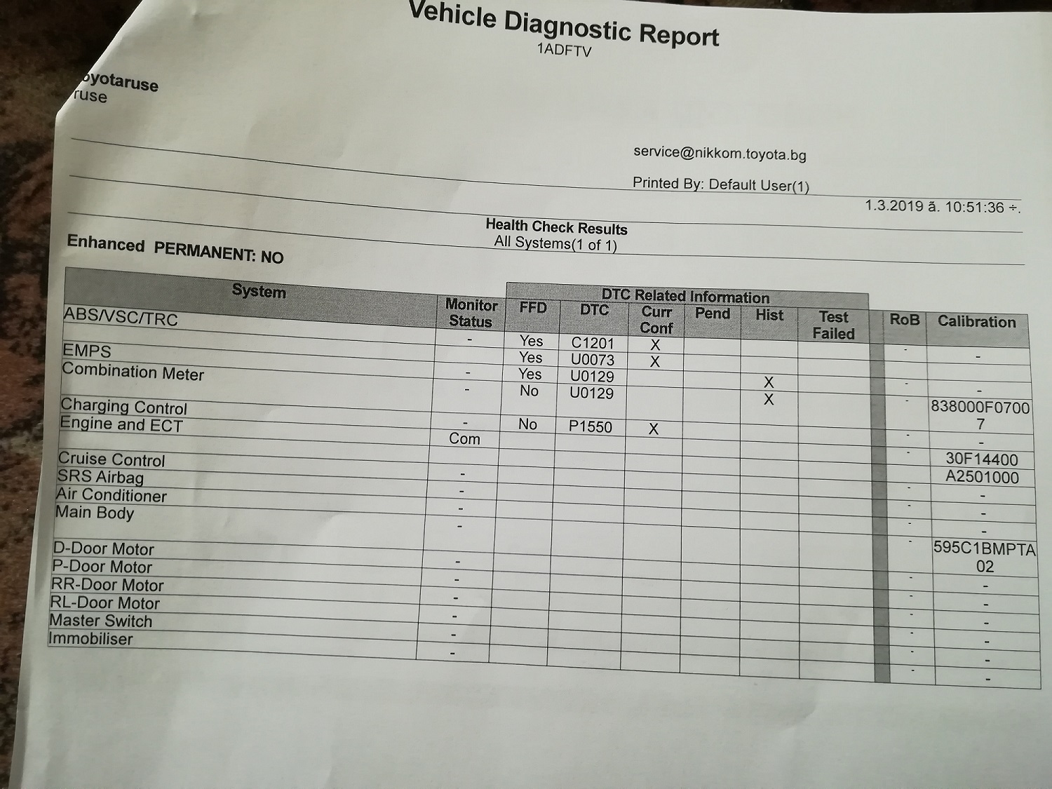

Направихме компютърна диагностика на колата в сервиз на Тойота.Казаха ми, че имало отчетени грешки и според тях са възникнали проблеми в комуникацията между отделните компютри на колата. Имам и отчетените грешки на файл , ама не знам как да ги вмъкна в текста, за да ми ги разчете разбираемо някой по-просветен. Някой да каже как аз - новобранеца тук да кача файл - снимка от ЖСМ?
gocho28
- Мнения: 14
- Регистриран на: 23 Ное 2018 17:43
- Местоположение: Разград
- Автомобил: Тойота Версо
Неработеща електроника и работещ двигател - Avensis T25 VVTi
Моля, знаещите и можещите да обяснят на незнаещия като мен, що за грешки са отчетени , какво означават и какво трябва да се предприеме. Представям графиката на компютърната диагностика. Най-после разбрах как да качвам изображения тук, че даже и два пъти го направих.

Уважаеми колеги, ще ви бъда много благодарен, ако някой ми преведе на разбираем език таблицата от направената на автомобила ми компютърна диагностика. Предварително благодаря!
- Мнения: 7725
- Благодарил/а: 532 пъти
Какво ще ти помогне това да ти бъде преведена таблицата?
Първите три реда имат записан Freeze frame.
1,2,5 са с активна в момента на сканирането грешка, докато 3,4 е стара грешка..
1 - проблем със системата за управление на двигателя. Ако грешката е детектирана по CAN, изключват се и TC/VSC с цел безопасност
2 - вероятно Control Module Communication BUS Off
3 - вероятно Lost Communication With Brake System Control Module
4 - Battery Current Sensor Circuit Range/Performance
