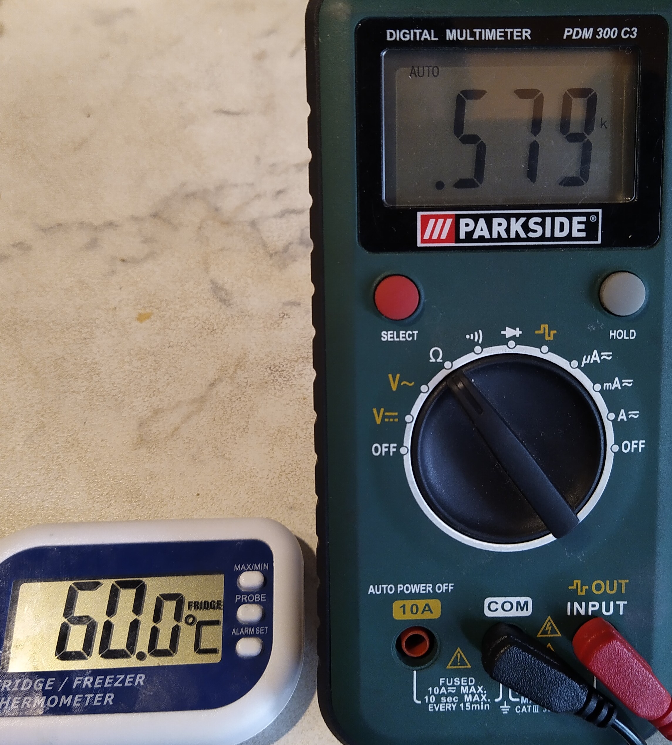

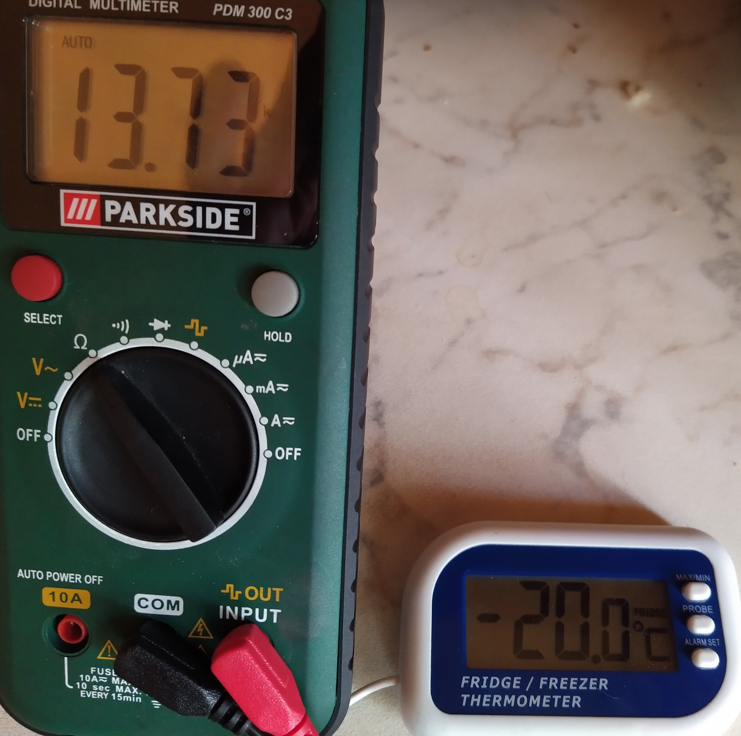

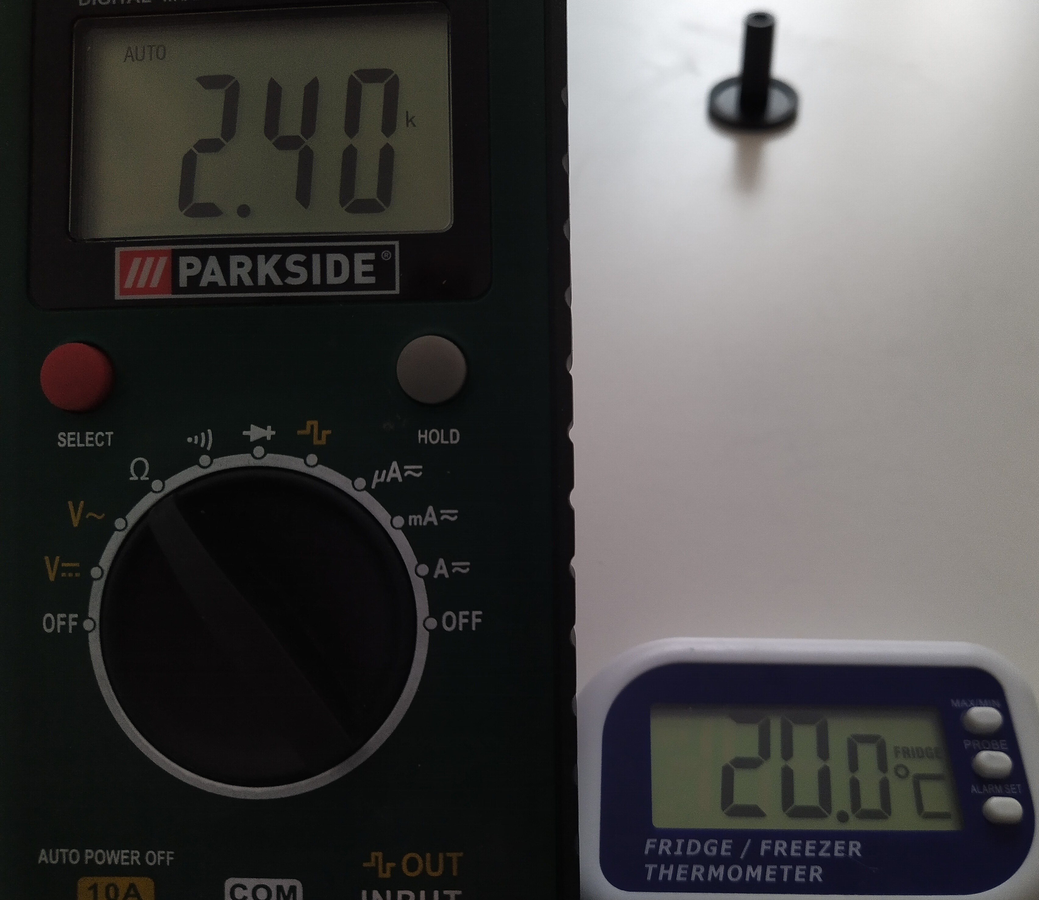

Мнения: 7612
Corolla Verso Е121 1.8 1ZZ-FE 129HP - грешка P0171 - VSC,TRC
Мнение от Akima » 09 Яну 2023 17:12

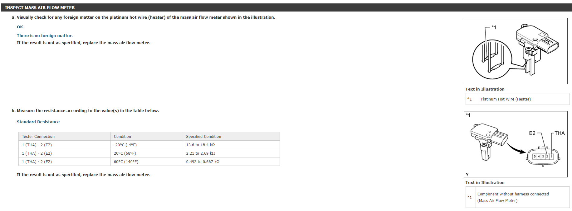

Не беше ли по-лесно да я напишете, за да не преписваме всички като ученици... :whistle:
Проверете по тази таблица и докладвайте:
1ZR-FAE Meter.png (100.43 KiB) Преглеждано 6280 пъти

Мнение от Petar555 » 09 Яну 2023 17:15
Извинявайте. Не съобразих. А и мислех, че може да ви трябва и друго нещо от табелката. Много благодаря за помощта.

Мнение от Petar555 » 30 Мар 2023 15:26
Здравейте. Най-накрая успях да го проверя. Не е той. Всичко е в норма.

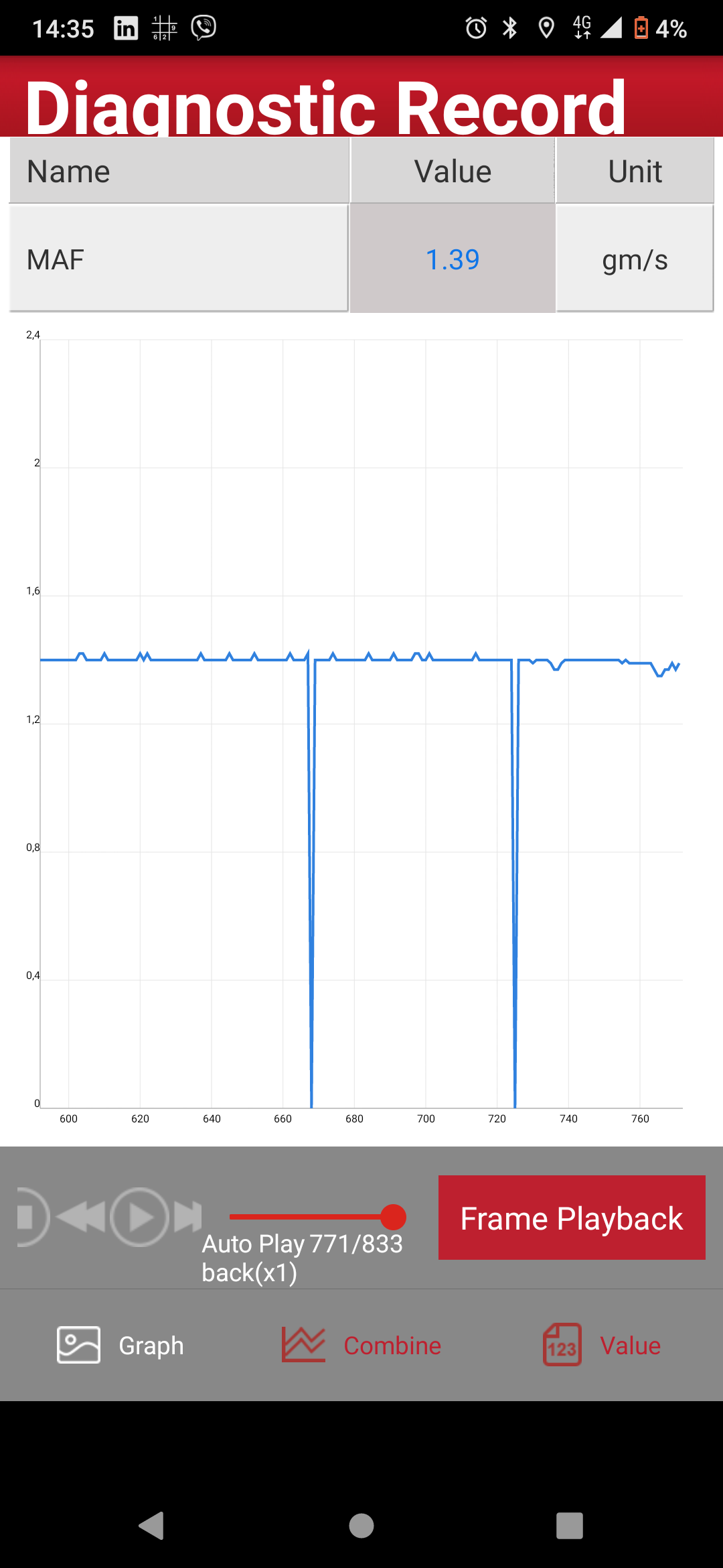

Мнения: 5967
Мнение от mapamop » 31 Мар 2023 00:12
Дългия и късия тримове как вървят на празен ход, при напълно стоплен мотор и без консуматори по ел.мрежата?
Виж газовата откъдето дърпа вакуум да няма разложени маркучи и да навлиза въздух след дебитомера. Тия пропадания в графиката на дебитомера с притеснителни по мое мнение, ако са реални.
