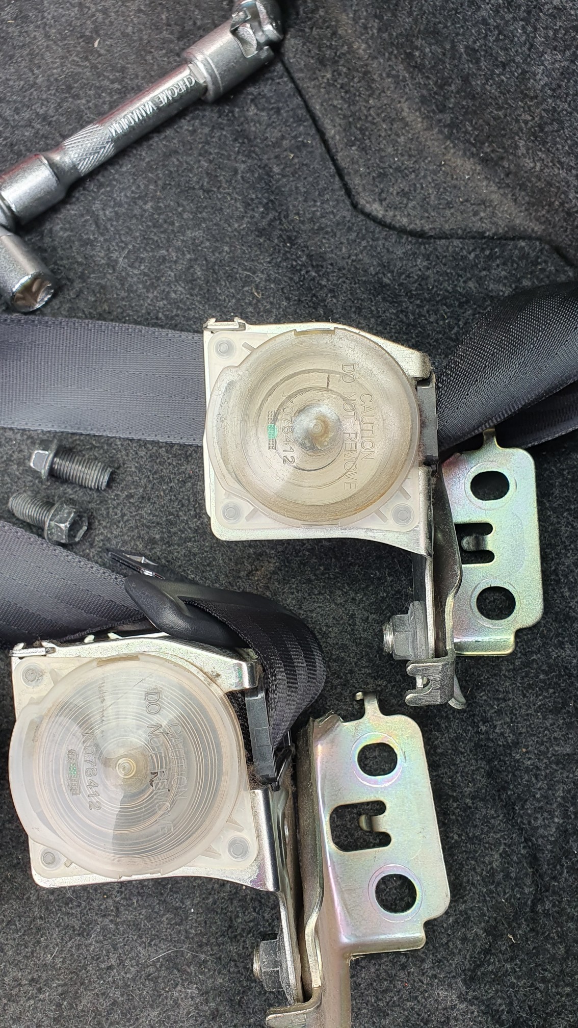

Мнение от batececo » 22 Май 2024 08:33
След още 5 години се предаде и десният заден колан. Отново при рязко силно дърпане. Отново скъсана пружина. Този път бях по-подготвен и ми отне 40-50 минути. Опитен механик може би за под 20 минути ще успее да го смени. Отново поръчах от РЕНД, дойде на другия ден.
