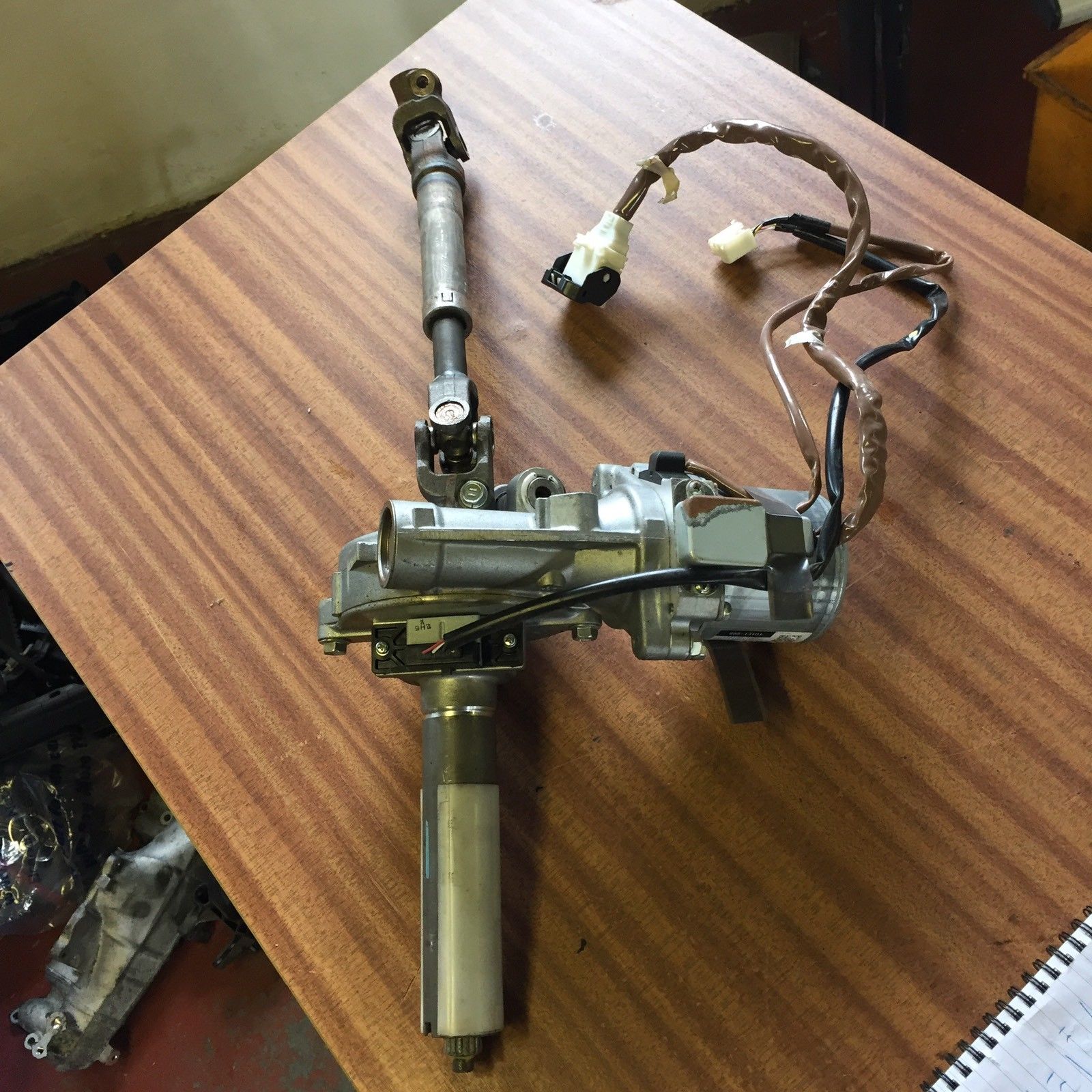

Здравейте.....макар че темата е малко старичка...и аз имам проблем с тропане във волана от доста време. Опитал съм доста неща.....но ефекта е никакъв. Просто по паветата се чува едно тропане като на метал. Сменях и хидравликата и проблема пак се появи. Интересното е че като откача караднчето (което свързва хидравликата с рейката) и като давам ляв-десен волан и се получава тропкането, а е много неприятно тропането като минавам през паветата и неравности. Окачването е проверено (рейки, носачи тампони......) даже опитах и варианта с гресиране на шлиците. Ако някой е имал подобен проблем и е намерил решение, моля да го сподели. Колата е corolla E15 1.4 d4d 2008г.

няма втулки по пръта....макар че даже модифицирахме една уж за по сигурно...целият кормилен механизъм съм го свалял и разглобявал няколко пъти....дори и хидравликата, но не цялата....но тропането си остана....
ето какво представлява....
