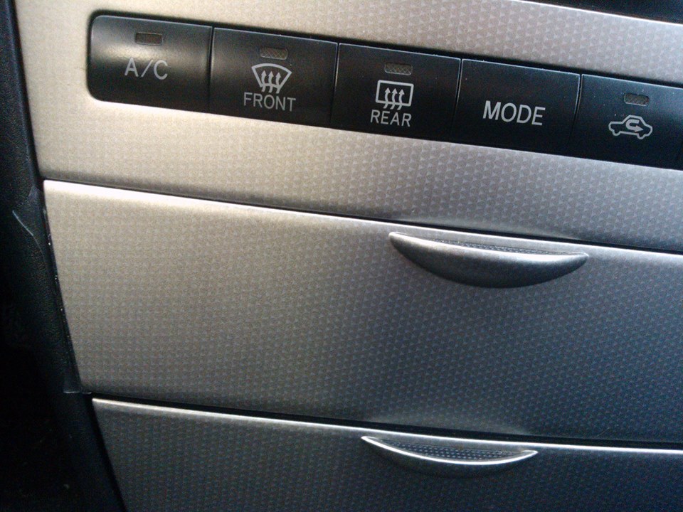

Първо честита Коледа колеги.
Ето това измайсторих. Много съм доволен и много по-добре е сега ! Няма да го ползвам затова ще стои така,докато намеря здраво по моргите на нормална цена
- 10525921_1581715892064937_9054818820539724094_n.jpg (156.31 KiB) Преглеждано 2629 пъти

Същия проблем се получи при мен. Пластмасата остарява и явно се измята и се чупи, независимо дали се ползва или не (в моя случай е отваряна 5 пъти...)
Та ако някой е открил правилно лепило за счупената панта или в комбинация с метален щифт е добре дошъл да сподели (процедурата и материалите).
В противен случай ще заложа на двойно-залепващо най-вероятно ...

Здравейте колеги, аз имам подобен проблем, тъй като предишния собственик е майсторил по колата и е изрязал целия джоб като е оставил вратичката, за да може да вкара стандартно радио (после го е махнал), е оставил дупка вместо джоб, ще покажа и аз снимки като мога. Вратичката обаче се измята и се вади, а освен всичко я ползвам за холдър на телефона, отварям я и поставям телефона в легнало положение, като в джоба съм вкарал гнезда за запалка и usb. Обаче вратичката стана много нестабилна и се вади адски лесно вече и ме интересува как мога да я стабилизирам, защото я ползвам ежедневно. Някой ако знае от къде може да се намери цялата пластмаса от таблото ще е супер. Не съм звънял по морги но трудно се намира от такива, а дори в еbay не мога да намеря.

Колега,обикалях доста по автоморгите за въпросното капаче,но така и не успях да намеря здраво.
Пробвах варианта и за ново,но просто като чух цената и се отказах.
Залепих си го с двойнозалепяща лента и нямам проблем.

При мен всъщност капачето е здраво, а пантата на конзолата се е счупила. Мисля, че е голяма разправия да търся козола и да я сменям. По-скоро ремонт на текущата конзола.

Аз имам същия проблем от доста време и го бях решил с двойнолепяща лента. Реших, обаче, да използвам "шкафчето" и си поръчах неодимови магнитчета (20мм/10мм/1мм). Тези дни трябва да ги получа и ще видя какъв ще е резултатът. Четох че неодимовите магнити имат силно поле, но тези които ще ползвам са малки и не би трябвало да имам проблеми с телефоните (ако са на поне 10-20см разстояние), CD плейъра и други такива, нали?
