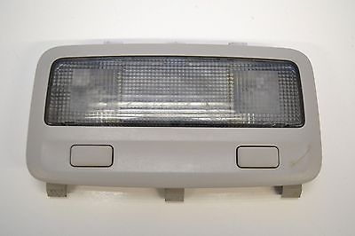

От 3-4 месеца имам колата и чак тази вечер видях, че плафона над задната седалка свети, само като отвориш задна врата!? Така ли трябва да е?
И друго: плафона над задната седалка има 3 /три/ сектора за лампи,
а на мен светят само страничните две, под които има бутони на снимката. В средния сектор на плафона има ли лампа или моята е изгоряла?
Corolla Verso E121 2.0 D4D 2003 - Осветление в купето - плафони,бутони и т.н.
Публикувано на: 08 Сеп 2016 22:46
от TATI
Така е.
Отзад в средата няма нищо.

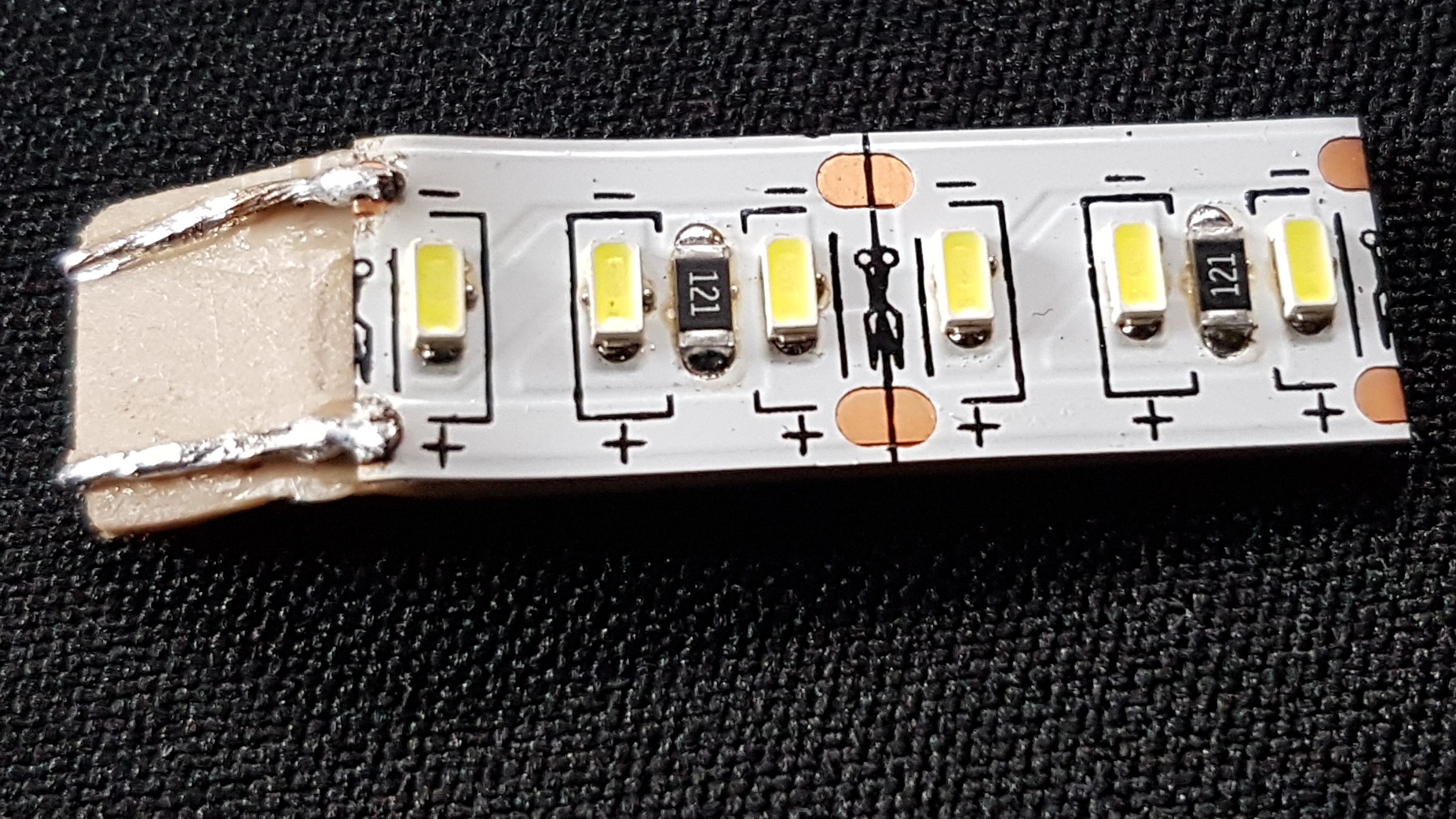

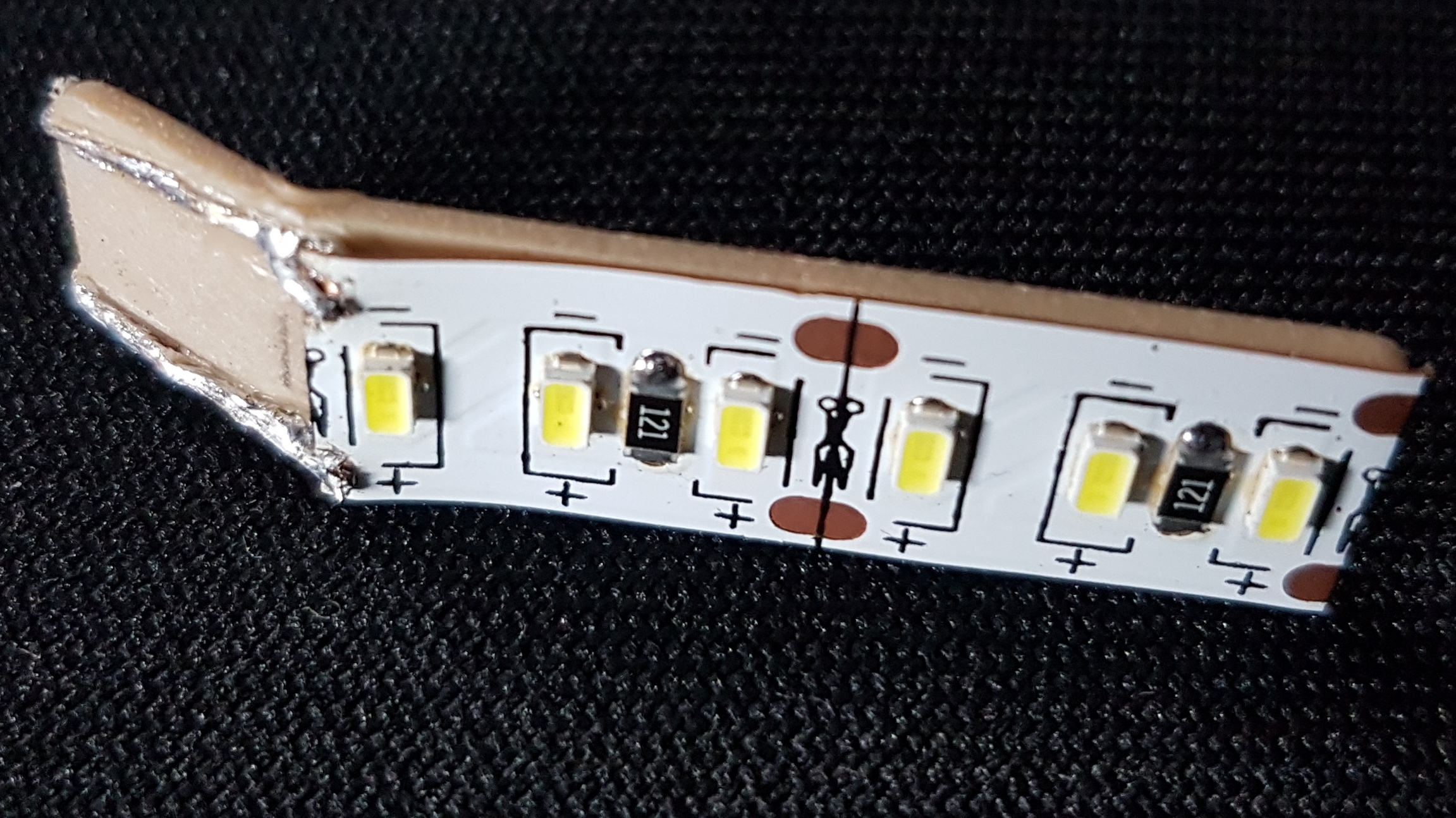

Здрвейте. Аз също ще размърдам темата. На предната Корола Версо 2002г. и сега на Авенсис 2011г. смених фабричните крушки в плафоните + тези на задния номер с... лично направени... крушки. Купих 1м. лента, качествена и на руло която за 9лв./м един ден работа ( първия път като работих с поялник беше преди 6месеца на королата, сега беше втория път) за основа озползвах капачета от пластмасови ъгли за сглобка на ПДЧ шкафове - пасва по дебелина за тези крушки- стъклени със сплесната фасунка и направих следното:
Публикувано на: 08 Апр 2017 15:58
Хаха - БРАВО :thumbsup:
Точно като едно време Млад Техник - с подръчни материали да се реши проблема... Може да не е красиво, ама си е ефективно, и зад плафона не се вижда :thumbsup:
