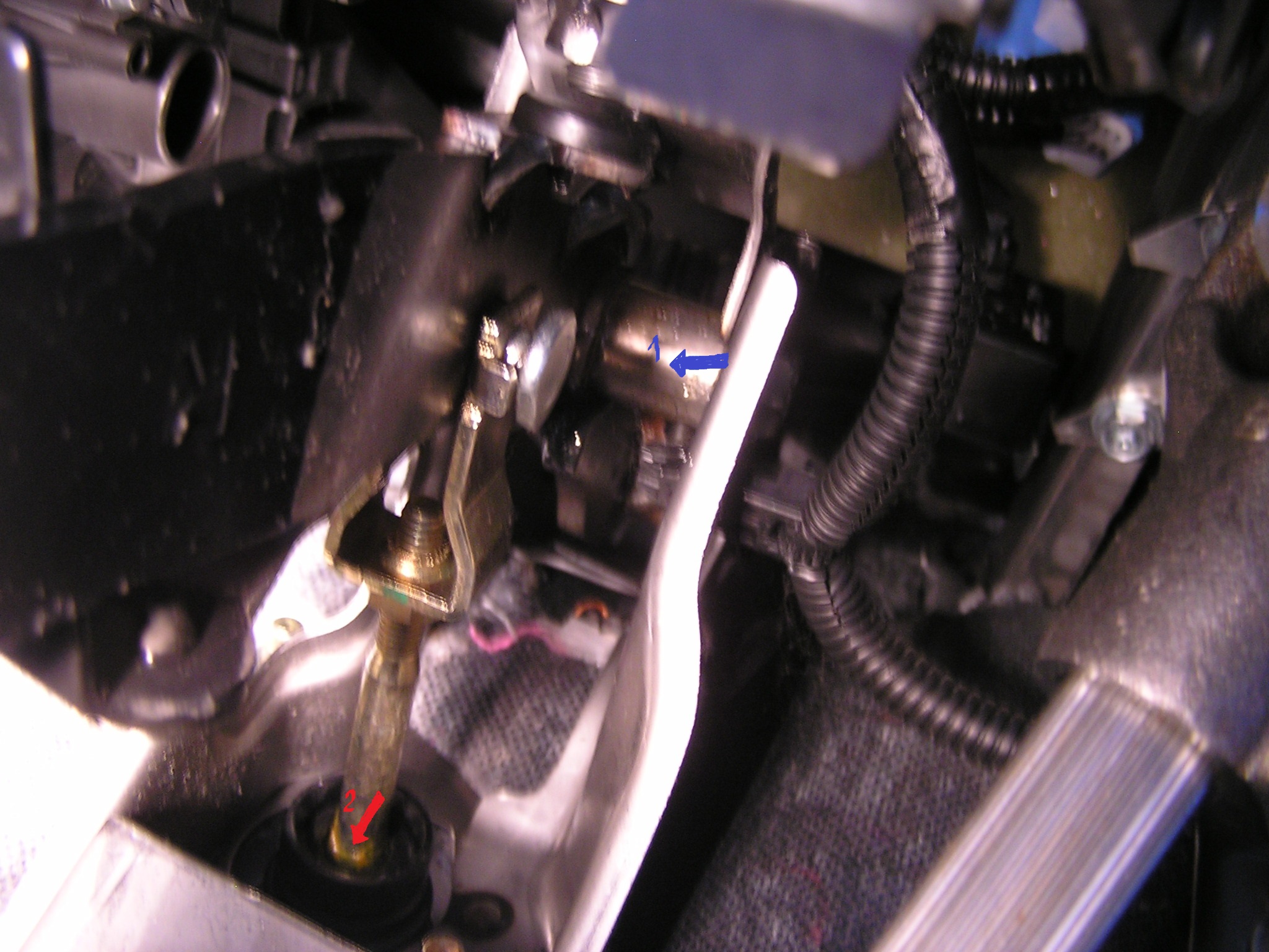

Погледнах педала на съединителя...за болта около който се движи педала (1от снимката) ли говориш, че е труден? Гайката ми се вижда , че може да се развие, но не обърнах внимание дали той може да се измъкне след това.TATI написа:Да, на дизелите се сваля цялото табло, заради един болт, наврян горе под въздуховодите. А на мен ми се строши точно тази дъгообразната втулка, която без раглобяване не може да смени, но използвах и замених всичките.
Не ми се наложи да разглобявам, защото скърцането се оказа леко ръждясалия прът(2), който влиза в цилиндъра. Пръснах с WD40 и сега е ОК.
За да видите цялата снимка десен клик на нея и View Image.

Не, не е това
Болта за който говоря не може да се види от тази гледна точка. Педала е захванат с две гайки около помпата и болта, за който говоря, но той се намира горе под горната част на таблото, пред челното стъкло, точно под самия въздуховод. Всъщност при теб, понеже си с десен волан, може и да е по друг начин.

Може и да е различно при мен... Не разглеждах подробно, че е неудобно, но педала се върти около болта 1 и тласка вилката/пръта 2 на помпата. Ако разкача тези 2 места, мисля, че педала ще падне, но дано не се налага скоро. Към вилката не е и болт, а щифт/ос с нещо като шплент...TATI написа:Не, не е това

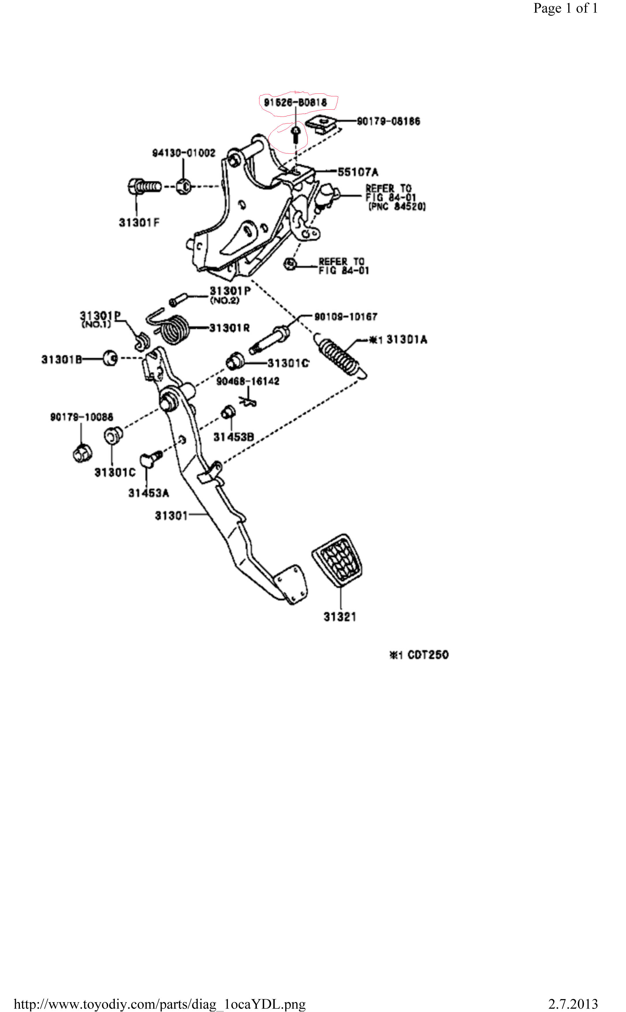

Няма да падне. Горе е възвратната пружина и там е прословутия болт.
91626-B0818 - горе в средата
червеното на картинката

Там не съм го видял това болтче, явно е твърде нагоре...не се ориентирам и какво държи то. Проблемните пластмасови втулки, които се сменят кои са- 31301C ли са?TATI написа:Няма да падне. Горе е възвратната пружина и там е прословутия болт.
Видях, че пружината 31301А я нямам , само ушите за нея ги има.
P.S. Да те подсетя за снимките, когато имаш време... "Ако не забравя, утре ще го сваля да го снимам, за да видиш точно"

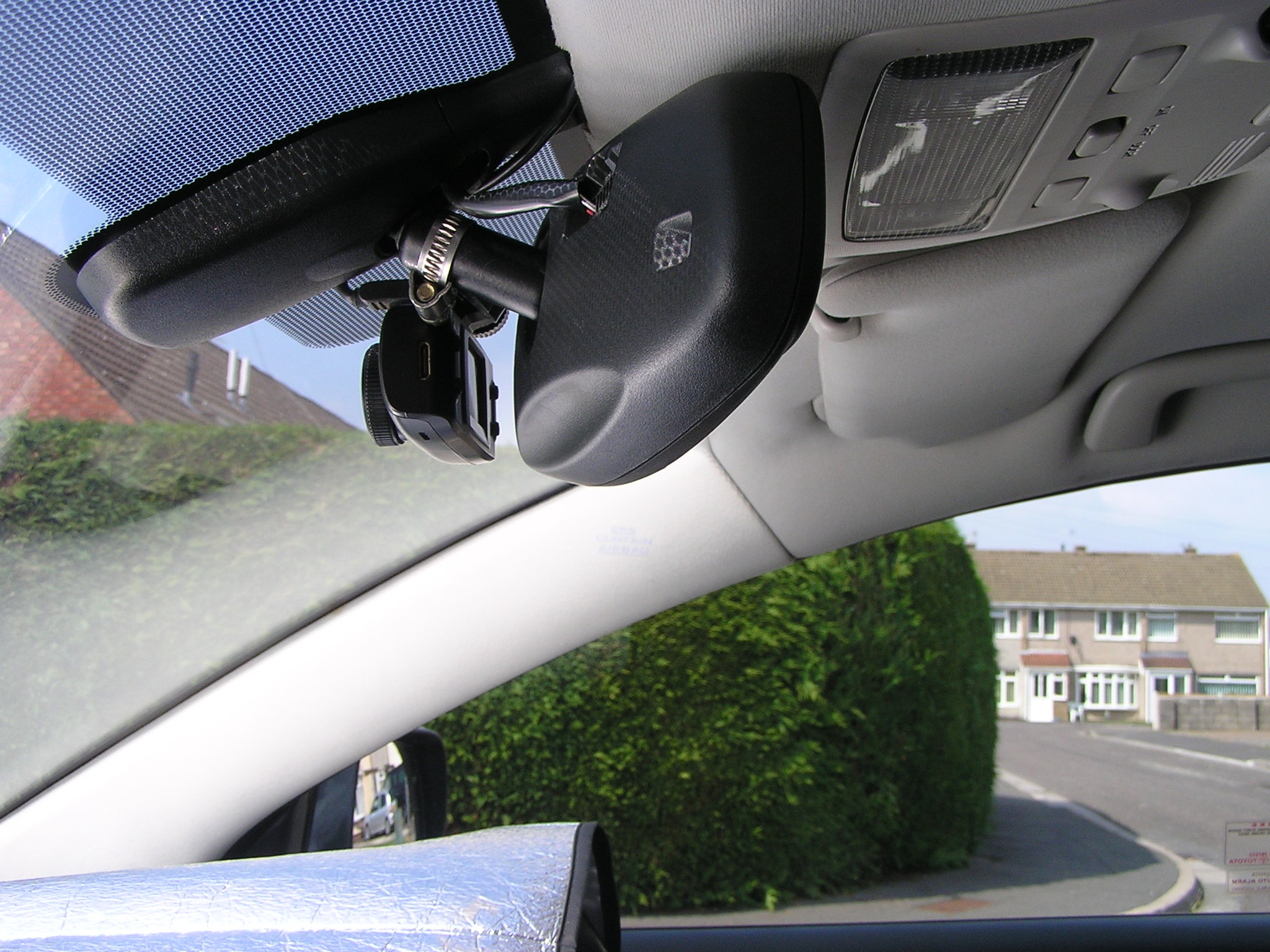

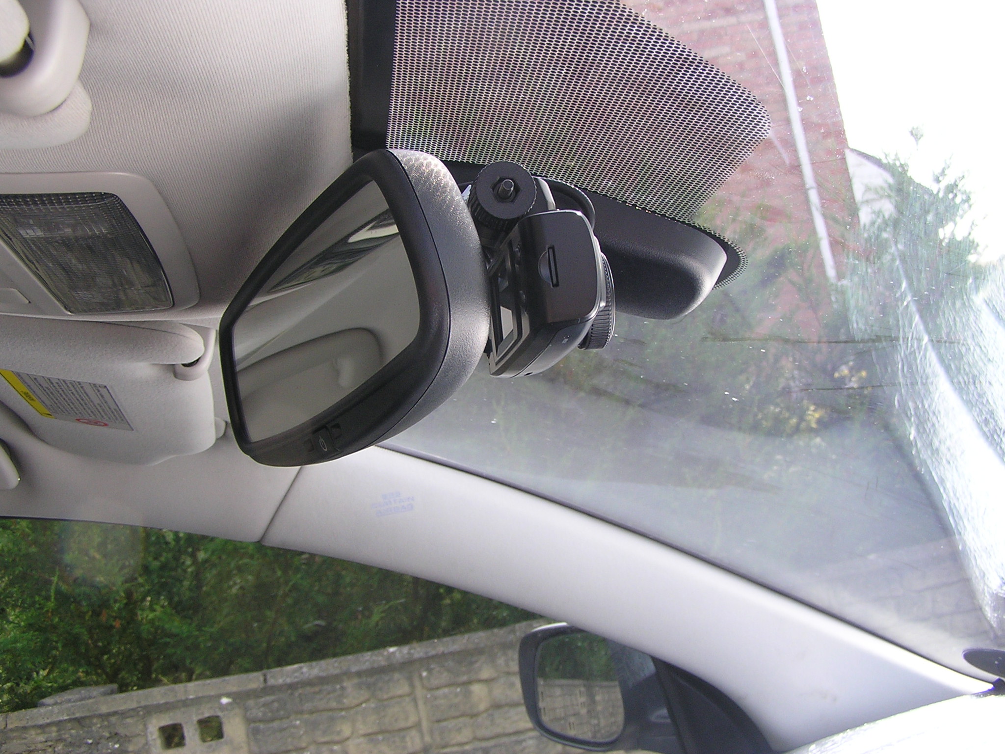

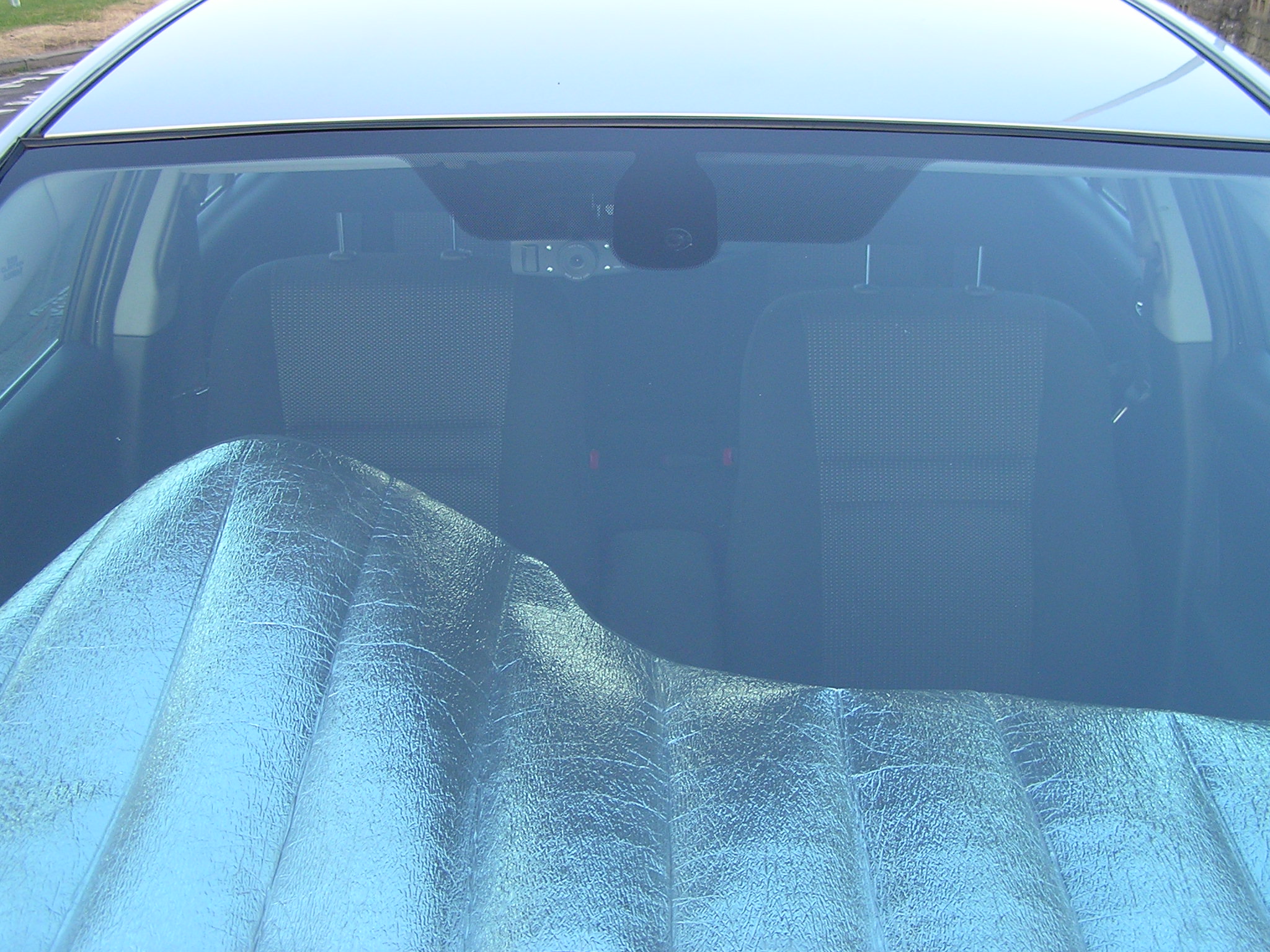

Аз май съм пропуснал да кажа защо исках да свалям сенника- исках да закрепя модерните напоследък камери, които записват всичко което става в движение и служат за доказателство пред застрахователи и спор в случай на произшествие. Прави клипове по 3мин един след друг и като се напълни SD картата, презаписва върху най-старите, а в случай на удар, има сензор, който запаметява последния клип, да не се презапише върху него...
Отказах се от това място и я "скрих" зад огледалото. Само за инфо давам снимки, на някой може да е полезно:
Снимките са големи, но с десен клик на снимката и View Image се вижда добре.
- вижда се зад огледалото
- DVR(6).JPG (661.5 KiB) Преглеждано 2166 пъти
- DVR (3).JPG (662.33 KiB) Преглеждано 2166 пъти
- DVR (5).JPG (626.38 KiB) Преглеждано 2166 пъти
