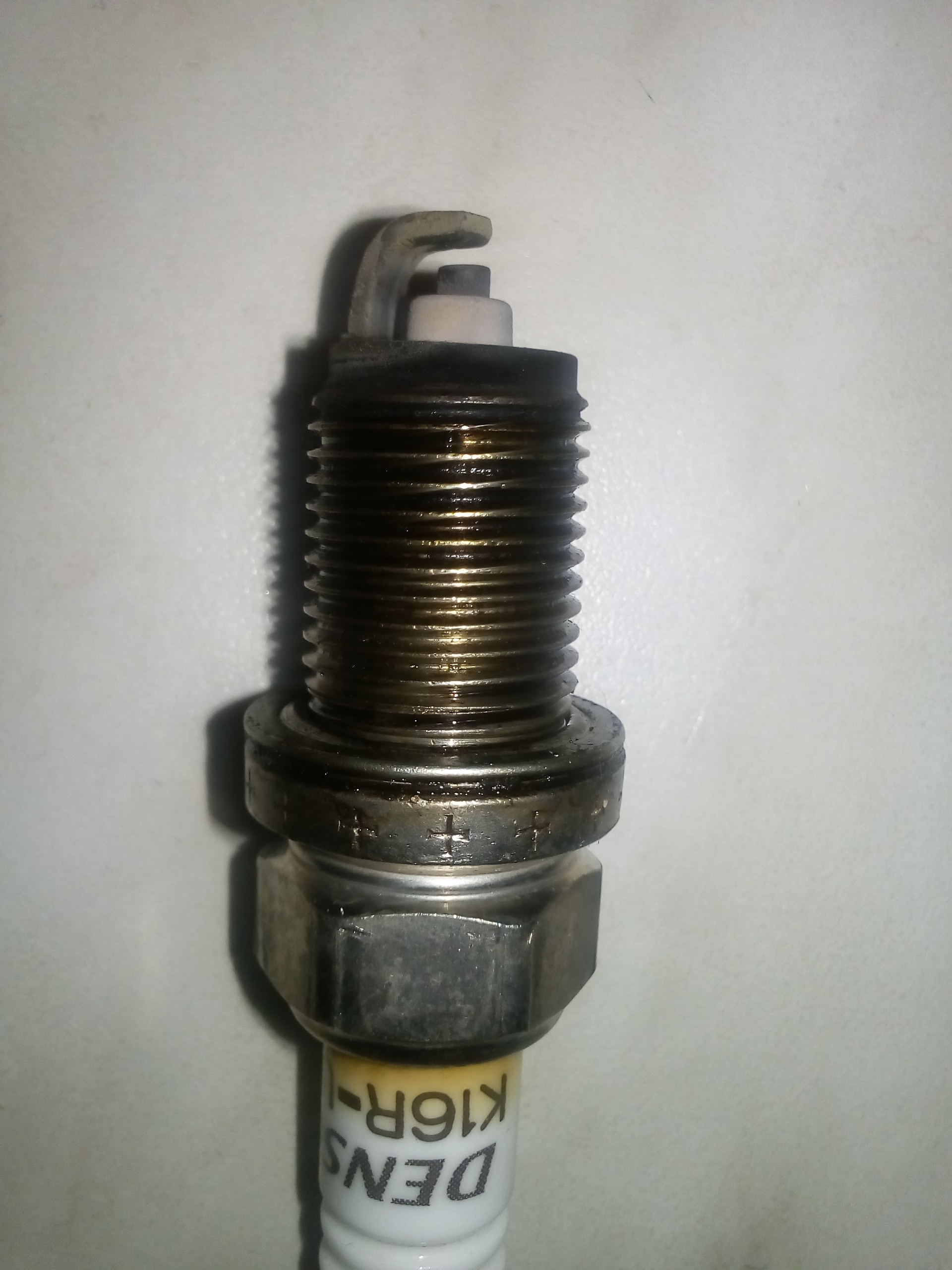

Най-накрая се наканих да ги сменя...

Изглеждат, като на 60к+км...
Смяна на свещи
Публикувано на: 05 Фев 2019 00:07
от Двигателист
Голям късмет, че не са цъфнали бобините като гледам тази хлабина между електродите от над 2 мм.

dimkaraganchev написа: ↑04 Фев 2019 21:43 Изглеждат, като на 60к+км...
Поне на 80к са, надявах се да са иридиеви, но уви...
Иначе ми е интересно защо са такива черни... на реното бяха керемидено червени... Може би защото повече се кара градско на къси разстояния, ама пак...

batececo написа: ↑05 Фев 2019 16:17
Колега само на бензин ли се кара автомобила и гори ли ти масло двигател,опитвам се да извадя някакви изводи са цвета на свещите спрямо работата на мотора

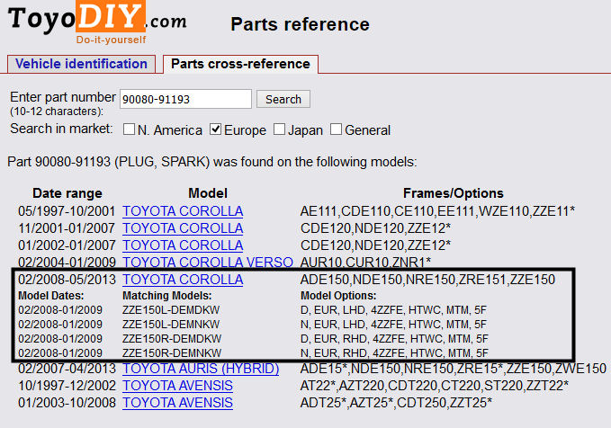

batececo написа: ↑05 Фев 2019 16:174ZZFE
http://prntscr.com/mhqsn0

ангелчо написа: ↑06 Фев 2019 22:46 само на бензин ли се кара
Нямам газ. Всяка кола гори масло, но точно този нагар е от богата смес (кара се на къси разстояния).
@tora, не разбирам какво трябва да видя от поста ти? Точно с такива свещи съм (Denso K16R - U11). Вижда се и от снимките горе. Коментарите в какви двигатели да не се използва ли искаш да покажеш?

от tora
Моделите двата след твоите са иридиеви.
